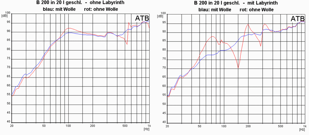

                  Man lernt nie aus!
                  Ich glaube, zu diesen Messungen muss ich keinen Kommentar abgeben, außer vielleicht: ichse1, Du hast Recht gehabt, super, weiter so!
                  (Es handelt sich natürlich um ein und dasselbe Gehäuse. Einmal habe ich mit Blitz fotografiert und einmal nicht)

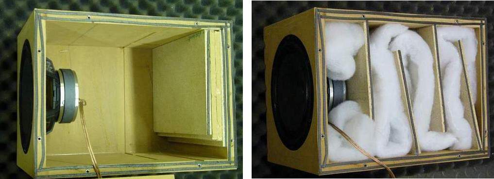

                      Die Maße könnte ich noch angeben, wenn jemand mal nachrechnen will: 25 x 25 x 35 cm.
                      Bei den Messungen ohne Labyrinth habe ich die Bretter an der Rückwand eingeklemmt, damit exakt dasselbe Volumen vorhanden war (wie im Foto zu sehen). Deswegen ist die effektive Gehäuselänge bei dieser Version nicht mehr 35 cm sondern 31 cm.

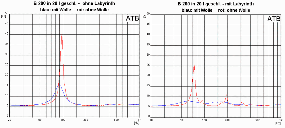

                              #119
                              Hallo Visaton,
                              Vielen Dank für die Messung!
                              Ich will nur mal klar stellen, dass die Sache ja nicht auf meinem Mist gewachsen ist. Ich hab mit Maha viel über seine Theorien zur Ur-Nautilus diskutiert und dann eben ein Gehäuse gebaut.
                              Was sehen wir denn in der Messung?
                              20 Liter CB:
                              Stehwelle leigt ist 550 Hz gut zu erkennen. Sie wird durch die watte gut bedämpft. Das allein wäre also kein Grund für den Kanal.
                              Die Resonanzfrequenz und die Güte werden durch die Watte etwas gesenkt. Wunderbar! (Watte sollte also auch in CB Subs)
                              20 Liter laaanger Kanal:
                              Die erste Stehwelle leigt bei 150 Hz. Das entspricht einer halben Wellenlänge von ca. 115cm. Das passt gut mit der Kanallänge zusammen.
                              Die zweite liegt unter 300Hz. Könnte das auf eine reduzierte Schallgeschwindigkeit hinweisen?
                              Die Güte wird mit Watte deutlich gesenkt. Ziel erreicht!
                              Die Resonanzfrequenz liegt viel tiefer also zuvor. Auch ohne Watte! das konnte ich bisher nicht feststellen. Warum?
                              Ich habe eine Bitte an Visaton:
                              Könntet Ihr noch etwas höher hinauf messen? Mich interessiert, ob eine Reflexion vom Brett hinter dem B200 messbar ist. Bei etwa 3500Hz.
                              Danke!
                              mfg Stefan
