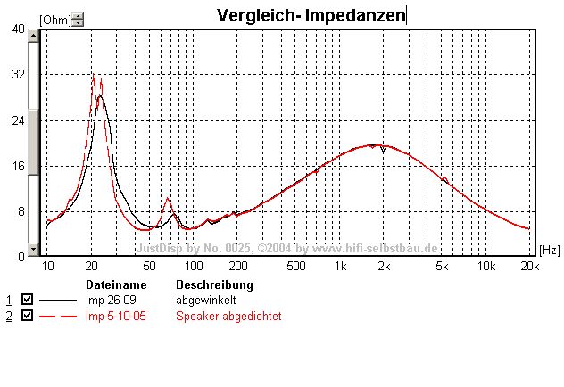

                  Dichtung
                  Spanplatte und ein größeres Chassis drauf.
                  der Kommentar abgewinkelt ist Schusseligkeit. Abgedichtet mit normaler Tür/Fensterdichtung Hohlprofil.
                  Die Änderungen sind ihmo doch schon arg!?
                  MfG
                  Peter
