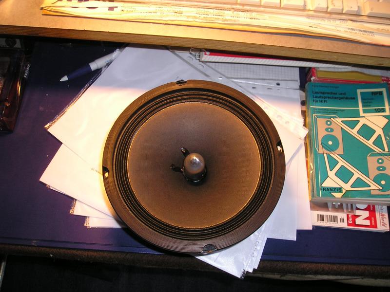

      Eine Frage: Wie entfernt man denn am saubersten den Hochtonkegel des BG20? Es soll ja nicht zur optischen und technischen Zerstörung dabei kommen.

        Am besten mit einem Skalpell von der Apotheke. Kostet glaube ich <= 1 EUR. Viel Erfolg...

          damit geht es am einfachsten.
          Mit den kleinen Kutterklingen geht es auch,ist aber schon etwas unhandlicher.

            Ich danke Euch beiden für die Hinweise und die anschaulichen Fotos. Leider ist das Ergebnis was zutage tritt nicht so unbedingt ästhetisch, bedingt durch jetzt sichtbaren Drähte. Und die Schnittkante - auch wenn diese sauber ausgeführt ist - bleibt als Kragen sichtbar. Für eine Musikerbox mag das ja gehen, aber für Home-HiFi eben nicht.

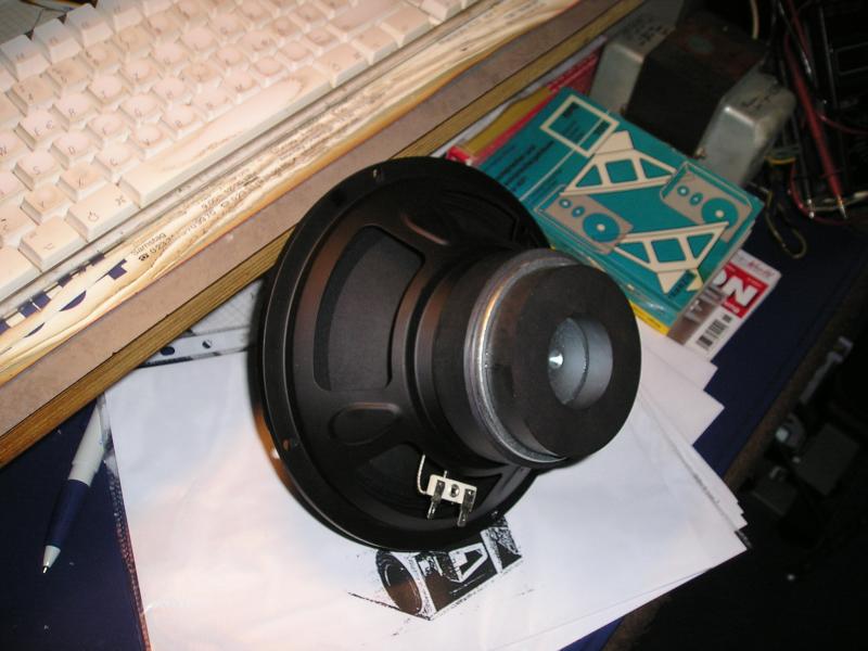

                    Hallo ihr Visaton Fans,
                    ich habe mir erlaubt (so aus purer Langeweile) noch einen Schritt weiter zu gehen.
                    nachdem ich den Schwirrkonus entfernt habe, sah der BG 20 ein wenig "jämmerlich" aus, also habe ich ihn anschließend noch seiner Dustcap beraubt und ihm eine massives Alu- Phaseplug implantiert. Und weil ich ihn gerade "vor der Brust" hatte, musste er auch gleich noch die "Last" eines 2. Magnetringes ertragen (zudem sich demnächst noch eine 2. hintere Polplatte mit Kern gesellen wird - ist schon in Arbeit).
                    Während die entfernte Dustcap evtl. minimal Einfluss auf die bewegen Masse haben könnte, wird die Phaseplug(voraussichtlich) nur optische Wirkung haben (aussagekräftige Messungen kann ich mangels Messequipment nicht vorweisen - wäre aber bereit, entsprechenden Interessenten 1 Chassis zur messung zur Verfügung zu stellen).
                    Am meisten Wirkung wird wohl das "verstärkte" Magnetystem haben - mal sehen mit welcher Auswirkung.
                    Da ich noch ein zweites Paar BG20 zum "vergewaltigen" übrig habe, frage ich mich, welcher Hochtöner eine sinnvolle Ergänzung darstellen würde, um aus dem BG 20 "Breitbänder" ein Koax- System zu basteln. Den Polkern präzise mittig zu durchbohren ohne das Verunreinigungen oder störende Metallpartikel den Luftspalt verunreinigen und das Chassis somit unbrauchbar werden lassen, wäre durchaus möglich (da ich Zugriff auf Präzisions- Werkzeugmaschinen habe und auch die nötige Sauberkeit nicht ausser acht gelassen würde) um eine Aufnahme Möglichkeit für den Superhochtöner (mittig vor dem Polkern) zu schaffen (einen Impedanzkontrollring aus Kupfer vor dem Polkern einzufügen wäre ebenfalls möglich).
                    Interessante Sache oder sinnfreies Gebastel - äussert euch dazu.
