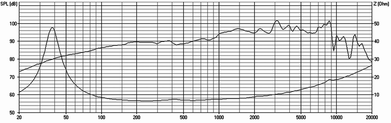

                            Da das Thema doch sehr wichtig erscheint, habe ich heute gleich mal Versuche gemacht. Dabei habe ich festgestellt, dass ich wohl zurückrudern muss. Der BG 20 ist viel besser geworden. Er ist besser als im Frequenzgang im Internet und im Katalog 2004/2005. Das erkennt man, wenn man sich die neue Messung für BoxSim genau ansieht (siehe unten). Ich habe trotzdem den Hochtonkegel abgeschnitten und dann gemessen. Die Kurven sind fast identisch. Früher hatte der BG 20 schon einen recht frühen Abfall schon ab 5 kHz, der ohne Hochtonkegel vermieden werden konnte. Jetzt ist der Pegel an dieser Stelle fast perfekt, auch mit Hochtonkegel. Das bedeutet also, dass man keinen Fehler macht, wenn man den Kegel entfernt, die Mühe sich eigentlich nicht lohnt. Leider wird der Schalldruck bei 10 kHz ohne HT-Kegel nicht höher.
                            Es gibt es neues Lieferprogramm, in dem die neuen für die BoxSim-Datenbank gemessen Frequenzgänge schon abgedruckt sind. In den nächsten Tagen werden wir dann auch das Internet aktualisieren.

                              Das sieht aber überhaupt ziemlich gut aus . Wie ist es denn mit der Bündelung?
