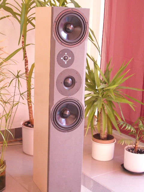

                        Leider habe ich nur dieses eine Bild der aktuellen Contest. Ihr fehlt auch noch der Feinschliff, wie z. B. der Klarlack auf der Schallwand oder die schwarze Farbe für die G20SC.
                        Gruß, Lonzo

                        • mimo
                          • 12.01.2004
                          • 49
                          #72
                          tolles konzept wie ich finde. respekt!
                          gibts da irgendwann auch noch weiter infos, lonzo?
                          gruß
                          mimo

                              Hm...
                              Es ist aber nicht die Schallwand, die Du mal präsentiert hast: da war der Hochtöner noch mittig angebracht, nicht?
                              Und ja, es hat was von der Concorde. Ich kann mir jedoch vorstellen, dass diese Box für die Hälfte des Geldes ein verblüffend gutes Ergebnis liefern kann.
                              Wie klingt es denn? Bist zufrieden oder doch begeistert?

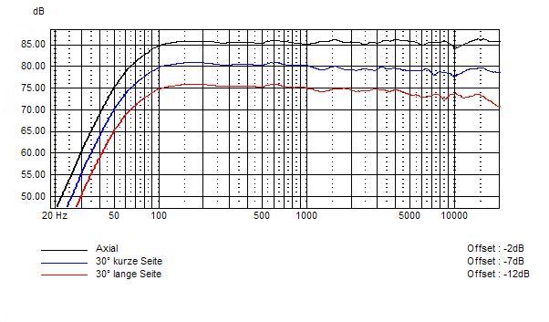

                                Nabend zusammen,
                                ich fand die ursprüngliche Idee für diese Box ziemlich interessant und hab mich mal an BoxSim versucht... (Interessehalber) Um ehrlich zu sein hats relativ lang gedauert, weils meine erste richtige Simulation mit dem Programm war!
                                Was haltet ihr von meiner passiven Abstimmung?
                                mfG Jan
                                ps.: Wie kann ich eigentlich ne Datei veröffentlichen?
