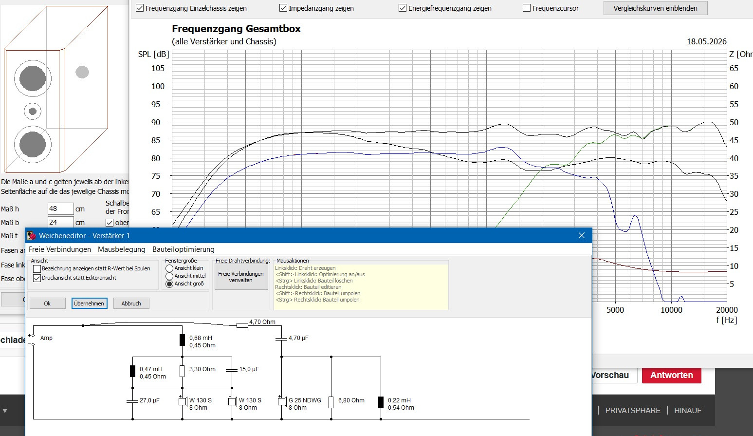

      Und wenn, dann kann man einfach den 6,8 Ohm im Sperrkreis auf 4,7 oder 3,3 verkleinern, um die Delle im Energie-FG etwas aufzufüllen, dann wirds sogar im ganzen noch etwas linearer.
      • Niwo
        • 15.07.2005
        • 929
        Mit dem G25NDWG könnte das dann so ausschauen:
Ansichten: 225
Größe: 359,3 KB
        Weiche wie original, jedoch:
        Spannungsteiler am G25NDWG
        22mü auf 27 mü erhöhen., dadurch Trennfrequenz minimal tiefer.
        Widerstand im Sperrkreis nach eigenem Geschmack.
