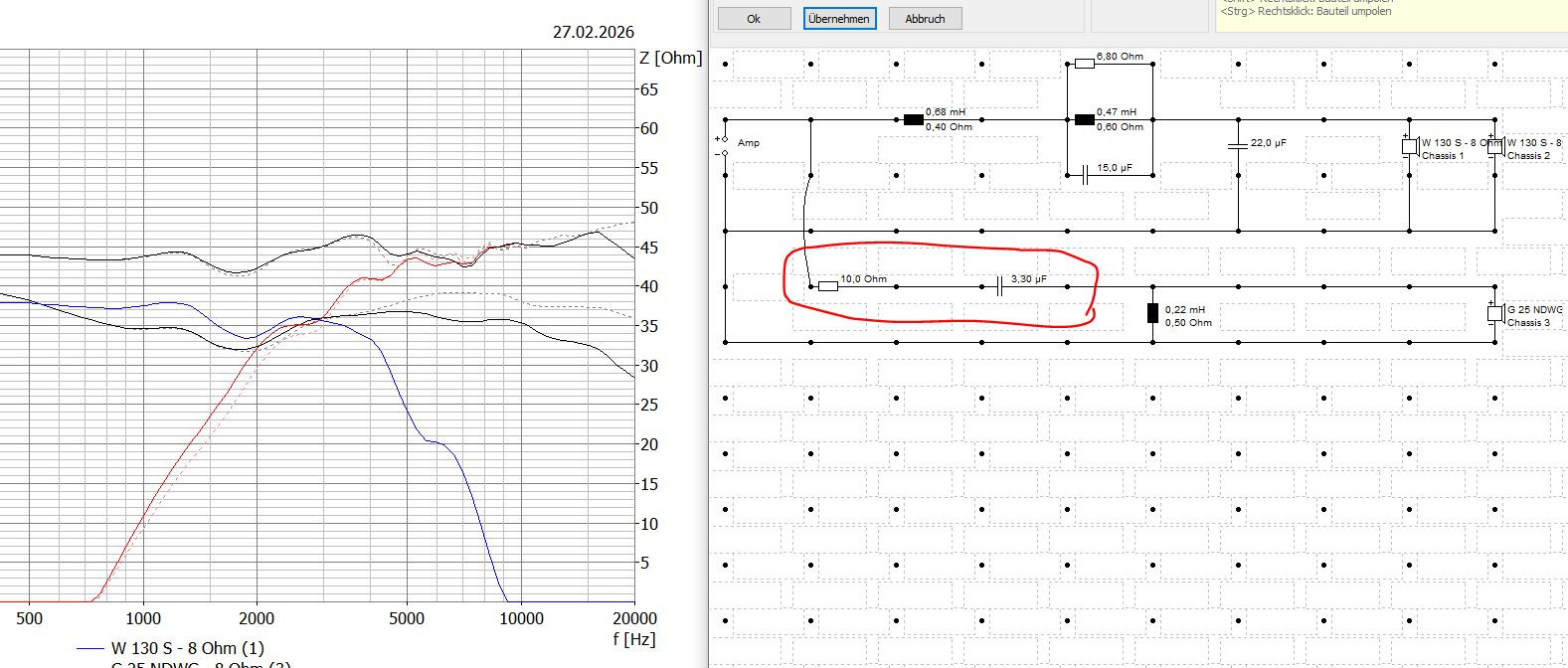

    ich würde gern die Visaton Couplet Light bauen. Da ich noch zwei G25NDWG übrig habe, wollte ich anfragen, ob dieser Lautsprecher auch mit diesem Hochtöner gebaut werden kann. In der Weiche ist ein Widerstand vor dem Hochtöner von 1Ohm konfiguriert; ich würde diesen auf 8.2 oder 10Ohm erhöhen. Würde dies ausreichen oder sollte die Trennfrequenz auch anders gewählt werden?
    Viele Grüße.
    • 11174
    das ist erstmal sehr einfach zu beantworten, wenn man in die Simulation reingeht, ... dies habe ich gemacht:
    Man sollte zwei Bauteile tauschen, dann sollte es funktionieren:
Name: couplet light mit dem G25NDWG.JPG
Ansichten: 481
Größe: 283,1 KB

        mit dem G25NDWG wird es besser, Gruß Timo

          Danke für die Hinweise, bzgl der Weiche habe ich genau an dieselben Stellen gedacht, die Änderungen benötigen.

            Das was Jürgen mit der Abstrahlung geschrieben hat, stimmt zum Teil. Da habe ich schon ganz andere Boxen umgesetzt, die nach der Theorie überhaupt nicht funktionieren sollten, und sie taten es doch. Ich halte den G25NDWG für eine gute Alternative, wenn man nicht ganz so tief trennen möchte auch gut in der Abstrahlung. Einzige Voraussetzung ist, dass man nicht sehr tief trennen möchte, eher 3 oder 4 kHz, dann sieht auch die Abstrahlung garnicht so schlecht aus.

              Die Couplet habe ich noch nicht gehört, aber wenn der gestrichelte Energiefrequenzgang von Timos Simulation die Originalweiche ist, wäre das für mich auch nichts.

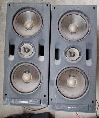

                      Die Couplet hatte ich für eine Tochter gebaut, sie fiel völlig durch. "Keine Mitten, da behalte ich lieber meine alten Grundig-Boxen."
                      Zuletzt geändert von walwal; 28.02.2026, 14:45.
                        • 29066
Ansichten: 403
Größe: 37,6 KB
