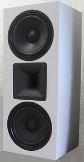

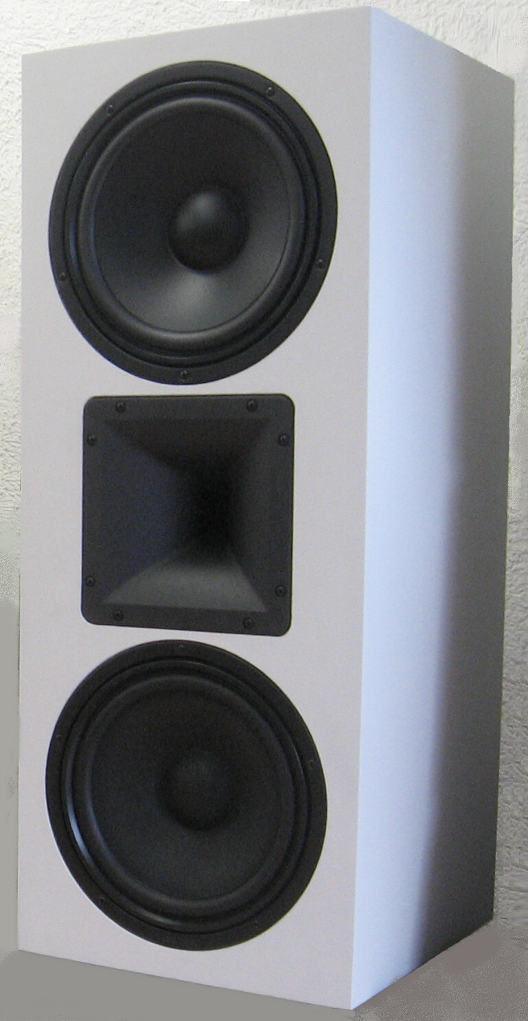

                • 2467
                Zitat von nademi Beitrag anzeigen
                Ach ist ja cool :⁠-⁠D wo hast du sie den drin ?
                In der "Rumpelstilz". Triamping (wegen 4 Ohm Chassis) in 80 Liter BR mit TT-Entzerrung (aktives Hochpassfilter) und HT21 / Celestion CDX1-1747:
Ansichten: 219
Größe: 243,0 KB
                Dir auch ein frohes Fest und guten Rutsch!
                Klaus
Ansichten: 219
Größe: 243,0 KB
                    Klaus
                    Ach ja stimmt, das habe ich total Vergessen :⁠-⁠D das waren ja deine. MfG
