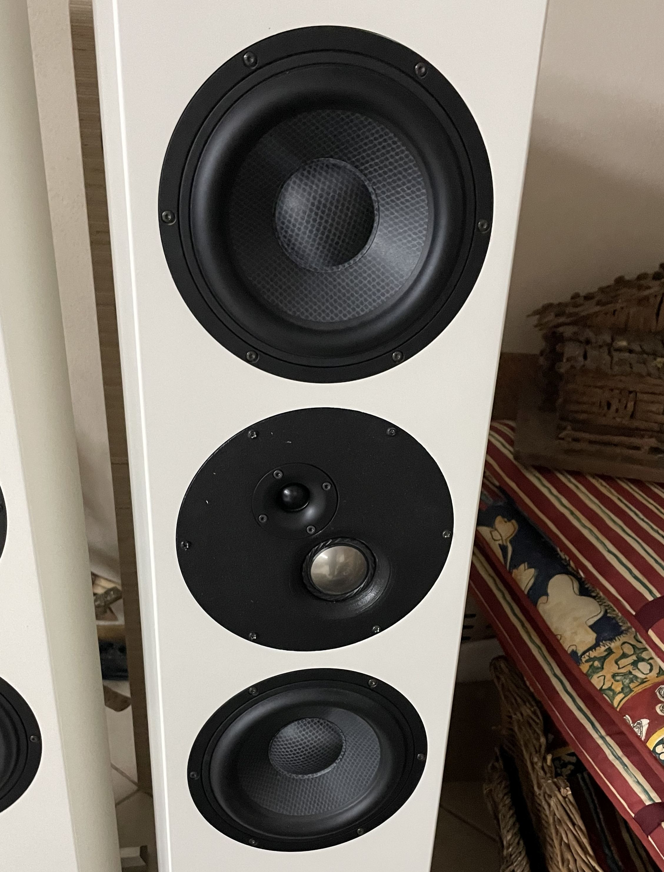

            weil die Frage von Klaus schon aufgekommen ist, was mit der Box mit der DSM Kalotte passiert ist, würde ich noch kurz meine Umsetzung hier posten, ... ICH habe auch bei der Studio 3 abgeschaut, ... und auch den gleichen Radius für die DSM50 gemacht, ... die Winkelmessungen sehen dementsprechend nicht so schlecht aus.
            Wie schon geschrieben war eine der DSM50 eingedrückt, und ich habe versucht sie fachmännisch wieder herauszuziehen, aber es bleiben Knicke, die leider etwas die Akustik beeinflussen. Ich wollte eigentlich nicht mehr an die Box gehen. Sie ist super gemacht aber doch ist sie sehr beschränkt im Maximal möglichen Pegel. Könnte man nicht vermuten, aber die TIW200 sind in CB und "Huben" bei lauterer Gangart sehr extrem, ... Für eine solche massiv große Box erwarte ich mehr an Maxpegel, ...
            Unter die DSM50 und der G25NDWG gehört ein 10 Zoll Bass in BR, dann würde auch ordentlich an Pegel kommen, ...
