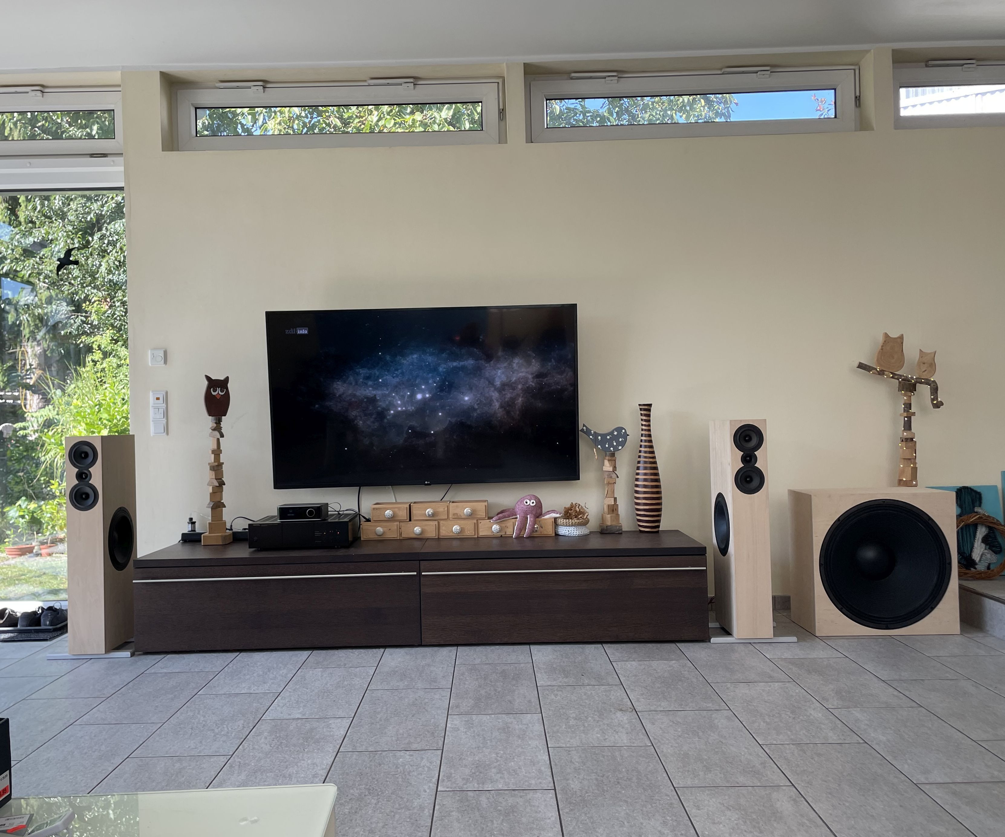

      ICH, also nur meine Meinung, kann mit dem GHP oder BRHP nichts anfangen. In der heutigen Zeit sind die DSP Ansteuerungen so günstig geworden, dass es ausreicht ein großes Bass-Chassis in einen geschlossenen Sub zu packen und im Raum mittels DSP einzumessen.
      der rechte ist ein 21 Zoll, (so groß muss es nicht sein), also ab 12 Zoll in CB macht das richtig Spass. Eingemessen über DSP oder Antimode oder sowas ähnliches.
