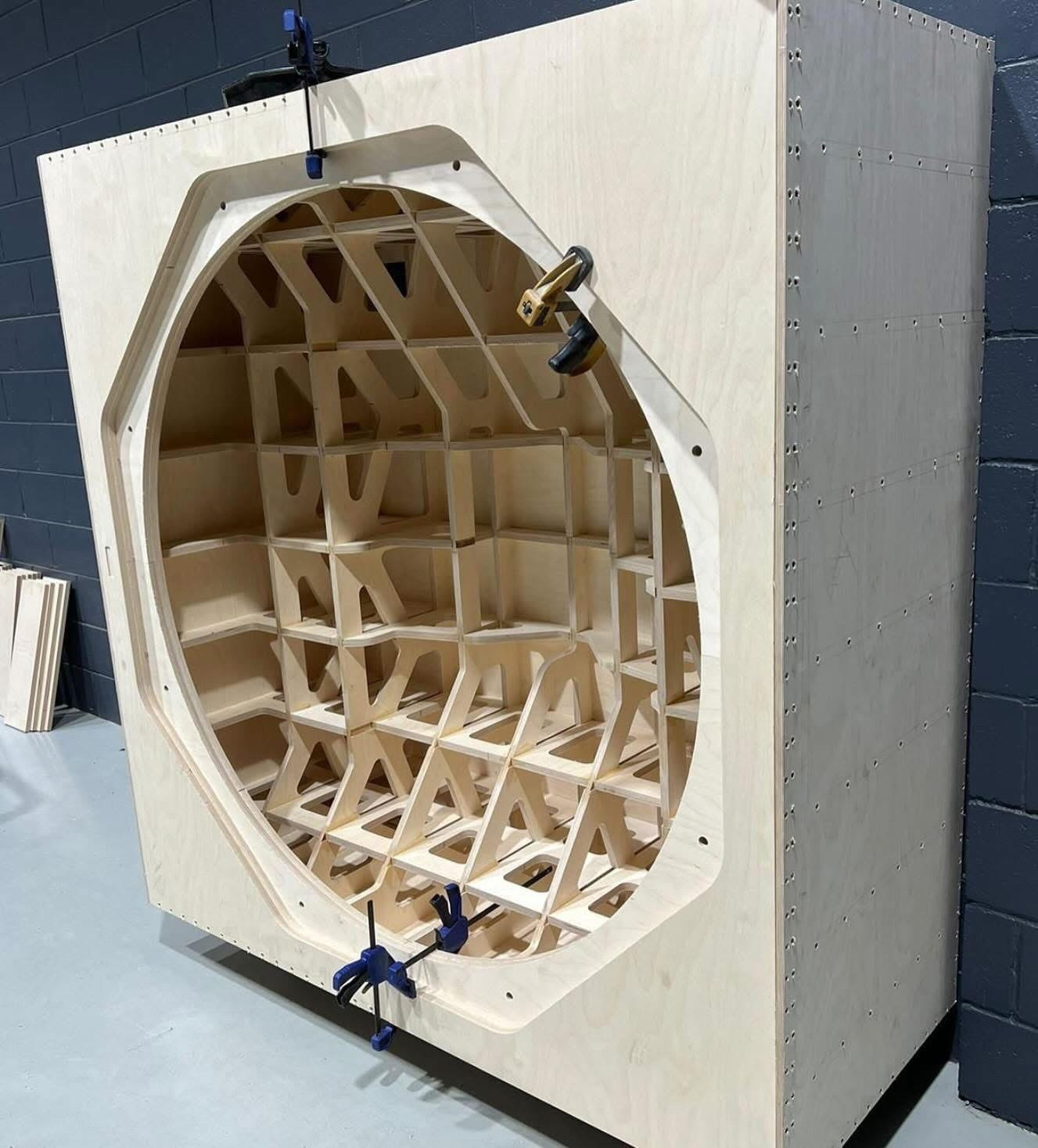

                          nachdem ich gestern viele Links von Artikeln des 80 und 100 Zoll Treiber besucht habe, kommt heute in Facebook auf einmal Werbung von einigen Umsetzungen.
                          Irgendwie garnicht auffällig, anbei eine Behausung zum 80er:

                            • 5973
                            Erinnert mich an Mr Woofa‘s Matrix Bauweise.
Ansichten: 424
Größe: 276,8 KB
                              Eine der wenigen Subwooferkonstruktionen, bei denen man größere Probleme mit stehenden Wellen im Gehäuse bekommt.
