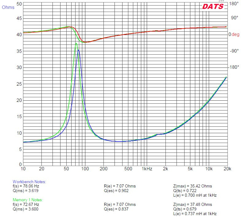

                      Also laut Datenblatt hat der W100C eine niedrigere Resonanz als der W100S real. Ich habe recht aktuell ein Paar W100S gemessen. Fs und Qts sind, wie seit Jahren, deutlich über den Angaben im Datenblatt.
                      Klicke auf die Grafik für eine vergrößerte Ansicht  Name: W100S_8 Impedanzmessung.jpg Ansichten: 0 Größe: 183,0 KB ID: 730447
                      Gruß Alex

                        Ich unterstelle mal, die Chassis waren einspielt. Dann heißt das, dass die Einspannung des W100S steifer geworden ist.
                        Der W100C hat bei ähnlicher Resonanzfrequenz (ca. 75 Hz) wie deine Messungen ein Qes von ca. 0,65, also entweder einen stärkeren Antrieb (glaub ich mal nicht) oder eine geringere bewegte Masse und geringere Steifigkeit.

                          "Einspielen" verändert TSP bekanntermaßen konsistent...
                          Gruß Alex
                            • 5690
                            Genau.
                            Das heißt: Die bewegte Masse und der Antrieb ändern sich logischerweise nicht, nur die Steifigkeit der Einspannung wird geringer.
                            Daraus folgt:
                            • fs und Qes sinken um etwa den gleichen Faktor. Vas steigt reziprok quadratisch.
                            • Das Produkt fs * Qes * Vas bleibt etwa gleich.
                            • fs / Qes bleibt auch etwa gleich.
                            Die von donhighend gemessenen Werte könnten von nicht eingespielten Chassis sein.
                            fs / Qes sind 78,06Hz/0,902 = 86,54Hz und 72,67Hz/0,837 = 86,82Hz
                            Der W100S-87 in der Boxsim-Datei hat 64Hz/0,78=82,05Hz - o.k. nicht mehr ganz gleich.
                            Der W100C hat (analysiert aus dem publizierten Impedanzgang, also mit Vorsicht!) etwa 74,3Hz/0,655 = 113,44Hz. Das ist deutlich anders.

                              Es handelte sich bei der Messung um gebrauchte Chassis...
