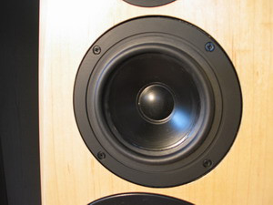

    Auf der Alu-Membran ist serienmäßig schon ein Klarlack drauf, das klappt prima und hält mindestens 10 Jahre (Erfahrung).

    Du deckst die Sicke ab und besprühst mit Autolack rallyeschwarz matt oder ähnlichem, so dünn wie möglich. Ich habe auch den Korb so behandelt, muss aber nicht sein.
    Danke für die Info. :-)
    Ich hatte mich mal zu Mopedzeiten ( 750ccm bis 1200 ccm) mit Aluminium lackieren beschäftigt. Und das war nicht ohne, mit anschleifen, Haftgrund, nochmal schleifen und dann ein zweimal lackieren. Und je nach Lackart kam noch Klarlack drauf.

    Die Al 130 kannst du schwarz machen:
    Klicke auf die Grafik für eine vergrößerte Ansicht  Name: 7.jpg Ansichten: 0 Größe: 109,2 KB ID: 729620 Klicke auf die Grafik für eine vergrößerte Ansicht  Name: al.jpg Ansichten: 0 Größe: 18,6 KB ID: 729622

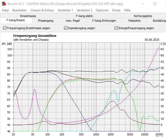

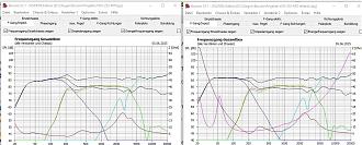

    Dieses anpassen neheme ich dann nach Gehör am Submodul vor? Richtig?
    Richtig, da die Raummoden den Bass dominieren, ist eine Simu wertlos.
    ....Weiche für den MT / HT Bereich angepasst wurde. Meinst Du das es hier nicht erforderlich ist?
    Die passive Restweiche passt hier gut, weil die passive Weiche den Mittelton auch mit 3. Ordnung trennt, es bleibt eine Welligkeit übrig, aber ob das stört, kann niemand vorhersagen wegen Raummoden.
    Klicke auf die Grafik für eine vergrößerte Ansicht  Name: 253 Mti.jpg Ansichten: 0 Größe: 270,3 KB ID: 729610
    Perfekt wäre es, den Mittel/Hochton aktiv zu trennen und mit DSP zu entzerren, wie ich das bei meiner Concorde gemacht habe. Kannst du später immer noch machen...
    VOX-253-MTI aktiv.bpj
    Klicke auf die Grafik für eine vergrößerte Ansicht  Name: 253 Mti aktiv.jpg Ansichten: 0 Größe: 134,7 KB ID: 729612
    Überhaupt würde ich statt der Vox eine Concorde WG bauen, die Vox 252 war bei mir der ConWG unterlegen. Die Rear-LS müssen nicht so groß sein.
