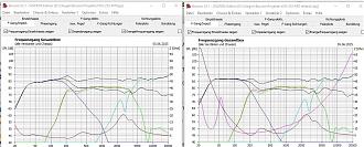

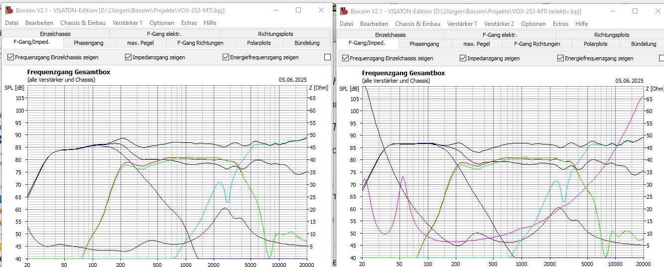

    Falls Martin (der nicht mehr bei V. arbeitet) nichts zeigt:
    Du holst die ein Submodul mit einem Tiefpass 3. Ordnung (Sam 200/300D zB). Die verbindest du mit dem TT ohne Weiche.
    Die Weiche für Mitte/Hochton bleibt.
    Subwoofer - Kabel vom Verstärkerausgang in das Modul. Trennung auf 150 Hz und Lautstärke am Modul auf etwa 1/3 einstellen. Sinuston 120 Hz oder Musik laufen lassen. Testen ob Umpolen des TT den Bass lauter macht, lauter ist die richtige Polung. Dann den AVR einmessen lassen und auf "small" stellen. Fertig.
    Der AVR findet die passende Trennfrequenz und Phase.
    Der Frequenzgang wird etwas besser, aber vor allem kannst du den Basspegel an den Raum anpassen.
    Optmierung: Mit Antimode den Bass einmessen lassen. Anschließend den AVR einmessen lassen. Damit werden störende Pegelspitzen durch Raummoden beseitigt. Die Verbesserung kann enorm sein.
    Simu:
    VOX-253-MTI teilaktiv.bpj
    Zuletzt geändert von walwal; 05.06.2025, 09:05.

      Danke für die Info Jürgen.
      Du schreibst das der Frequenzgang "etwas" besser wird und ich den Basspekel an den Raum anpassen kann.
      Dieses anpassen neheme ich dann nach Gehör am Submodul vor? Richtig?
      In vielen anderen Threads (z.B. VOX 301 teilaktiviert) hieß es, das die Weiche für den MT / HT Bereich angepasst wurde.
      Meinst Du das es hier nicht erforderlich ist?
        Richtig, da die Raummoden den Bass dominieren, ist eine Simu wertlos.
        ....Weiche für den MT / HT Bereich angepasst wurde. Meinst Du das es hier nicht erforderlich ist?
        Die passive Restweiche passt hier gut, weil die passive Weiche den Mittelton auch mit 3. Ordnung trennt, es bleibt eine Welligkeit übrig, aber ob das stört, kann niemand vorhersagen wegen Raummoden.
        Klicke auf die Grafik für eine vergrößerte Ansicht  Name: 253 Mti.jpg Ansichten: 0 Größe: 270,3 KB ID: 729610

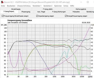

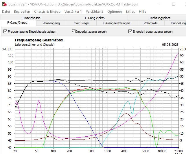

        Perfekt wäre es, den Mittel/Hochton aktiv zu trennen und mit DSP zu entzerren, wie ich das bei meiner Concorde gemacht habe. Kannst du später immer noch machen...
        VOX-253-MTI aktiv.bpj
        Klicke auf die Grafik für eine vergrößerte Ansicht  Name: 253 Mti aktiv.jpg Ansichten: 0 Größe: 134,7 KB ID: 729612
        Überhaupt würde ich statt der Vox eine Concorde WG bauen, die Vox 252 war bei mir der ConWG unterlegen. Die Rear-LS müssen nicht so groß sein.
        Zuletzt geändert von walwal; 05.06.2025, 13:54.

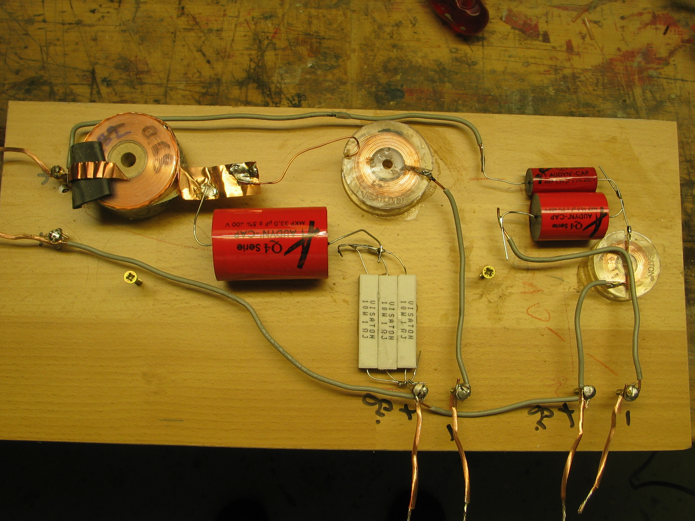

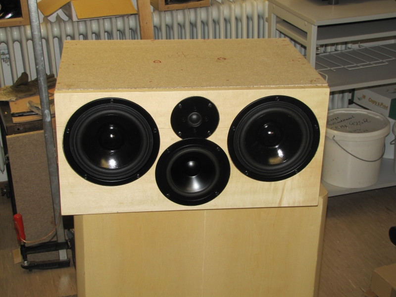

                    Die Con WG hängen an einem 4-Kanal-Verstärker mit DSP, Trennung TT-MT ist aktiv, nur die Trennung MT-HT passiv. Das ist die komplette Weiche:
                    Klicke auf die Grafik für eine vergrößerte Ansicht  Name: weiche.JPG Ansichten: 0 Größe: 935,5 KB ID: 729619
                    Die sind nur für Stereo, ohne Sub. Mit Arta eingemessen und korrgiert.
                    Für Surround habe ich die Studio 2 mit KeWG + Sub mit Antimode und als Rear Al 130 + G 25NDWG.
