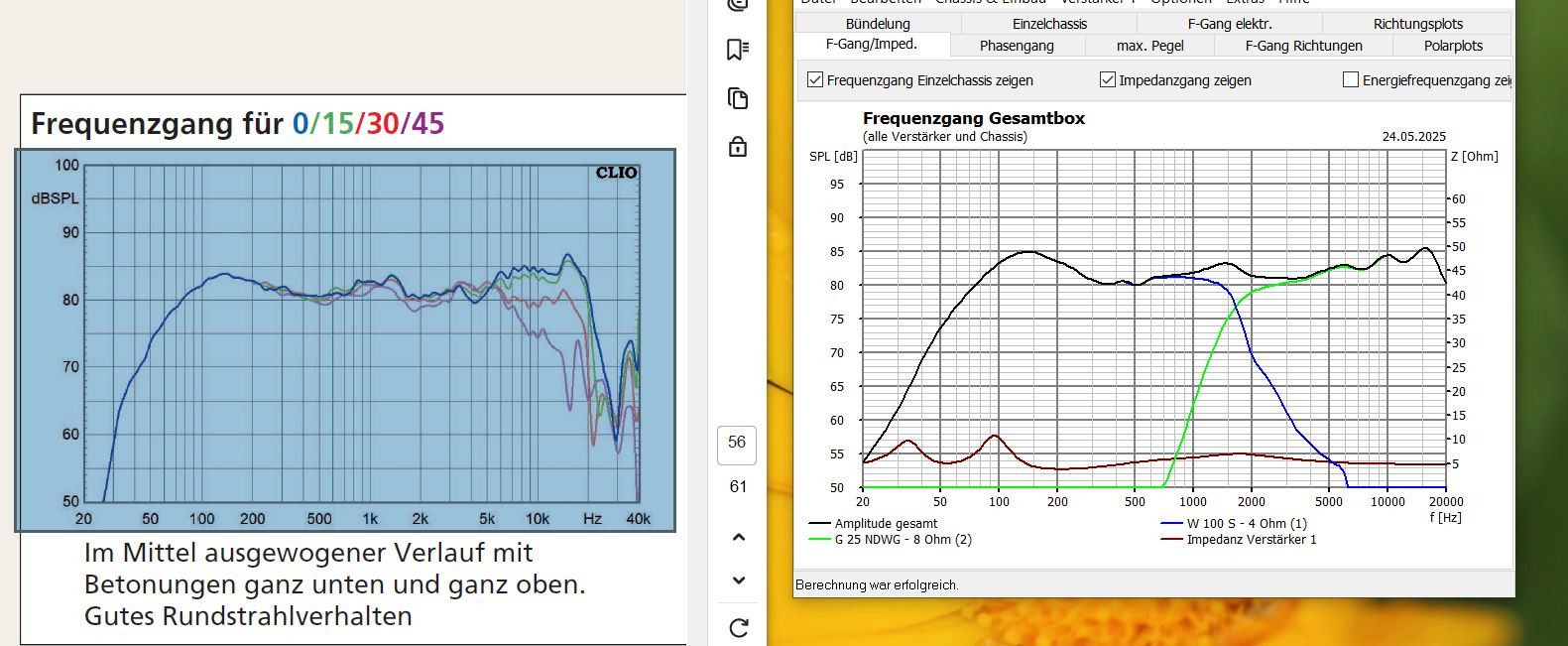

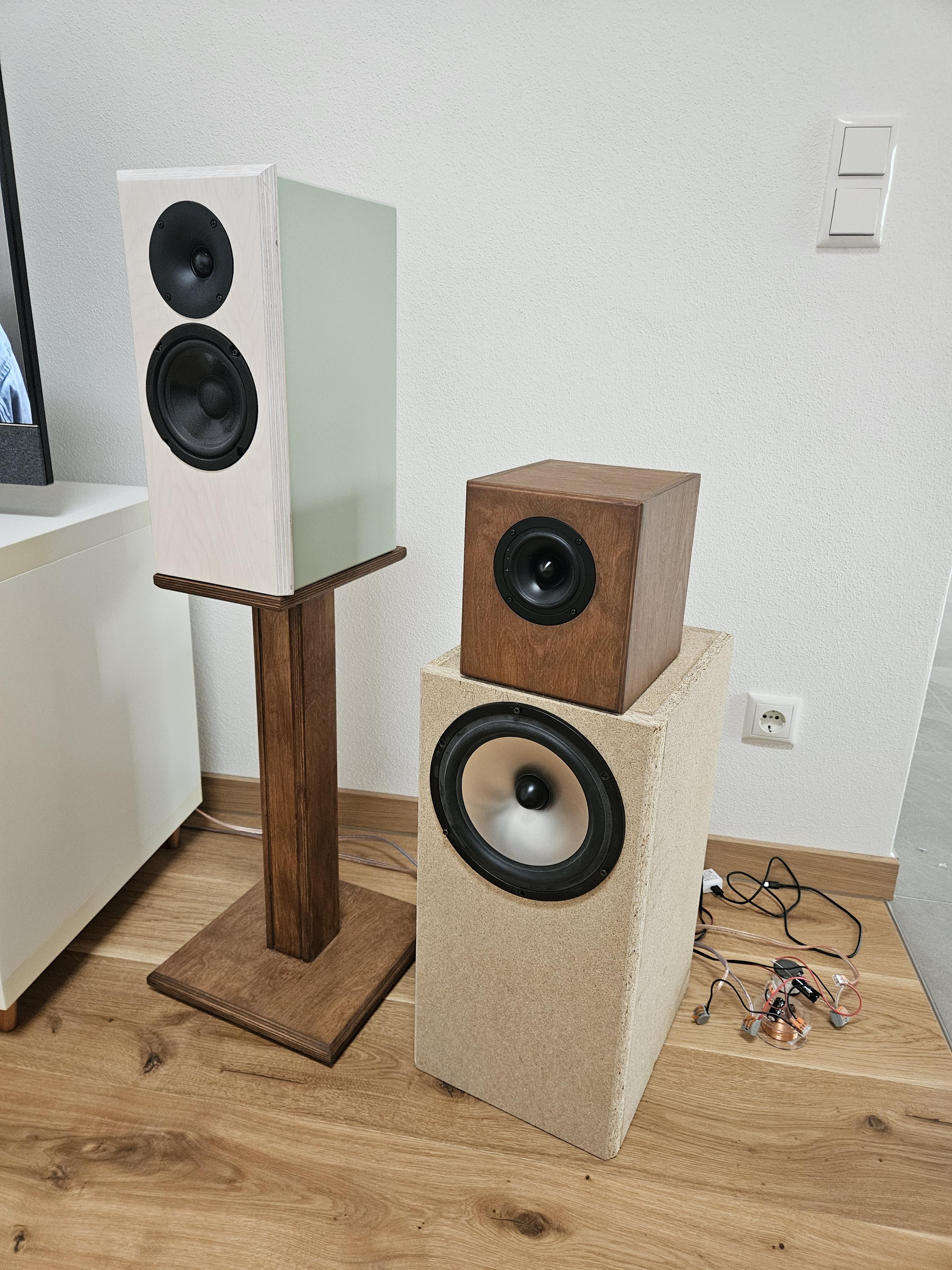

            Ich denke nicht das Boxsim falsch simuliert, die Unterschiede liegen meiner Meinung einfach an der Streuung der Chassis.
            Jedenfalls, mein Pärchen G25NDGW liegt auch schon bereit und sollen zusammen mit einem B100 oder TI100 als Top-Teil verheiratet werden.
            Bisschen OT:
            Aktuell habe ich eine bestehende Björn mit dem Bassteil in Kombination testweise am Laufen. Klingt sehr gut, Stimmen evtl. etwas unterbelichtet - könnte wohl die Senke im Energiefrequenzgang zwischen 1 kHz und 3 kHz bei der Björn sein - hier passt die Sim sehr gut
            Wobei mir das im Nahfeld als PC-Box noch nie aufgefallen ist, evtl. mal den Widerstand im Sperrkreis anpassen.
            Freifeld gefenstert ca. 1,5m Abstand; 0° 15° 30° nicht Pegelkalibriert

              Der Energiefrequenzgang ist im Nahfeld "Schnuppe". Sonst hätte ich meine PC-Boxen (Al 130 + G 25NDWG + Aktivsub) anders gebaut.
              Unglaublich, wie knackig und sauber diese Kombi spielt...
              Phasenbeziehung ist perfekt und die Weiche einfach.
              Übrigens kann man den Al 130 durch den W 100 S8 ohne Weichenänderung (meiner Weiche) ersetzen. Ich trenne bei 2000 Hz.

                          donhighend erstmal bin ich bei dir, dass diese/deine Kombination NICHT simulierbar ist.
                          Aber trotzdem ging es mir um die Aussage, dass dieses nachsimulieren der einen Box von Klang und Ton "Sinnfrei" wäre. Die Aussage konnte ich schon widerlegen.
                          Klicke auf die Grafik für eine vergrößerte Ansicht  Name: fetch?id=729473&d=1748080383.jpg Ansichten: 0 Größe: 278,2 KB ID: 729515
                          wir müssen nur vergleichen,
                          bei 150 Hz bei der Messung 84 dB und in der Simu 85 dB
                          im Grundton in der Messung rund 81 dB und in der Simu etwas mehr als 80 dB.
                          der Buckel bei der Übergangsfrequenz bei 1,5 kHz in der Messung 83 dB und in der Simu auch 83 dB.
                          um die 4 kHz ist die Senke in der Messung, die es in der Simu nicht gibt.
                          und im Hochton bei 10 kHz um die 85 dB in der Messung und in der Simu etwas weniger mit 84 dB und das sagte ich schon, dass ich dieses Verhalten beim G25NDWG auch kenne, dass die Messung da etwas mit plus 0,5 bis minus 1 dB abweicht. Und zwar innerhalb der Toleranz des Treibers selbst.
                          Und generell habe ich die Erfahrung gemacht, jetzt in den letzten Monaten, dass die Simulationen sehr nah an der Messung lagen. Ich war selbst erstaunt, da ich die massiven Unterschiede der Aria und deren Varianten noch gut in Erinnerung habe, TI100 und W100S waren NICHT simulierbar. Jetzt passen die Simulationen hervorragend zusammen.
                          Möchte noch einen Satz zu Hörnern sagen, die NICHT simulerbar sind, das kommt von den Phasensprüngen im unteren Einsatzbereich der Hörner. Das gleiche Verhalten haben die TL16H, die im Bereich von 1 bis 5 kHz auch nicht simulierbar sind, ... Spekulation an: vielleicht ist der SL712 so ein ähnlicher Kandidat der nicht simuliert werden möchte.
                          DESHALB warten wir mal ab. Visaton hat bestätigt, dass demnächst neue und bessere Messdaten der Treiber kommen, ... Gruß Timo

                                Zitat von walwal
                                Vermutlich ist da was schief gelaufen bei Visaton oder die Chassis wurden mal geändert. Das scheint aber die Ausnahme zu sein. Die "üblichen" Chassis stimmen gut überein.
                                Bei mir hat es noch nie gestimmt. Viel habe ich mit Visaton noch nicht gemacht, aber eine auch nur etwaige Übereinstimmung mit einer Boxsim Simu gab es noch nie.
