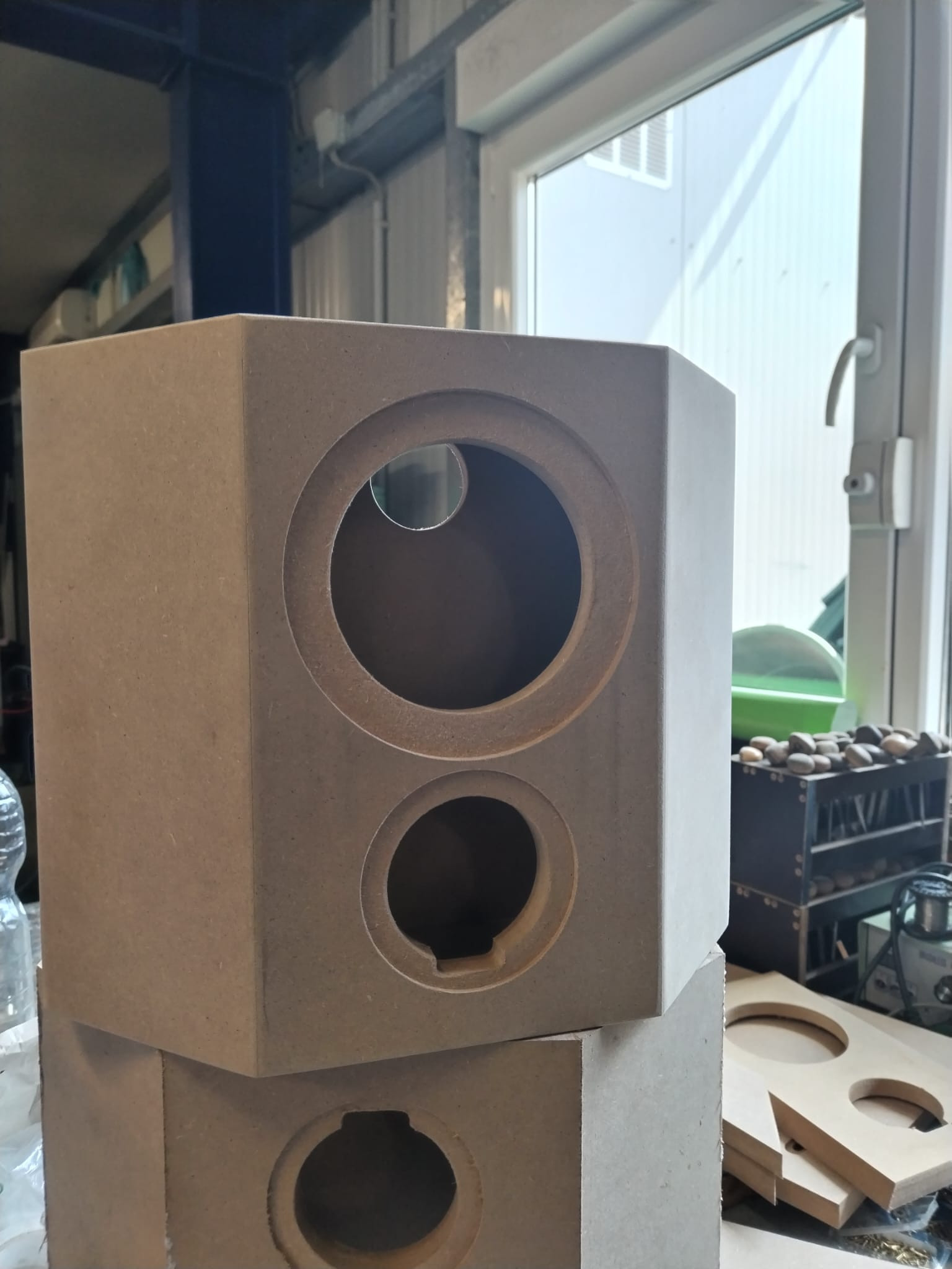

    ich würde gerne die Aria Light als Wandlautsprecher aufbauen.
    Das Gehäuse müsste ich dazu abändern. Die Maße für Schallwand und das Gehäusevolumen insgesamt würde ich aber beibehalten.
    Ich hab an folgende Gehäuseabmessungen gedacht:
    Die Lautsprecher sollen als Rear-Lautsprecher verwendet werden. Kann ich die original Weiche so beibehalten?
    Die Schallwand wurde ja nicht verändert und durch die Gehäuseform ist die Wirkung auf den Baffle-Step doch sicherlich zu vernachlässigen. Der AV-Receiver mit seiner automatischen Einmessung (Denon MultEQ XT) macht den Rest.
    Oder was meint ihr zu meinem Vorhaben?
    Vielen Dank vorab und viele Grüße,
    ​​​​​​​Simon

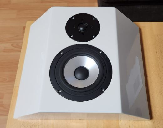

        Dieses Gehäuse soll als Vorlage dienen. Nur eben mit anderen Abmessungen:
        Klicke auf die Grafik für eine vergrößerte Ansicht  Name: image_53691.jpg Ansichten: 0 Größe: 276,2 KB ID: 727262 Klicke auf die Grafik für eine vergrößerte Ansicht  Name: 2025-02-07 14_19_41-Wandlautsprecher Direktstrahler AL130 + G20 SC - Visaton Diskussionsforum und 2 .jpg Ansichten: 0 Größe: 32,7 KB ID: 727264 Klicke auf die Grafik für eine vergrößerte Ansicht  Name: image_53689.jpg Ansichten: 0 Größe: 89,9 KB ID: 727266
        Aus diesem Threat: Wandlautsprecher Direktstrahler AL130 + G20 SC - Visaton Diskussionsforum
        Würde das so passen?
          • 28810

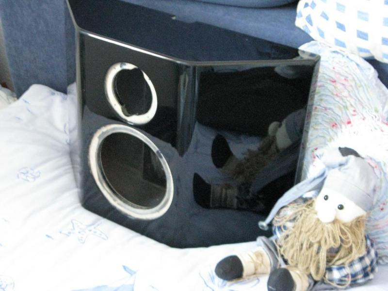

          Alles bestens.
          Meine Rear sind auch "unmöglich". Und es klingt gut.
          https://forum.visaton.de/forum/galer...011#post726011
          https://forum.visaton.de/forum/galer...970#post725970
