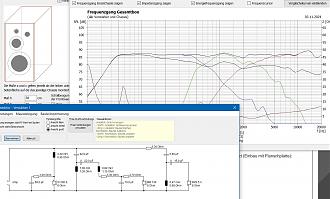

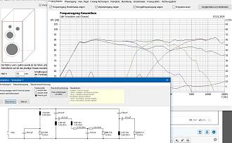

      Mit dem FRS5X als Hochtöner klappt der Übergang zum MR130 ganz gut, wenn man ihn 10mm zurück setzt (Einbau mit Flanschplatte):

        Bei der Weiche, wird es den Elektronen bestimmt ganz schön schwindelig.
        Sogar mit einem W200. Gibt es davon auch eine Boxsim Datei?
        Wer hat noch Ideen mit dem MR130 auf Lager?
        Kann man das Zurücksetzen in Boxsim einstellen? Falls ja, wie geht das?

          Unter Chassisdaten - Lage des SEO den Wert entsprechend erhöhen.

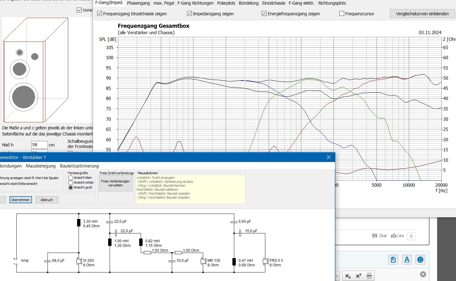

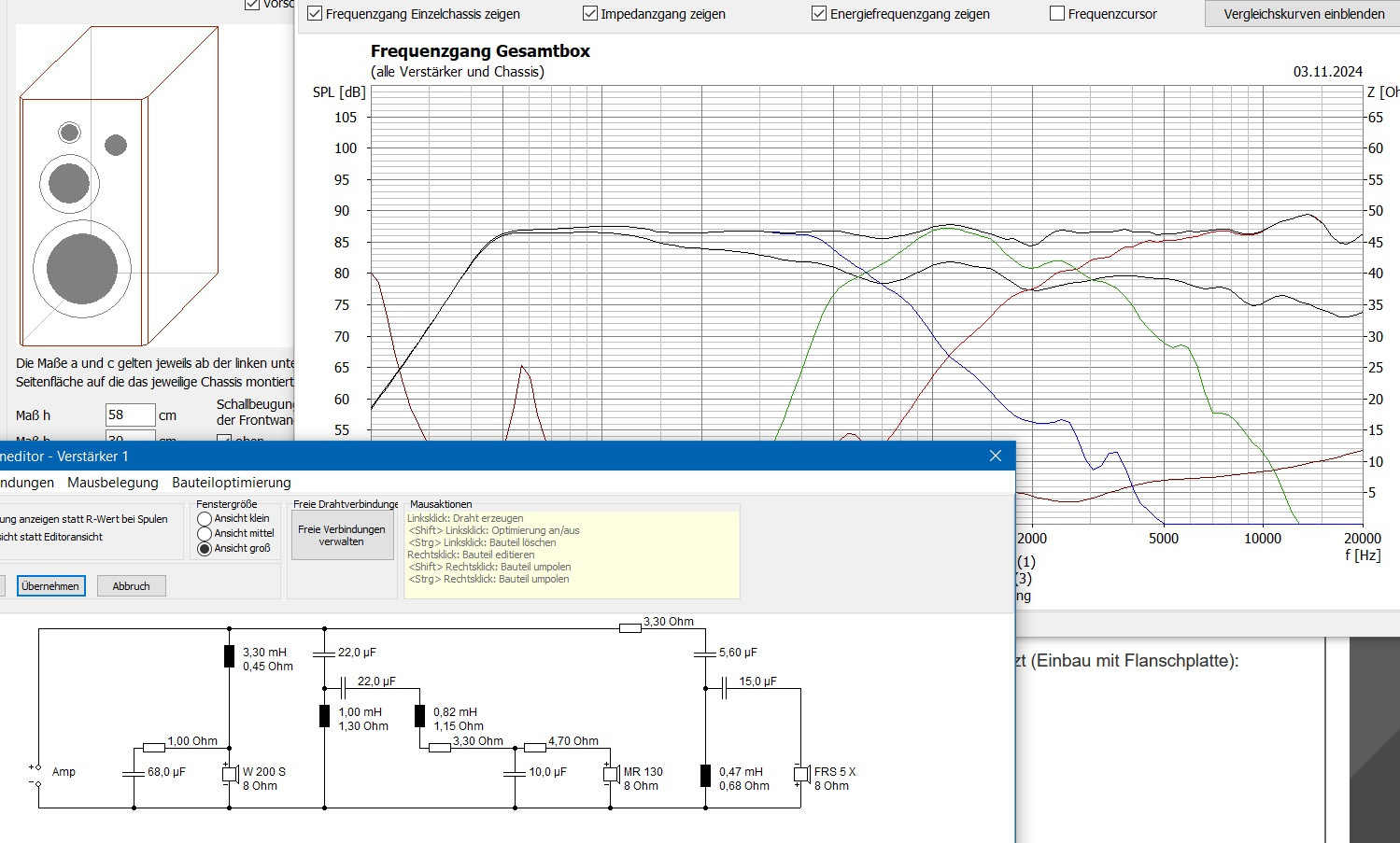

            Und hier mit dem W200S:

              Alles klar, Danke. Hab noch 2 W200 (ohne s) hier. Damit lässt sich was machen.

                          Hier die komplette Simu.
                          W200MR130FRS5X.BPJ
