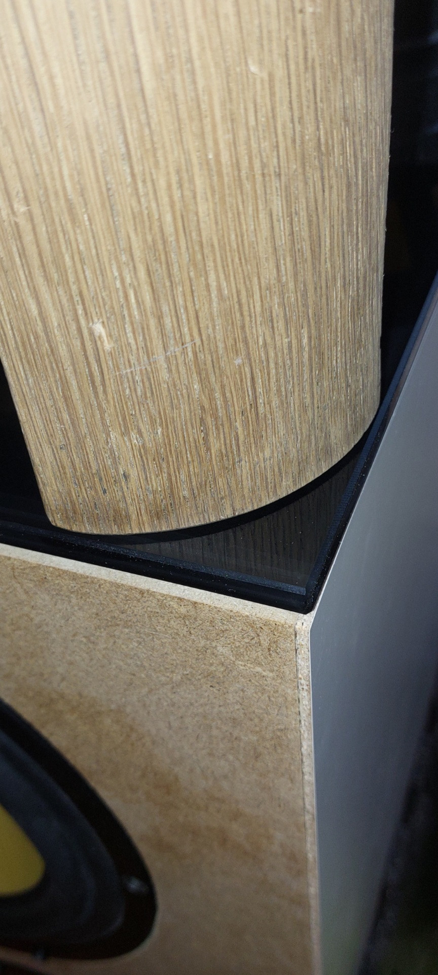

            Klicke auf die Grafik für eine vergrößerte Ansicht  Name: Screenshot_20240914_125301_Gallery.jpg Ansichten: 0 Größe: 408,1 KB ID: 722621
            Konkret würde es darum gehen die Ecke hier an das Rundholz anzugleichen, habe es denk ich falsch beschrieben. Wie es aber einhellig aussieht sollte ich lieber die Finger davon lassen.

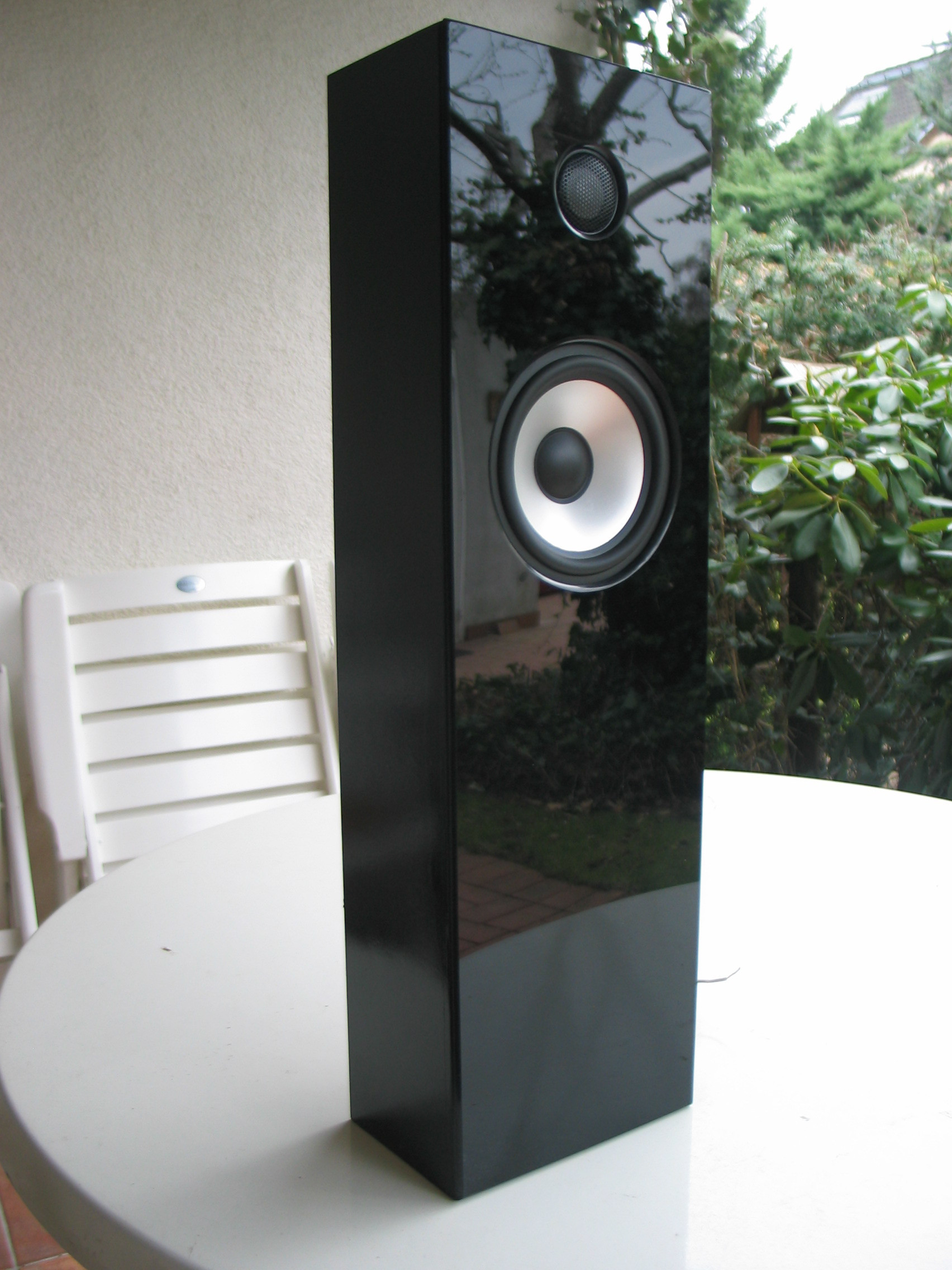

              Ja, die Frage war unklar gestellt. Nimm Acrylglas, entweder schwarz oder du lackierst klares auf der Rückseite.

                …Ecke hier an das Rundholz anzugleichen...
                Einen solch großen Radius würdest Du eh nur geschnitten, nie geschliffen bekommen. Der Schliff würde dann nach dem Schnitt und vor dem Härten angebracht werden
                Jürgens Vorschlag ist schon die Top-Lösung
