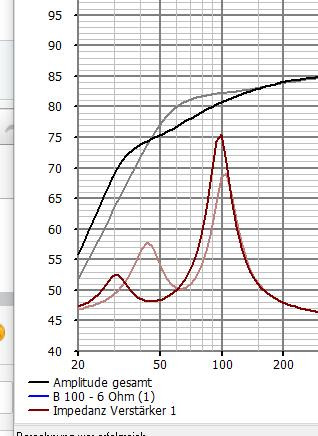

            Bekommt man mit 7,5l Volumen noch eine brauchbare Bassreflexabstimmung mit dem B100 hin? Mein Simulation läuft momentan leider nicht und auch nicht mehr auf absehbare Zeit. Eine kleine Überhöhung im Tieftonbereich würde gar nicht schaden aber aus meinen Erfahrungen in der Vergangenheit weiß ich, dass Bassreflexabstimmungen auf Volumenabweichungen sehr zickig reagieren können. Aber ohne Simulation tappt man ja komplett im Dunkeln.
              • 28338
              hier mit 8 L , jeweils 40 und 60 Hz:

                Danke, Du meinst fb bei 40 und 60 Hz, richtig? Also, die graue Linie ist dann 8L und fb=60Hz. Das sieht doch noch brauchbar aus.
                  • 28338
                  ja
                    nimm boxsim !!!

                        Achso, ich dachte, dass Boxsim bei dem TE nicht läuft....
                        Nein, ich bin der Autor von: https://kfilter.sourceforge.net/
                        Damit habe ich früher, also vor ca 25 Jahren, sehr gute Ergebnisse bekommen und professionelle Lautsprecherkonstruteure hatten bei mir angeklopft um eine Simulation zu machen.
                        Ich weiß nicht, wie die aktuell erhältlichen Softwareprodukte so laufen. Damals war das besondere an kfilter, dass ich auch die Interaktion von Treiber, Volumen und passiver Weiche simulieren konnte. Es nützt gar nichts, wenn man erst ein Gehäuse simuliert, dann eine Weiche und das dann hinterher zusammenbaut. Insbesondere die Weiche interagiert massive elektrisch mit dem Treiben. Das geht dann soweit, dass man mit nur 2 Bauteilen an einem Mitteltöner einen sauberen Hochpass 4. Ordnung bauen kann, der sich dann aber nur an einer bestimmten Grenzfrequenz in der Nähe der mechanischen Treiberresonanz befinden kann. Man kann sich die Übergangsfrequenz nicht beliebig aussuchen. Und das geht nur, wenn der Treiben geeignete TS - Parameter hat. Die Bauteildimensionierung weicht dann auch erheblich von denen ab, die man theoretisch auf Basis einer reellen Abschlussimpedanz berechnen würde.
                        Ich habe damals sehr gute Erfahrungen damit gemacht. Die meisten meiner Filterschaltungen beruhten auf solchen Anpassungen.
                        Es ist jetzt leider so, dass ich extrem viel Zeit in den Quellcode stecken müßte um das auf aktuellen Systemen wieder ans Laufen zu bkeommen. Und mein Coding Style war damals unterirdisch, was die Wartbarkeit angeht. Es war meine Erstlingswerk, welches ich dazu genutzt hatte, die Sprache zu lernen. Die Zeit kann ich momentan nicht mehr aufbringen um das lauffähig zu machen.
                        Läuft Boxsim unter Linux? Wenn nicht, kann ich leider nichts damit anfangen.

                          Boxsim läuft wohl nicht direkt unter Linux. Ich nutze es auf dem Mac in einer virtuellen Maschine. Es soll aber auf Linux mit Wine laufen.
                          Gruß Bernd
                            • 28338
                            Boxsim arbeitet genau so, wie du es beschreibst, die Ergebnisse sind sehr nahe an der Realität.
