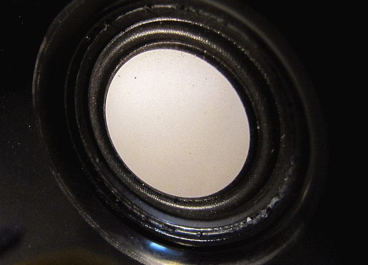

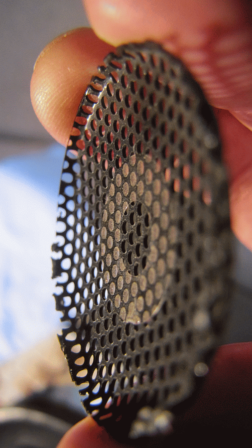

    kann man der KE25SC eine dünnere Frontplatte verbauen, oder muß die so dick sein, wie sie im Original ist? Kann man überhaupt das Gitter mit dem eingeklebten Ring ausbauen und in einere andere Frontplatte setzen?

      eines ist klar. Das Gitter und die Folie da drunter Haben eine akustische Wirkung. Also wenn eine dünnere Platte genommen wird muss Gitter und Folie trotzdem verwendet werden.

              Das Gitter geht ab, kann man auch wieder ankleben. Hinten dünner machen wäre nicht hilfreich, weil die Schrauben versenkt sind. Ich würde vermuten, das daher die Platte 5 mm stark ist. aber die Platte soll eh größer werden, also geht nur neu machen.

                • 28097
                Da nun alles geklärt ist, nur noch der Hinweis, dass der Abstand des Gitters zur Membran beibehalten werden muss, also bündig mit der Unterseite der neuen Frontplatte einsetzen.

                  Bist Du Dir da sicher? Auf dem Foto sieht der Rand des Gitters sehr kurz aus, und auf Fotos der KE steht es vorne weit aus der Frontplatte raus. Demnach wäre es beim Original nicht bündig mit der Frontplatte.

                    Ja, bin sicher, das WG wird hineingedrückt. bis es den Kunstoffring der Ke berührt. Wirst es ja sehen, wenn du die Frontplatte demontierst.

                      Das WG? Du meinst das Gitter mit dem Ring?
                        • 28097
                        Ja genau. War auf dem falschen Dampfer...
