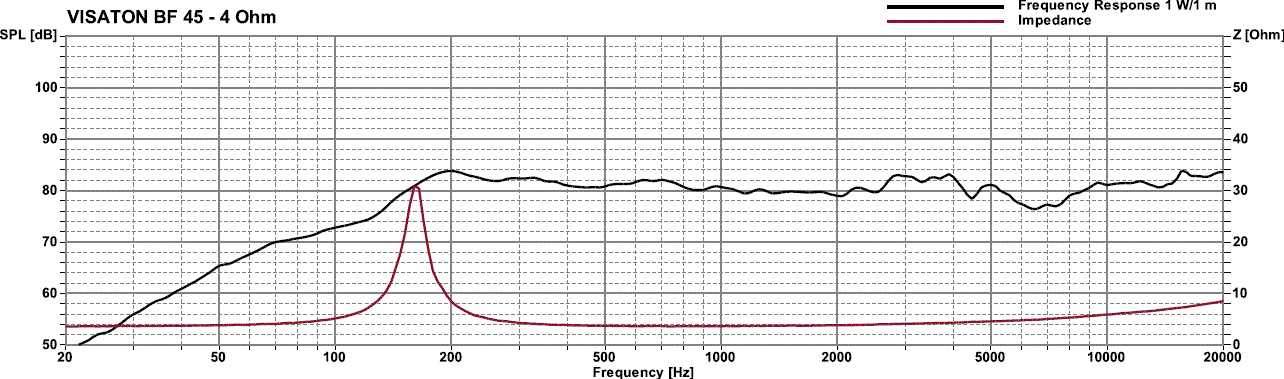

    Auf die Gefahr hin, dass ich mich hier ein wenig lächerlich mache: ich möchte mir ein relativ einfaches kleines Bluetooth-Boxen-Paar bauen. Eindeutig ohne große "audiophile Ansprüche", trotzdem möchte ich natürlich das Beste aus dem einfachen Ansatz rausholen.
    Ich habe mir ein kleines Bluetooth Modul mit integriert stereo-Endstufe auf Aliexpress besorgt (https://de.aliexpress.com/item/1005005649428120.html), dazu habe ich zwei Visaton BF45 (https://www.visaton.de/de/produkte/c...me/bf-45-4-ohm) gekauft.
    Da ich (wie man wohl merkt) völlig ahnungslos beim Lautsprecherbau bin, würde ich mich freuen, wenn ich hier ein paar Tipps und Hinweise insbesondere bzgl. Volumen und Geometrie der Lautsprechergehäuse bekommen könnte. Ich hätte jetzt erstmal ganz naiv einen Würfel mit ca 80 mm Kantenlänge vorgesehen. Fertigen würde ich das Ganze gerne aus schwarzem PVC (zB 4 mm stark), weil ich das gut in meiner Hobby-Werkstatt bearbeiten kann. Wie eben schon angedeutet, habe ich allerdings keine Vorstellung, was die optimale Geometrie (Volumen?) für die o.g. Lautsprecher wäre - oder ob's bei dem einfachen Ansatz eh egal ist ... :-)

    hallo erstmal, leider sind die Breitbänderchen keine Bassabstrahler und auch Grundton geht mit dem kaum, ...
Ansichten: 611
Größe: 31,6 KB
    Das hat zur Folge dass es fast egal ist, was du an Gehäusevolumen machst, ... Bass und Grundton wird da kaum rauskommen, ... die Treiberchen sind zu klein, ...
    es gibt da, wenn du leicht größer gehst, deutlich bessere Breitbänderchen um den Grundton wiederzugeben:
    https://www.visaton.de/index.php/de/...rs-7-xwp-8-ohm
    https://www.visaton.de/de/produkte/c...e/sc-8-n-8-ohm
    Die meisten dieser kleinen Breitbänder taugt super bei Zweiwegekombinationen, wo dann die "Kleinen" den Part Mittel- und Hochton übernehmen und dann drunter ein kleiner Bass sitzt, ...
    du hörst, dass ich mich sehr schwer tue, dir einen Rat zu geben, über ein Gehäusevolumen, denn schlussendlich würde ein großer Teil des Klangspektrums nicht wiedergegeben werden, ... Gruß Timo

      Dass die Lautsprecher von 200 bis 50 Hz um die Hälfte einbrechen, hatte ich gesehen. Für Bachs Orgelwerke sind das vielleicht nicht die richtigen Boxen ... :-) Größere Chassis hatte ich auch angeguckt, allerdings war ich etwas skeptisch, ob die kleinen Endstufen-ICs auf der BT-Platine (sie heißen XS9971) diese noch adäquat treiben. Laut Datenblatt liefern sie 3W an 4 Ohm, eine Leistung für 8 Ohm ist garnicht erst angegeben. THD für die Endstufen ist auch mit immerhin 10% angegeben, also klangliche Wunder erwarte ich sicher nicht.
      Mir ging es so ein bißchen darum, ob man unter diesen sowieso schon suboptimalen Bedingungen noch irgendwas extra schlecht machen kann. Ich lasse es jetzt einfach mal drauf ankommen und werde mal Würfel mit 80 mm Kantenlänge versuchen.

        das optimale Volumen berechnet man, um das Optimum an Bass herauszuholen, aber wo kein Bass ist, kann man auch nicht viel berechnen Das siehst du an der Resonanzfrequenz, der ist bei der BF 45-4 mit 160 Hz angegeben. Unter dieser Frequenz strahlt das Chassis kaum noch Schallenergie ab, das heißt, Bass wird kaum wahrnehmbar sein, wenn überhaupt vorhanden.
        Ich würde das Chassis 0,2 - 0,5 Liter geben, bei einer Kantenlänge von 80 mm passt das dann auch. Aber wie bekommst du die zwei Chassis da rein ober sollen diese gegenüber eingebaut werden? Ein Würfel ist akustisch gesehen das schlechteste, was man machen kann, aber es ist in diesem Fall auch egal. Nur als Info für die Zukunft. Ich würde es als Lernprojekt ansehen und erst einmal so umsetzen
        Mit dem Modul wird es auch nicht laut. Sinnvoller wäre ein 2.1 Modul mit mehr Leistung und dann zu den BF 45 in der Box einen kleinen Subwoofer mit intrigieren. Dann wird die Box etwas größer, aber so könnte es was werden.
