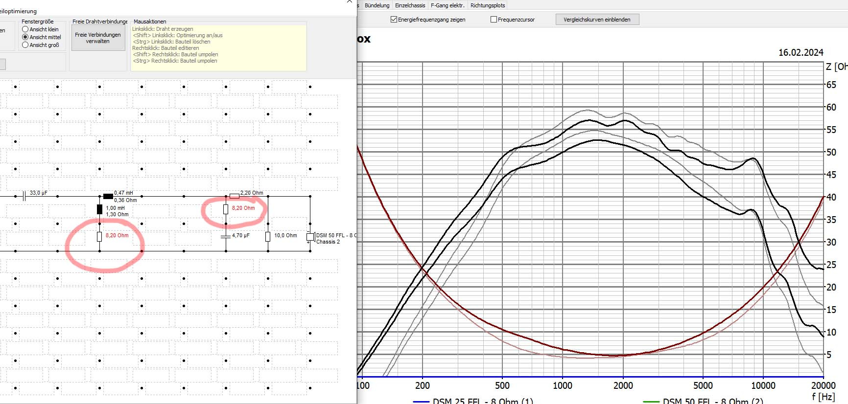

    Ich hätte da noch eine Frage... Geht sowas?
    meine Frage bezieht sich auf passive Frequenzweichen. Kann aber auch als Einladung für anderweitige Fragen gesehen werden. Eventuell so ne Fragen und Antworten Runde.
    Wenn man bei parallelen Bauteilen einen Widerstand hinzufügt, kann man in Boxsim die Flankensteilheit/Kippwinkel in einem bestimmten Frequenzbereich beeinflussen. Bei diesem Beispiel bei 600hz und 9000hz.
    Mal extrem wie in dem Beispielbild mit 8,2Ohm bei der Spule und dem Kondensator.
    Ist das eine zulässige Gestaltung des Frequenzgangs oder baut man sich dadurch andere Probleme ein?
    Die gegraute Referenz ist ohne die Widerstände:
    Klicke auf die Grafik für eine vergrößerte Ansicht  Name: Weiche Flankensteilheit Beispiel.jpg Ansichten: 0 Größe: 362,3 KB ID: 717650
    Klicke auf die Grafik für eine vergrößerte Ansicht  Name: Weiche Flankensteilheit Beispiel.jpg Ansichten: 0 Größe: 362,3 KB ID: 717651
    • 28337
    Alles ist erlaubt, was zielführend ist, also gewünschte Flankensteilheit und Phasenbeziehung.
    Wird auch bei der Concorde WG praktiziert, außerdem haben sowieso Spulen einen Eigenwiderstand, den man nutzen kann.

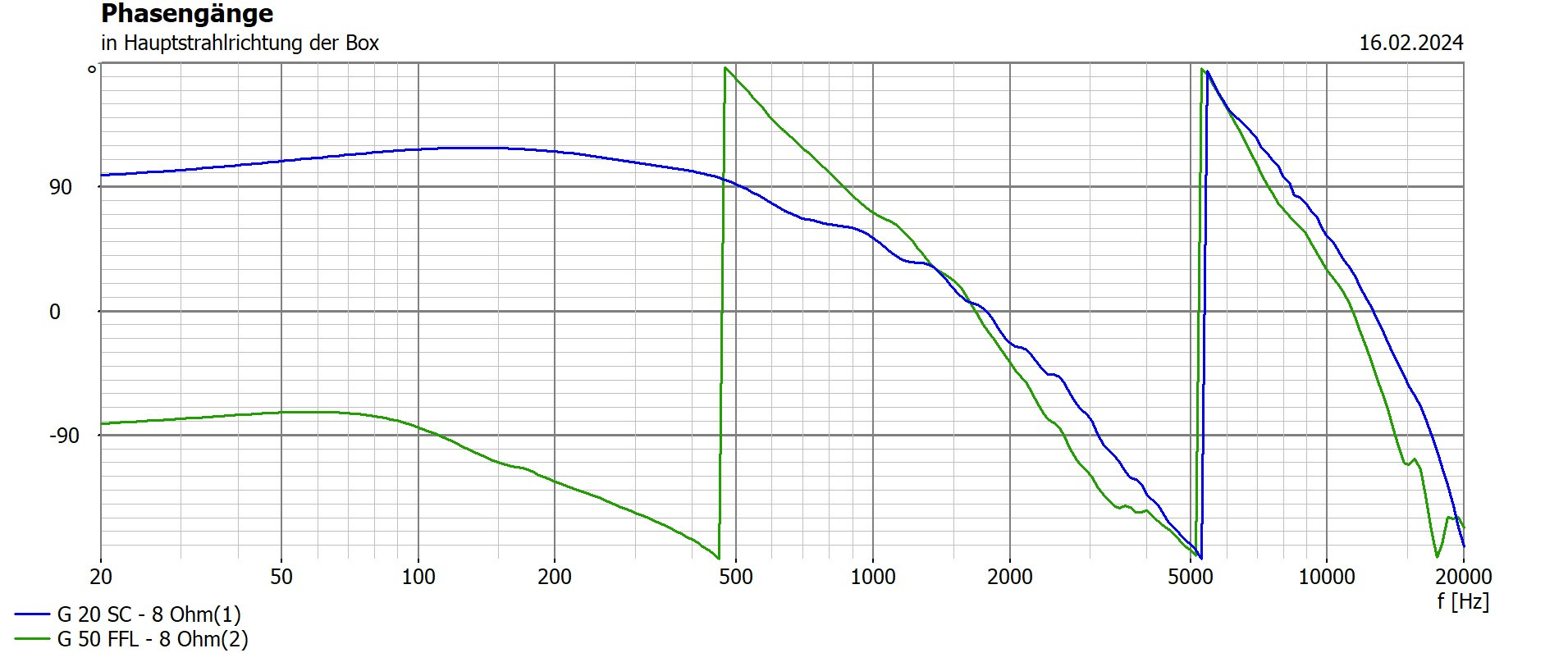

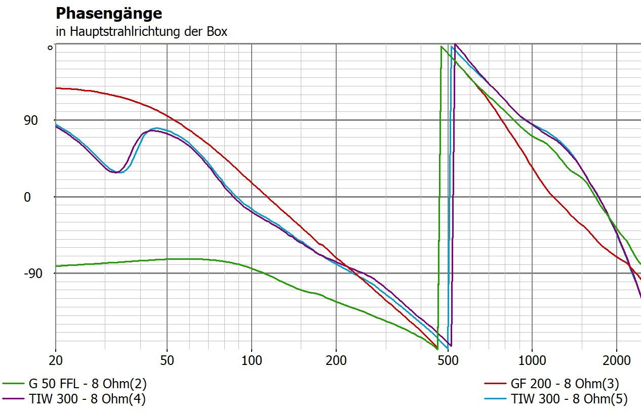

      Danke für die schnelle Antwort Jürgen! Ja ich hab das auch schon einigemale gesehen und auch selbst schon dezent selbst probiert.
      Die Gesamtwirkung war mir aber bis vor kurzem nicht klar.

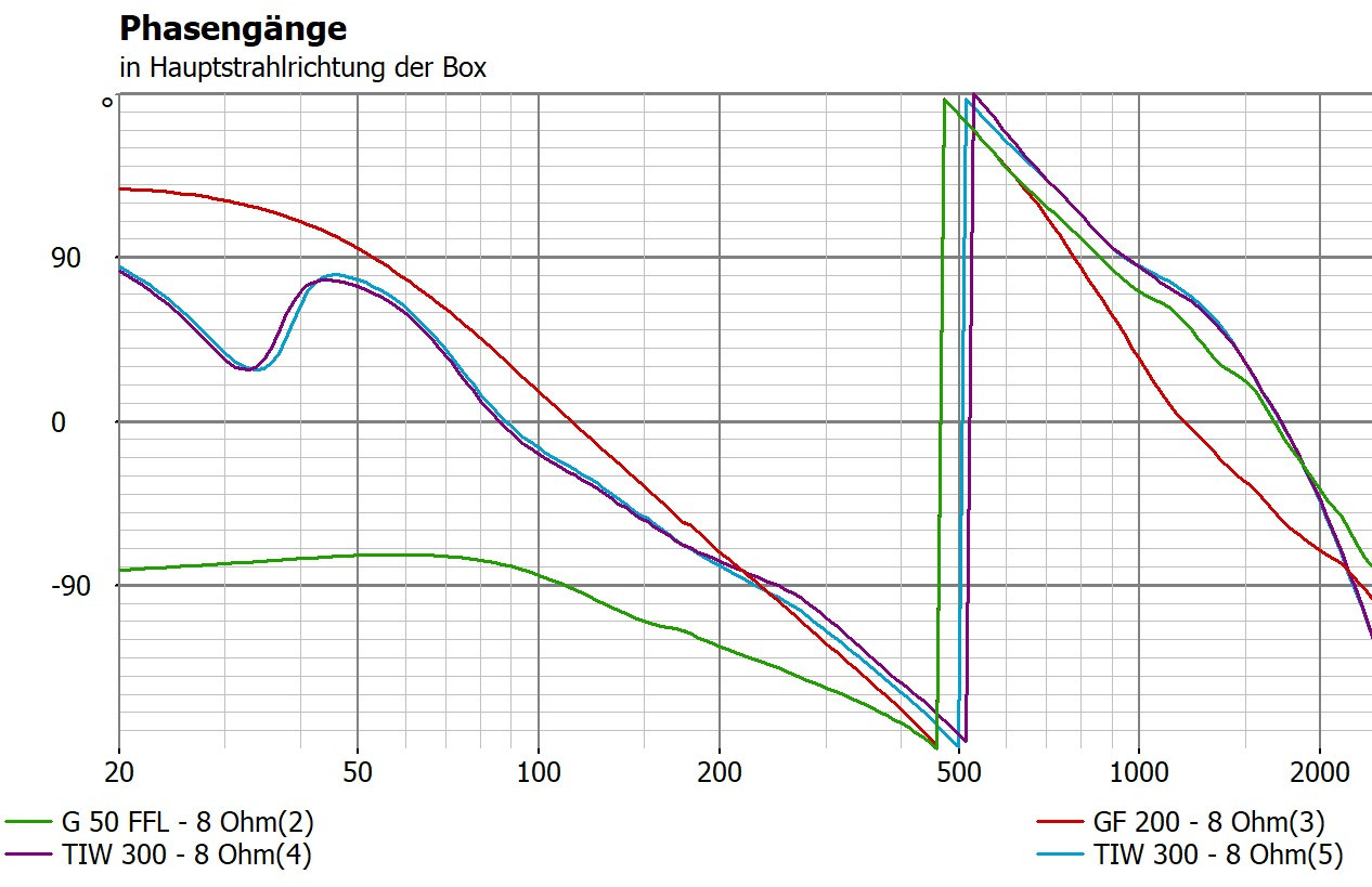

      Aber das gibt einem schon enormen Spielraum in der Entwicklung gerade in der Phasenbeziehung! Bin da grad am optimieren und war mir nicht sicher ob ich da nicht verdeckte Probleme einbaue wenn ich so intensiv rumfrickle!
      Wie wichtig ist eine gute Phase in der Simulation im Verhältnis zu schönem FG?
      Mein Bruder ist sehr angetan von den Änderungen bzgl. der Phase.
      Ich muß jetzte glaube ich doch auf zweikanalige Messung gehen um das ordentlich zu verifizieren
      Am G50 muß ich noch arbeiten und ihn weniger Breitbandig bzw steiler und homogener einbinden und die Impendanz erhöhen. Aber so wäre zum Beispiel die Phase super.

        • 28337
        Die Phase ist wichtig, weil sie die Abstrahlung verändert. Ganz schlimm sind LS, die unter Winkel deutlich abweichende Frequenzgänge haben, das stört klanglich und bei der Ortung.

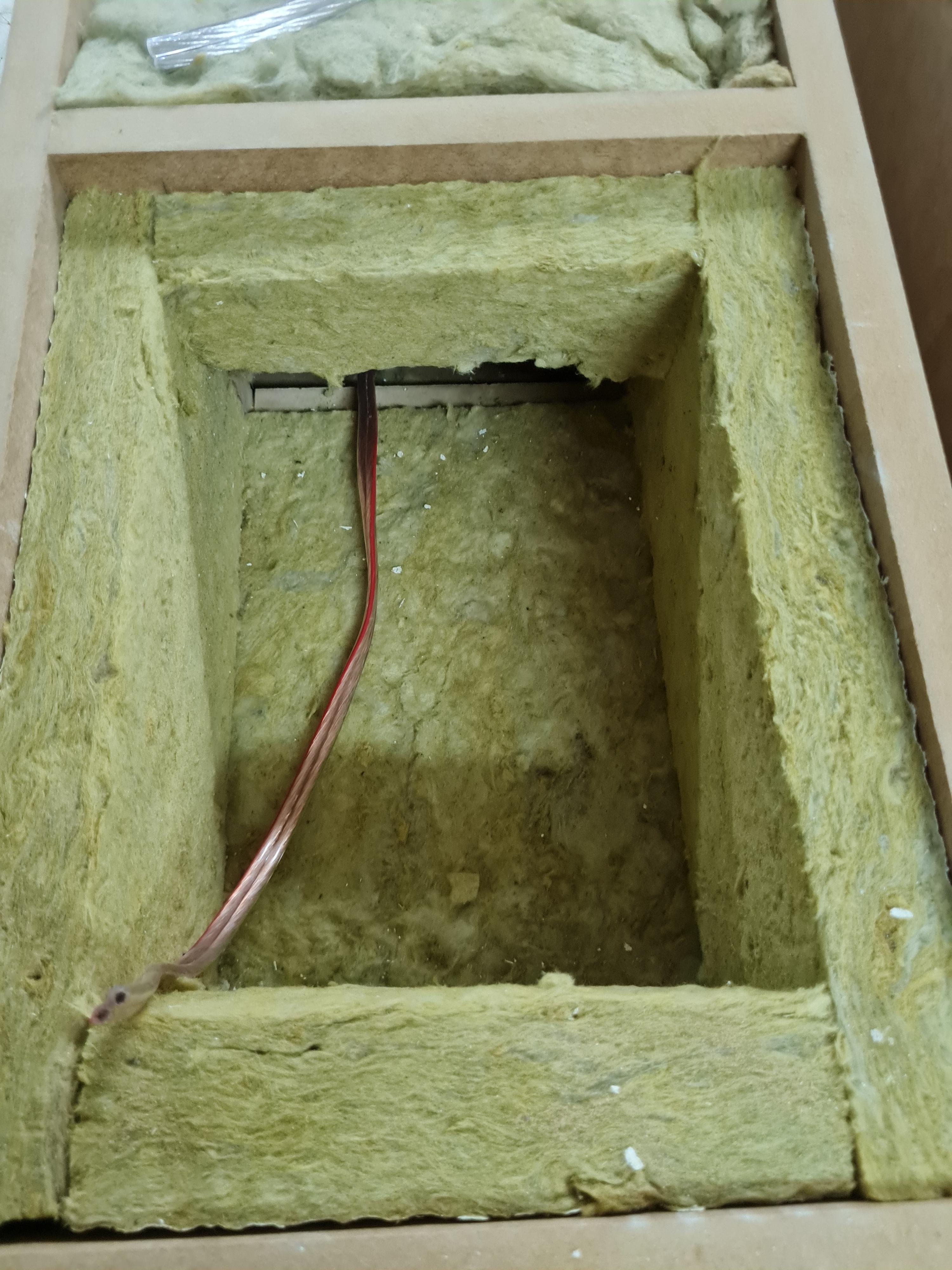

                Tieftöner im zu kleinen Volumen klirren, weil die Membran durch den Luftdruck innen verformt wird, je flexibler die Membram, um so schlimmer. Auch große Breitbänder mögen das nicht.
                Nimm aber kein Sonofil, sondern was wolliges aus Schaf, Baum, Glas oder Stein.
                • DanielK78
                  • 11.03.2021
                  • 461
                  Ja genau. Das Luftpolster wird ja deutlich härter. Deshalb denke ich mir ist der Trick nur begrenzt möglich.

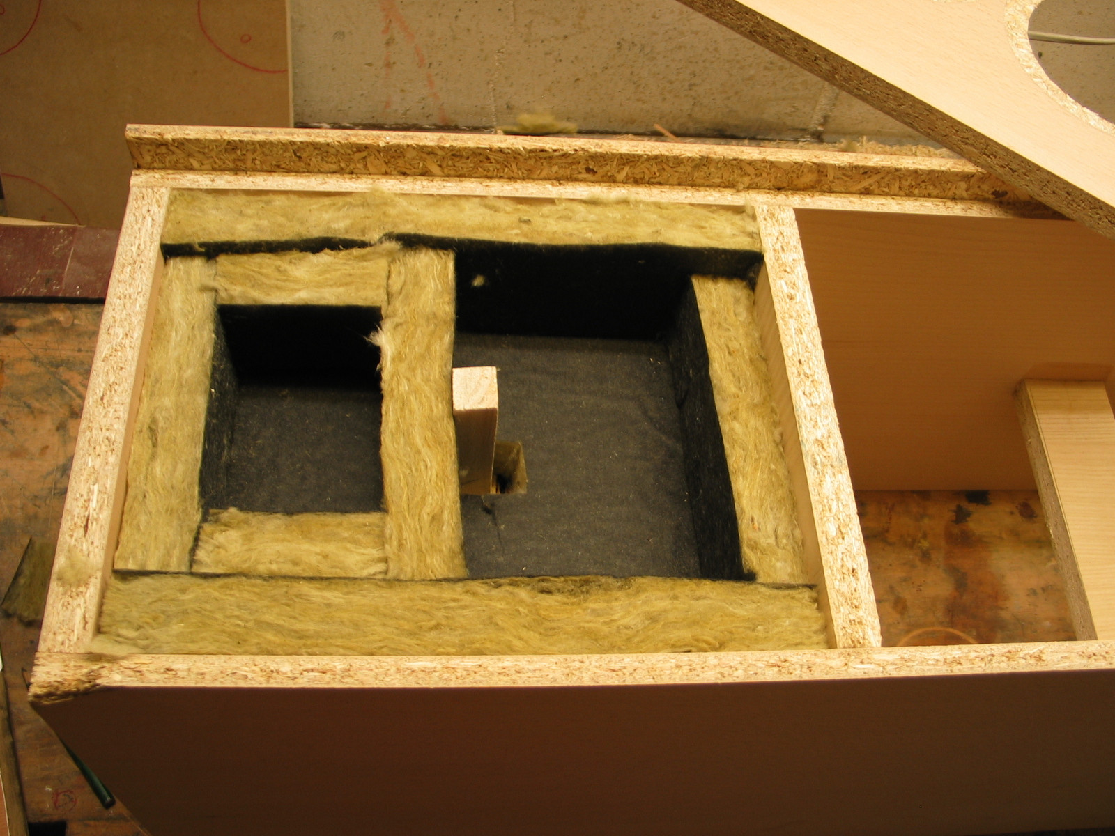

                  Ja ich dämpfe geschlossen immer mit Steinwolle. Um oder hinter dem Chassi mit 3-4cm dichter Steinwolle mit hohem Strömwiderstand. Im Volumen normale. Den Bereich um das Chassis und etwas dahinter bleibt frei.
                  So wie hier wenn möglich:
Ansichten: 487
Größe: 1,05 MB
                  Wobei ich die Tendenz zum überdämpfen hab
                    • 28337
                    Klicke auf die Grafik für eine vergrößerte Ansicht  Name: mt steinwolle.jpg Ansichten: 0 Größe: 472,9 KB ID: 725201
                    Brüderchen. Aber Mittelton (+HT) Akustiksteinwolle mit schwarzem Vlies.

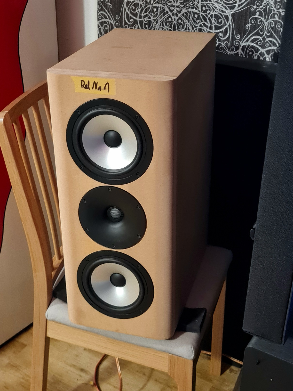

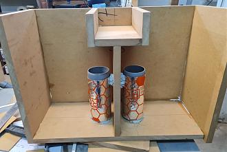

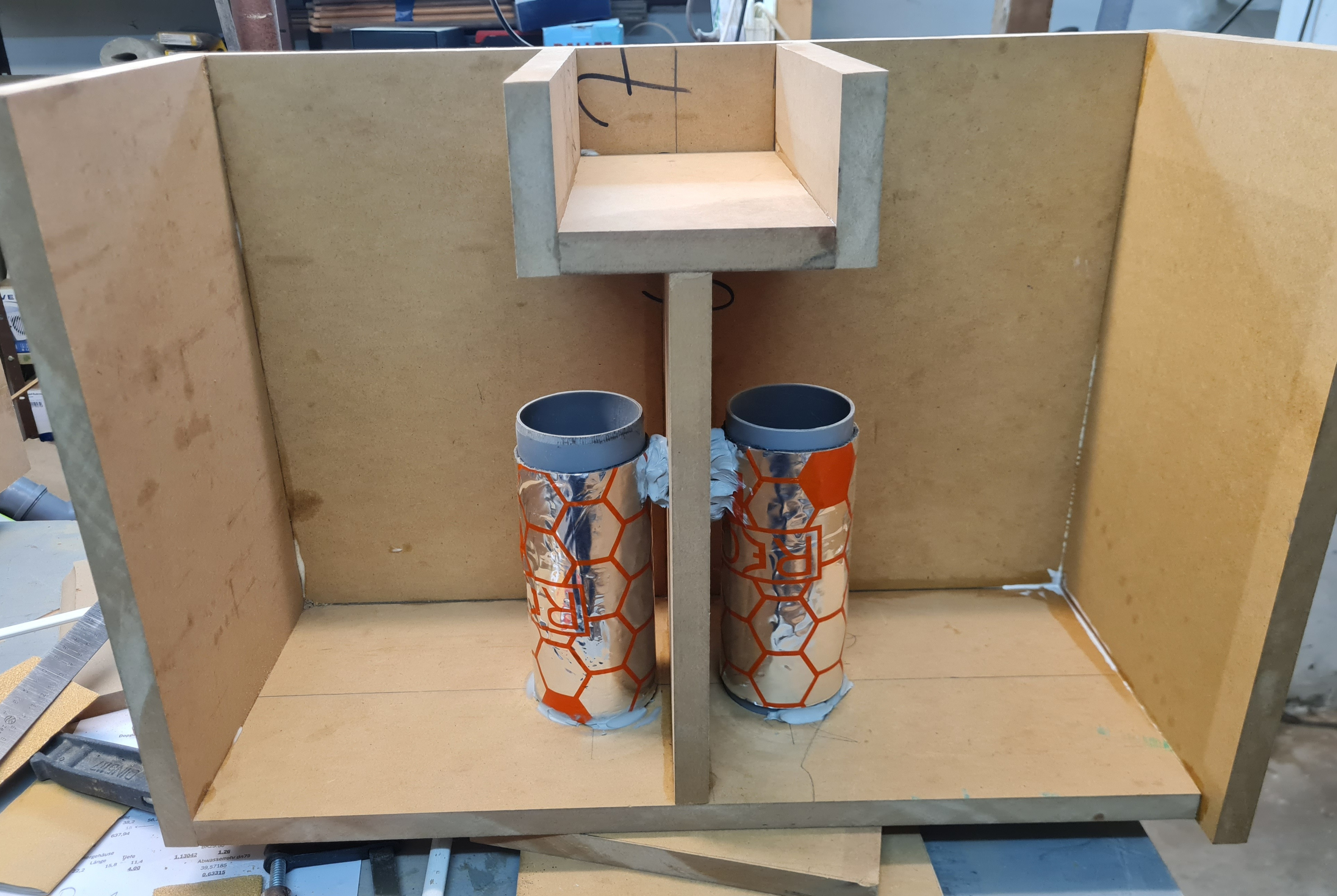

                      Seht ihr eine gewisse Problematik wenn man die Bässe/Tiefmitteltöner in zwei Kammern ausführt und die Bassreflexrohre relativ eng beisammen aus dem Gehäuse kommen?
Ansichten: 306
Größe: 1,65 MB
                        • 28337
                        Nein

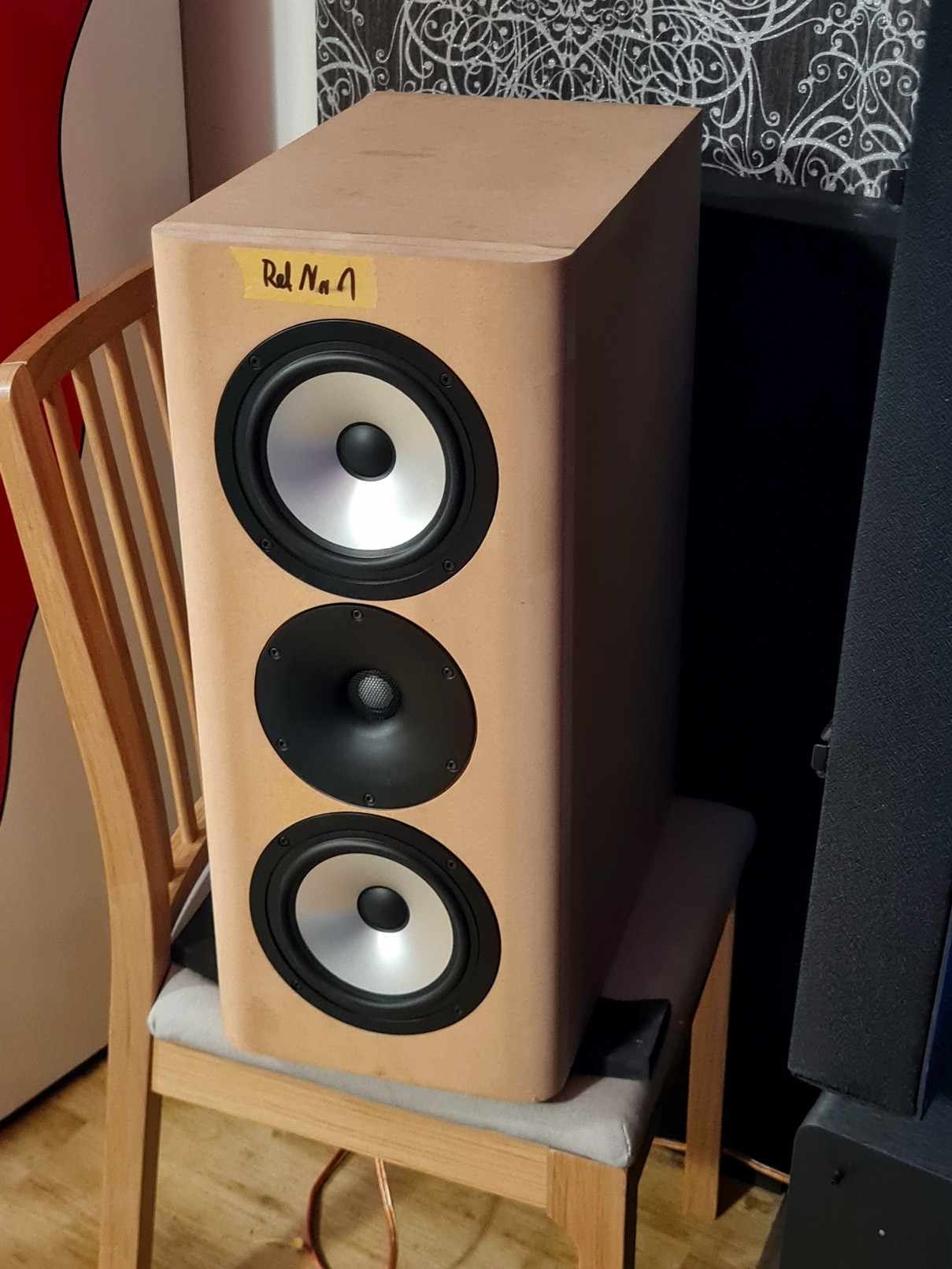

                            Du beziehst doch auf die Lautsprecher weiter oben von meinem Bruder?
                            Die sind soweit fertig. Laufen aber mittlerweile mit DSM50 und Ke25sc.

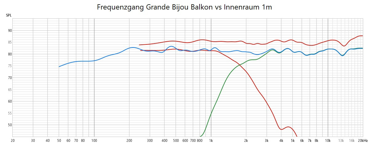

                            Die Box oben ist eine Abwandlung der Bijou170WG mit 2x Al170. Ich hab entgegen der Simulation eine komische Messung im Bass. Klanglich hat sie einen kräftigen Bass

                              Eigentlich sollte sie laut Simulation linear bis 50hz durchlaufen. Aber nach allen Messungen fällt sie ab 200hz homogen um ~6db ab. Klingen tut sie allerdings viel größer. Wenn man sie so hört denkt man eher sie hat einen angehobenen bass... In teilen gefällt sie mir besser als die Concorde. Gerade das Stereobild ist sehr gut und homogen. Schwächen hat sie in der Grobdynamik im Stimmenbereich. So geschätzt ~800-3000hz. Da klingt sie etwas zu harmonisch. Denke die 17er kommen da nicht aus dem Quark. Aber da bin ich auch 50er Kalotte gewohnt wobei die Concorde das auch beherrscht.
                              Die Phasenlage ist perfekt wie bei der originalen BijouWG. Verpolt komme es zu massiven Auslöschungen.
                              Naja werde da nicht so schlau draus. Ist auch erstmal wegen anderer Projekte eingelagert .
