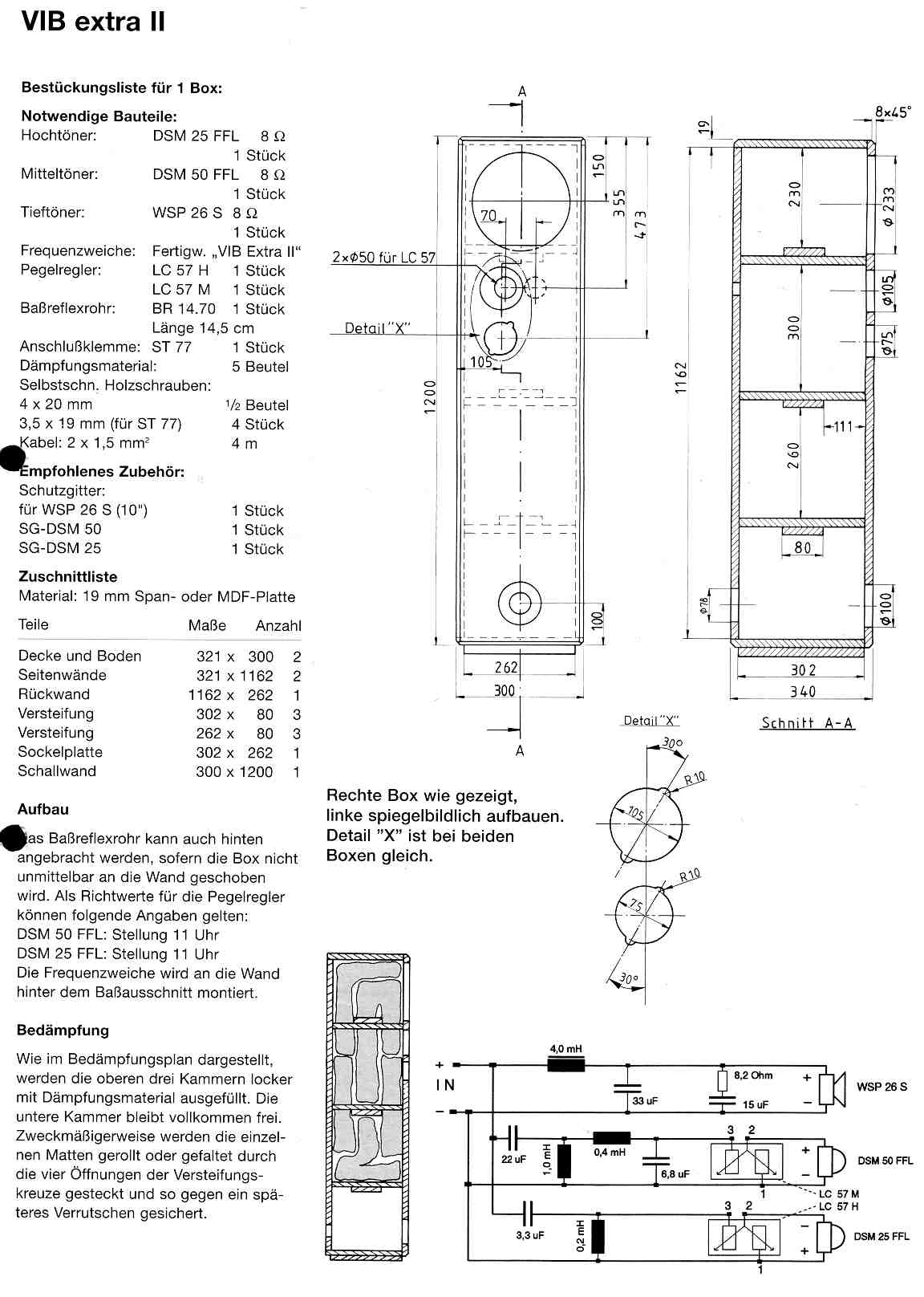

    Die Lautsprecher sind jeweils nach Bauplan mit einem WSP 26 S, 25FFL, einem 50 FFL und entsprechender Frequenzweiche ausgestattet.
    Mein Plan sieht aktuell folgendermaßen aus:
    - Chassis ausbauen und testen ob noch alles funktioniert.
    Dazu würde ich die Drei ausbauen und am Verstärker anschließen um sie bei moderater Lautstärke, ohne Frequenzweiche zu testen.
    - Wenn die LS funktionieren würde ich die Frequenzweiche (nach meinen Möglichkeiten) durchmesse und evtl. Beschädigte Bauteile
    austauschen.
    hier vielleicht eine Frage: Auf meiner Frequenzweiche sind noch glatte Elkos verbaut. Macht es einen Unterschied wenn ich hier Raue hernehme? Muss ich hier auf etwas achten?
    - Ich würde den Lautsprechern gerne ein neues Gehäuse spendieren, da das aktuelle nicht mehr schön aussieht. Dazu würde ich ein Gehäuse mit gleichem Volumen, aber anderer Form bauen. Macht das klanglich einen (großen) Unterschied?
    Gibt es ansonsten evtl. Dinge die ich beachten oder evtl auch verbessern könnte?

    Wenn die Schallwand etwa gleich bleibt in der Breite und Position der Chassis, kein Problem.
    Glatte durch raue ersetzen geht nicht, nimm Folien, MKT zum Beispiel - Hersteller beliebig.
    Ich tippe aber auf die Lautstärkeregler als Ursache.

      Du meinst das liegt an den zwei verbauten Pegelreglern für die Höhen und Mitten?
      Ist das technisch möglich das dann auch aus dem WSP nur sehr leise/ hoher Ton kommt?

          Naturlich nicht, aber so alte Teile kann man tauschen.

                            Darauf tippe ich auch - einfach mal dran drehen oder als Test überbrücken.
                            Ich hat mit den Dingern auch schon Probleme - übrigens an einer VIB Extra nur mit GF250 und RHT12S

                              Die Lautstärkeregler sitzen doch nur vor den beiden Kalotten. Der Tieftöner müßte dann immer noch normal spielen.
