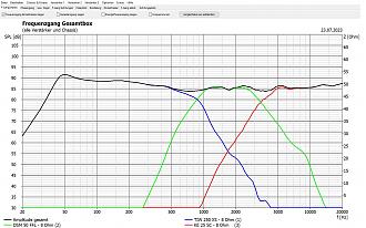

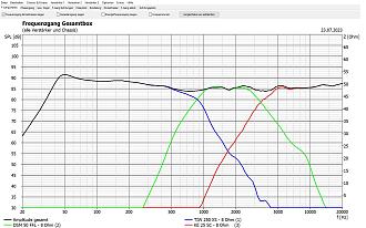

    mein Vorschlag, aber bitte nicht böse sein:
    Klicke auf die Grafik für eine vergrößerte Ansicht  Name: 3 wege mit dem TIW bis 900Hz.jpg Ansichten: 0 Größe: 429,4 KB ID: 712594
    [ATTACH]n712595[/ATTACH]
    Ich habe hier nur die Richtung wohin ich gehen würde
    Ich glaube nicht das hier jemand für einen Vorschlag böse ist.
    Danke für deine Mitarbeit.
    Die Frage die ich mir selbst beantworten muss, investiere ich in der alten Lady noch 2 Stck. TIW 250 und 2 Stck. Ke.
    oder baue mir gleich etwas neues.
    Kosten/Nutzen Abwägung.
    Mein Problem ist, das die Boxen nicht auf dem Europäischen Kontinent stehen und ich nicht mal eben
    neue dorthin bekomme.

      Ich bin ein großer Fan von harten Membranen. Wenn du eine sehr gute Titan Kalotte in MT hast, würde ich einen HT wie der KE nehmen. Es gibt nicht so viele Alu, Titan HT davon aber die Franzosen oder die Norwegen haben welche. Ein 10" Tieftöner, der sauber bis über 1kHz mit einem Cu Ring für Reduzierung der Gegeninduktion geht, gibt es bei Visaton noch nicht.
      Der Bereich bis 1kHz ist für eine HiFi Wiedergabe sehr wichtig, denn dort sind die Stimmen, Gitarren, Geigen, uzw. Wird er nur mäßig widergegeben, wirst du nicht zufrieden sein. Der Unterschied mit Cu Ring im Magnetspalt macht immer 10dB und das ist immer zu hören. Die Amis machen auch gute TT.
      • tinitus
        • 10.12.2017
        • 37
        #48

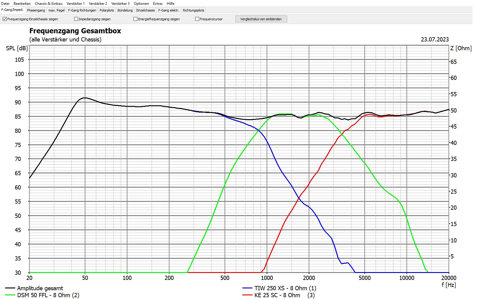

        Ich habe mir den TT mal angeschaut nicht schlecht.
        ist vom Frequenzgang gegenüber dem TIW 250 XS aber nicht so linear.
        Problem ist eben die hohe Trennfrequenz zum Mitteltöner (700 Hz)

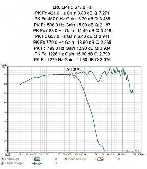

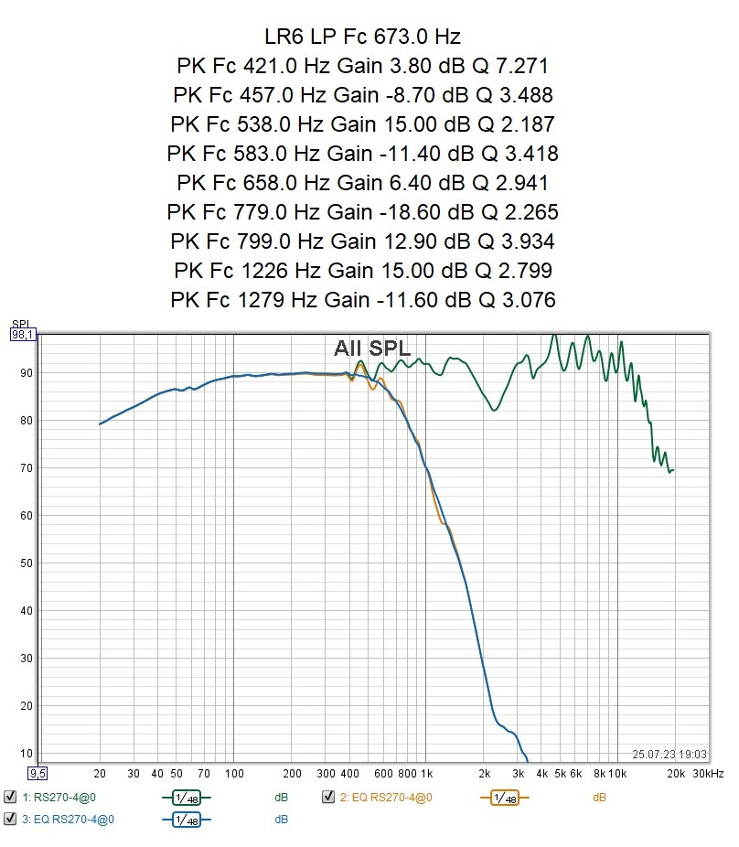

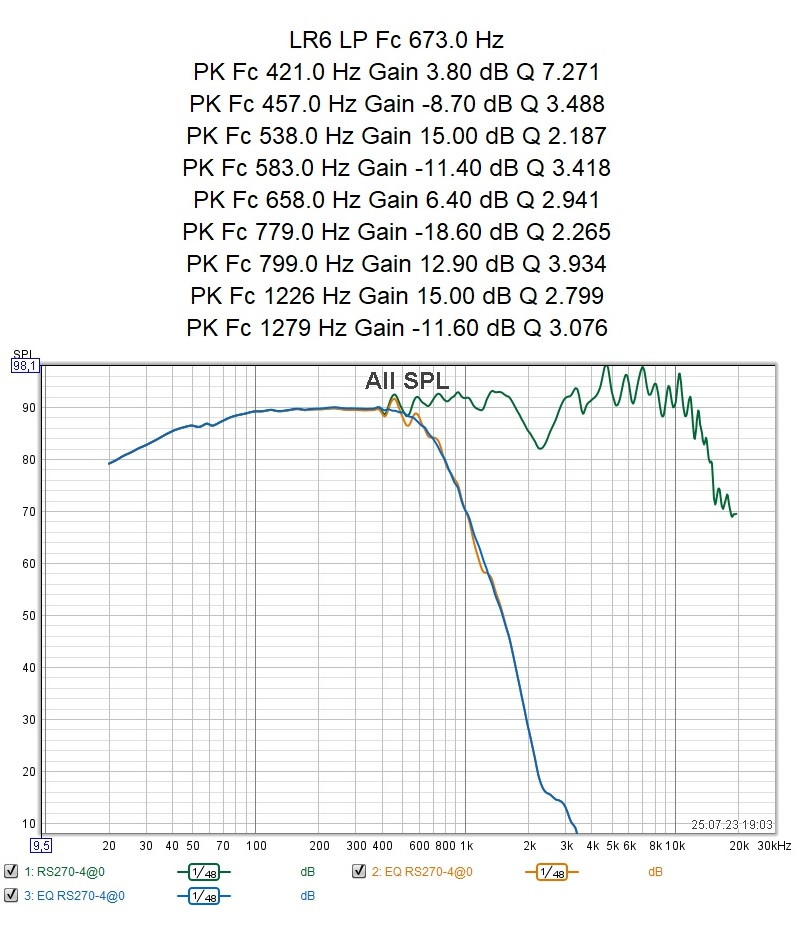

          Dann hast du keine andere Wahl. Kaufe den TIW 250 und genieße die Musik. Mich befallen immer komische Gedanken: bei 3W Leistung macht die 10" Membran einen Hub von 1mm bei 50Hz und gleichzeitig 0,03mm bei 400Hz. Ganz irre oder? Hier mal ein Beispiel was so eine DSP machen kann. LR6 TP bei 700Hz

            Die 8 Ohm Version ist linearer, habe vorher nur den 4 Ohmer gesehen.

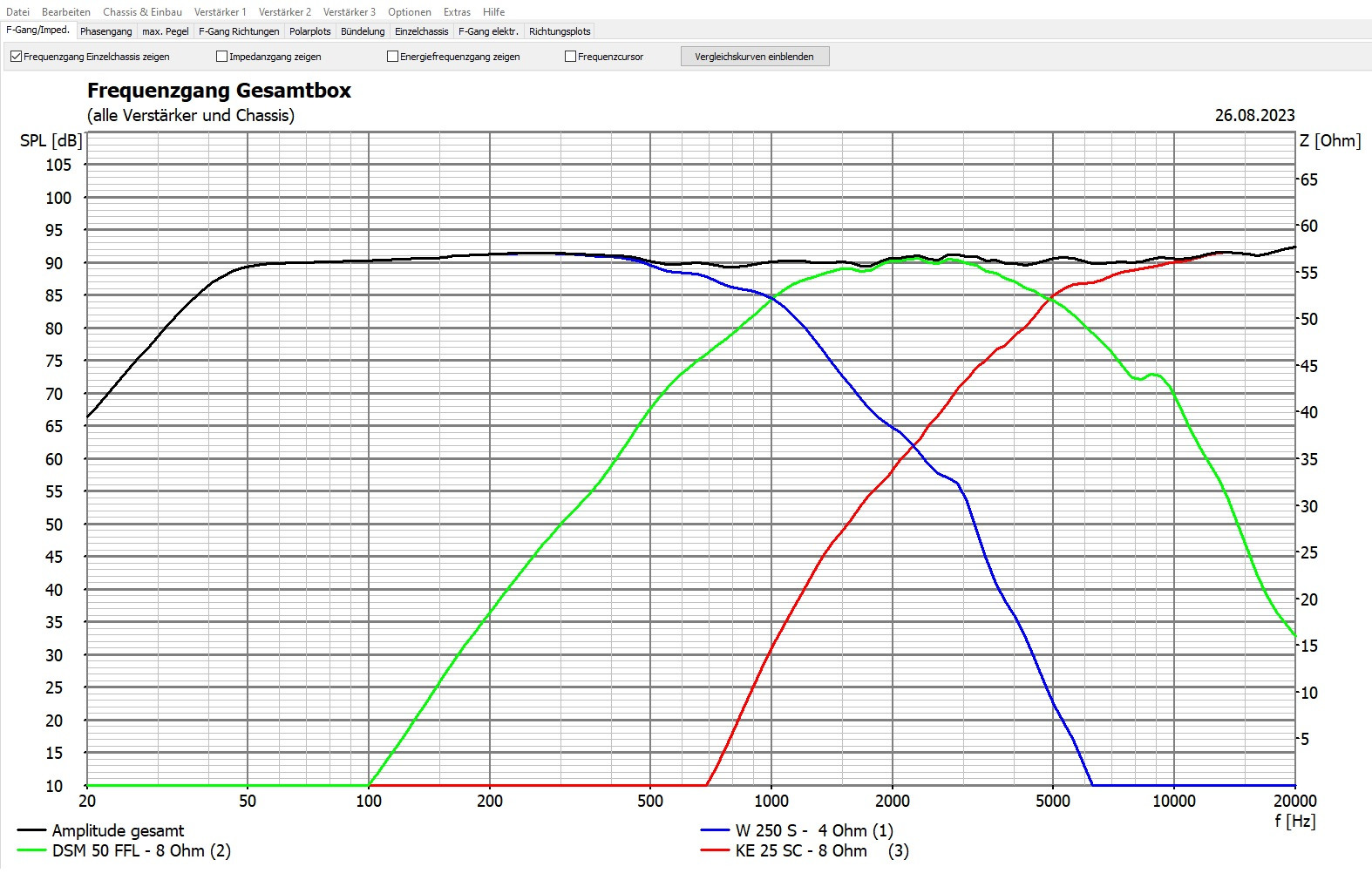

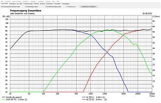

                Hier noch eine Idee:
Name: VIB SW mit S250 4Ohm.jpg
Ansichten: 390
Größe: 460,0 KB
                Vib Extra 2 martin aktiv mit W 250 S 4 Ohm SW.BPJ

                  Ich habe die Weiche , bzw. die ganze Abstimmung von "bitte nicht böse sein" , etwas modifiziert, ebenfalls bitte nicht böse sein:
                    • 3697
                    #54
                    Hat Potenzial zur Verbesserung, ich hatte mich Anfangs auch nur auf den Bassbereich und der Abstimmung fb und Gehäusedämmung konzentriert. Der Mittelton gestaltet sich schwierig.
Ansichten: 390
Größe: 460,0 KB
                      [ATTACH]n713258[/ATTACH]
                      Das sieht sehr gut aus..
