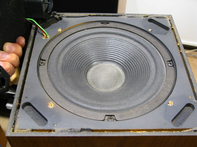

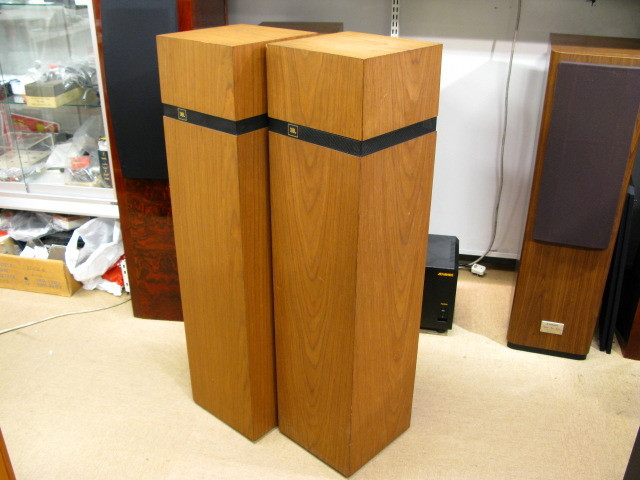

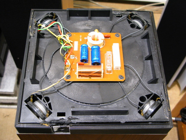

        Von JBL gab es mal sowas. Die S119 mit 4 kleinen BBs oder HTs in den Ecken und einem integrierten Sub: https://www.hifido.co.jp/sold/?KW=JB...45794-24698-00
Ansichten: 293
Größe: 88,9 KB
Ansichten: 286
Größe: 106,7 KB
Ansichten: 290
Größe: 127,6 KB
        Hier ist was die Entwickler dazu gesagt haben: https://www.audioheritage.org/html/p...l/aquarius.htm
