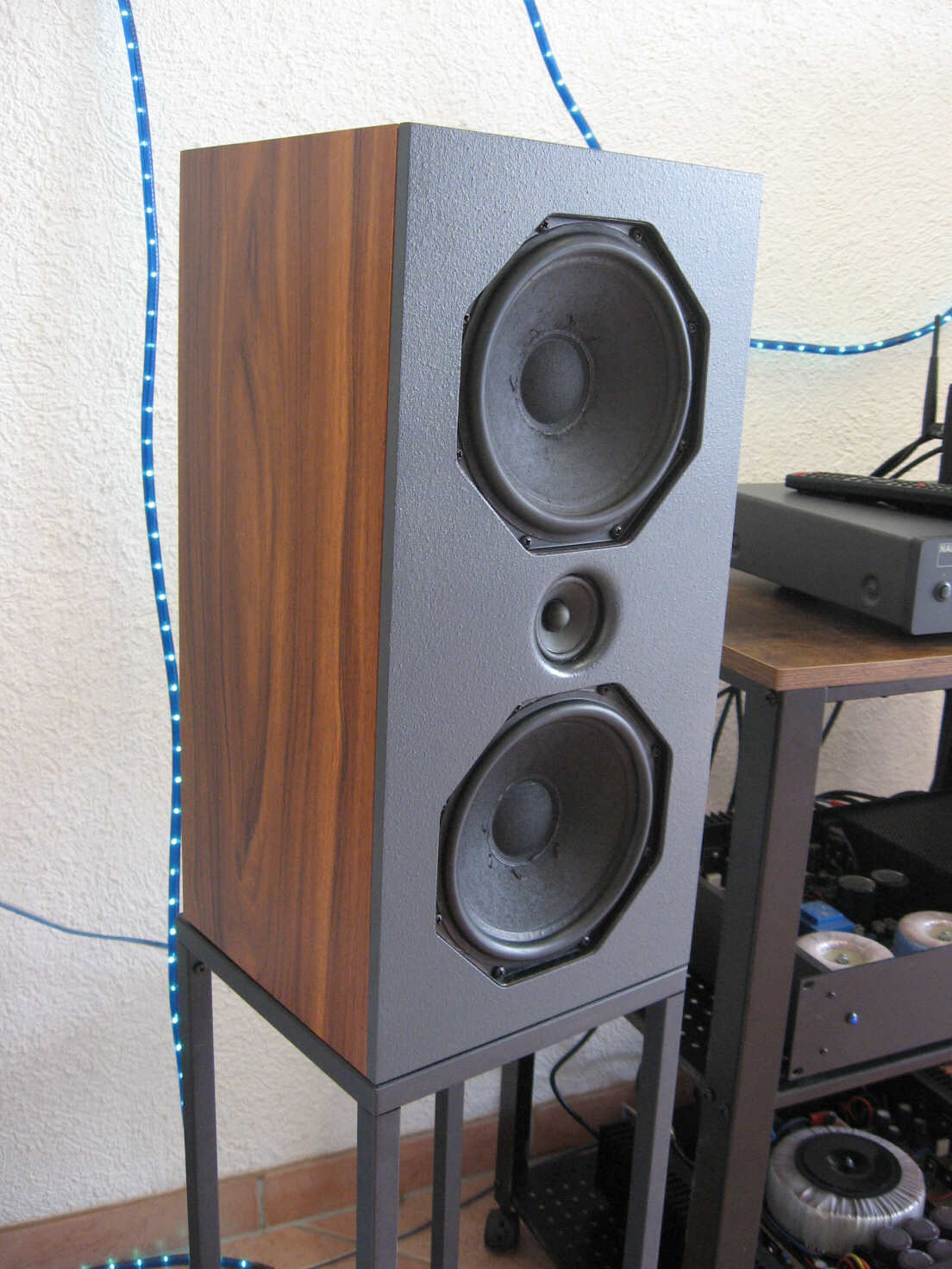

            Volle Zustimmung - das ist ein hervorragender Hochtöner. Der Anstieg nach oben macht auch Sinn, denn prinzipbedingt bündelt der halt stärker als eine (25er) Lotte. Da liegt auch ein Grund für "aus der Mode". Mich stört das nicht, ich höre Musik "ortsfest".
            Ich habe gerade etwas mit dem FRS5X in der Mache:
Ansichten: 463
Größe: 281,4 KB

              @mechanic: Die sehen cool aus, haben was von alten JBLs. Was sind das für Bässe?
              Stephan
                • 2348
                Das sind uralte Philips 7"-MFB-Bässe (aus der RH 541). Die laufen (mit einer Gegenkopplung auf Basis eines Piezo-Beschleunigungsaufnehmers) in je 4,5 Litern nur bis 1kHz, dann gibt es extremes Gezappel. Da sollte der FRS5X gut zu passen ...
