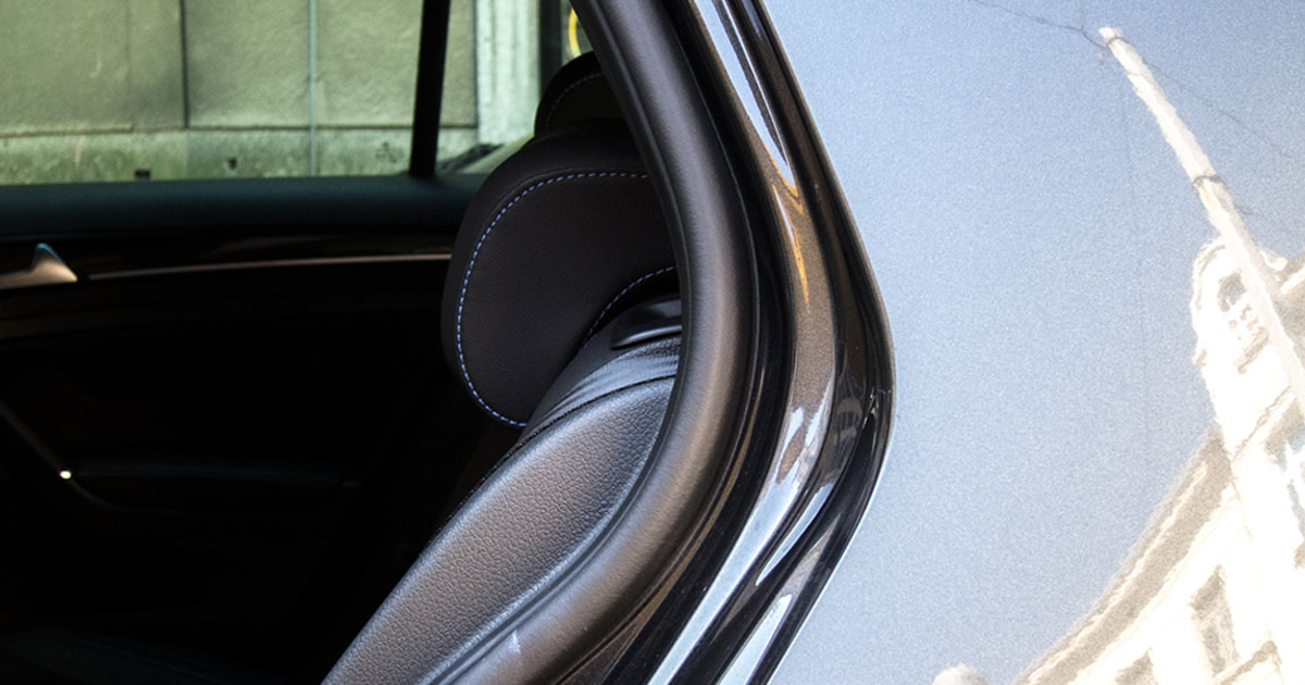

                    Dabei frage mich dabei gerade, ob man Gummisicken nicht auch mit Pflegemitteln behandeln kann, wie es sie zum Beispiel für PKW Türdichtungen gibt.
                    https://autorevue.at/ratgeber/tuergummis-pflege

                      Für einen Versuch habe ich kein Schrottchassis herumliegen um zu schauen wie sich eine Sicke aus Gummi danach verhält und wieder irgendwie weicher wird. Die Sprödigkeit wird damit sicher auch nicht mehr umkehrbar.
                      Ich denke das Verflüchtigen der Weichmacher über Jahre lässt sich ohnehin nicht oder nicht nachhaltig aufhalten.
                      Mir ist kein Hersteller von Lautsprecher/ Chassis bekannt der Empfehlungen dafür gibt wie man die Sicken "pflegen" kann, sicher auch weil keiner davon ausgeht seine Lautsprecher sind so lange in Betrieb. Ja, Ausnahmen gibs sicher hier und da und ein bissle Glück gehört dazu und bestimmt auch die klimatischen Voraussetzungen wie Temperaturschwankungen und Sonneneinstrahlung im Hörraum.
                      Pflegemittel für Türdichtungen hab ich da, ich werde es an einer kleinen Stelle mal auftragen und abwarten ob und was sich da tut.
                      LG Clara

                        Die "Pflegemittel" verhindern angeblich das Altern, aber können es nicht rückgängig machen. Da hat Clara Recht.

                          Rückgängig machen geht nicht, aber sie verhindern, oder halten das Altern auf. Aber wie gesagt, ich habe hier auch noch uralte WS 13 NG Chassis, die wurden bis 1993 gebaut, also min. 30 Jahre alt, da ist die Gummisicke auch noch ok. Neben den WSP 21 S .

                            Man sollte sich da nur eins vor Augen halten - alle diese „Hausmittelchen“ erzeugen einen mehr oder weniger dauerhaft fluiden Film auf der Oberfläche, der im Winter das Festfrieren verhindern soll - und da fetthaltig, in welcher Form auch immer, wird es gut Staub anziehen und binden - Staubwedel wird da denn nicht mehr helfen
