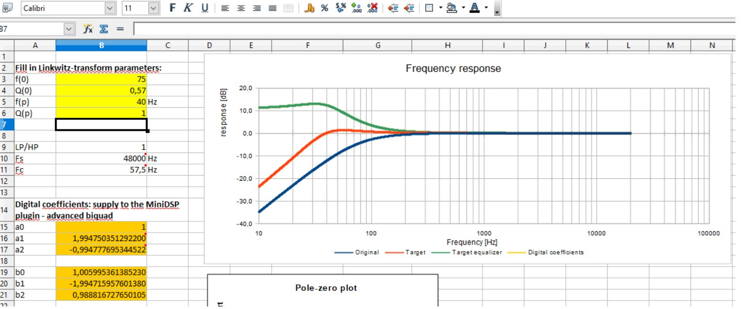

    Ich habe einfach die Parameter der BBC Monitors mit einem Hochpass Besselfilter 12dB/Okt bei 75Hz vorgeschaltet. Man kann das mit DSP oder einfach mit PC Eqs versuchen.

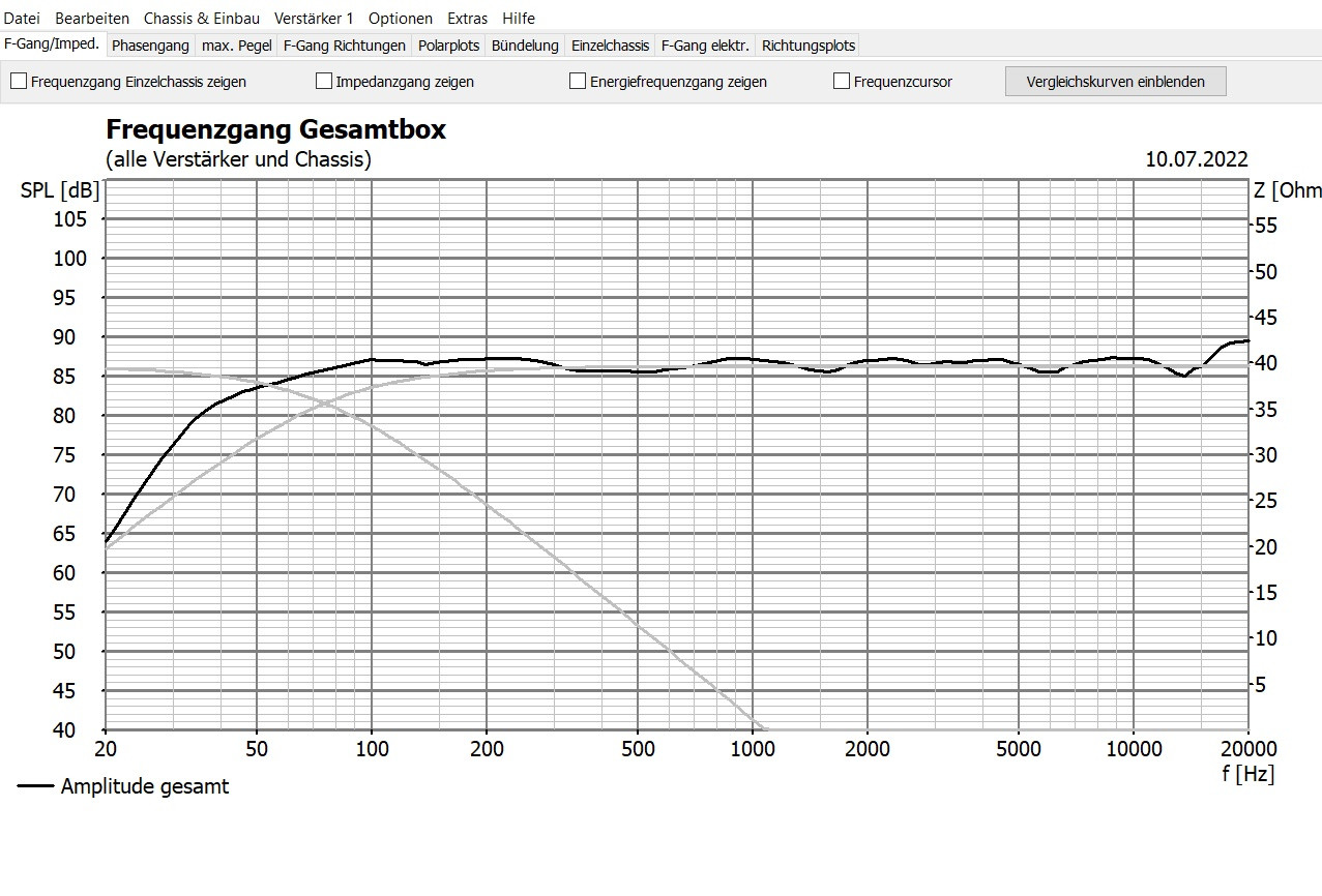

    wie sieht denn der Bessel 12dB bei 75hz aus? kann man das in Boxsim simulieren?
    Bild "ohne" ist mein Setup wie ich derzeit höre

      In BoxSim sieht es so aus:

        Und so müssten Kollegen von BBC den Bass aufblasen, damit ihre Aufnahme gut rüberkommt:
                          Dir ist aber schon klar, dass du mit dieser Anhebung bei 50 Hz die 16-fache Verstärkerleistung in den TT pumpst?
