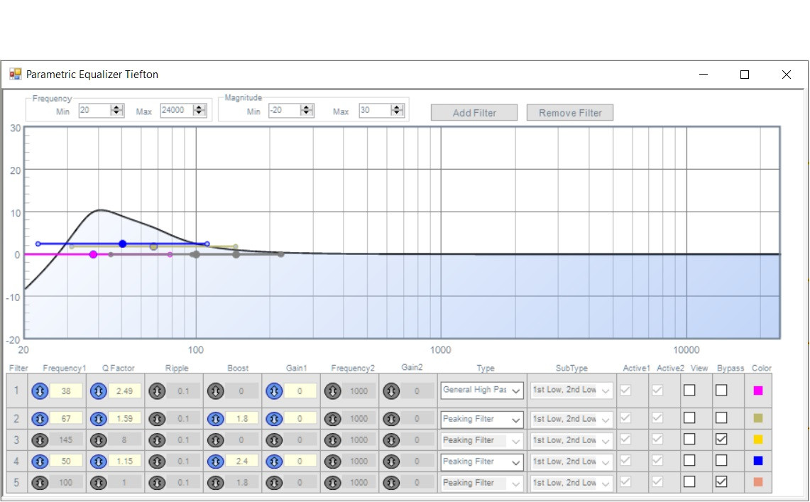

    Dir ist aber schon klar, dass du mit dieser Anhebung bei 50 Hz die 16-fache Verstärkerleistung in den TT pumpst?
    joa minimum. Ich muss mal schauen woeviel db ich angehoben habe. Siehe Bild, die DSP Korrektur für den Tiefton.
    Verstärkerleistung spielt bei mir aber keine rolle. Höre nah, 70cm bis 1m, und leise.
    Edit: Tieftöner im Peak ist 16dB angehoben im vergleich zum Breitbänder. Also fast 40x mehr Leistung.
    Alles im grünen bei meiner gewohnten Lautstärke
