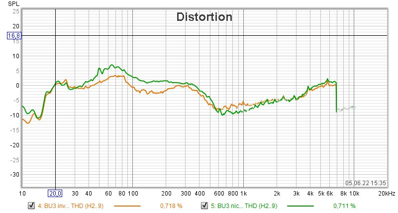

                        Ich kann nur aus Erfahrung sprechen: Wäre die Phase nicht in Ordnung dann hätten wir einen enormen Anstieg im Klirrfaktor. Sowas passiert wenn man die Treiber gleich Phasig schaltet anstatt in Gegen Phase. (...)
                        Kannst du das bitte etwas näher ausführen? Mir fällt kein Grund ein, warum die Phasenlage an der Trennfrequenz Einfluss auf das Klirrverhalten haben könnte?

Name: gd invert n ivert.jpg
Ansichten: 224
Größe: 72,7 KB
                          Ich bin in Urlaub aber auf meinem PC habe ich meine Messungen die ich bezüglich von GD unterschiede gemacht. Es sind nur reine DSP filter ohne Einfluss von Chassis uzw:
Name: klirr inv ninv.jpg
Ansichten: 251
Größe: 106,3 KB

                            Genau habe ich mir keine Gedanken darüber gemacht aber gemessen und mit den realen LSP sieht man es auch so. Der Aufbau habe ich nicht mehr im Kopf aber es sind 3Wege mit BU3. Wo die Frequenzen gelegen haben habe ich nicht mehr im Kopf . Nach der GD so etwa 500Hz 3kHz
                            Grün ist gleich phasig
                            Und noch was: wer was misst, misst auch Mist. Aber auch noch: . "Zählen und Messen ist die Grundlage der fruchtbarsten, sichersten und genauesten wissenschaftlichen Methoden", schrieb Hermann von Helmholtz 1879.
