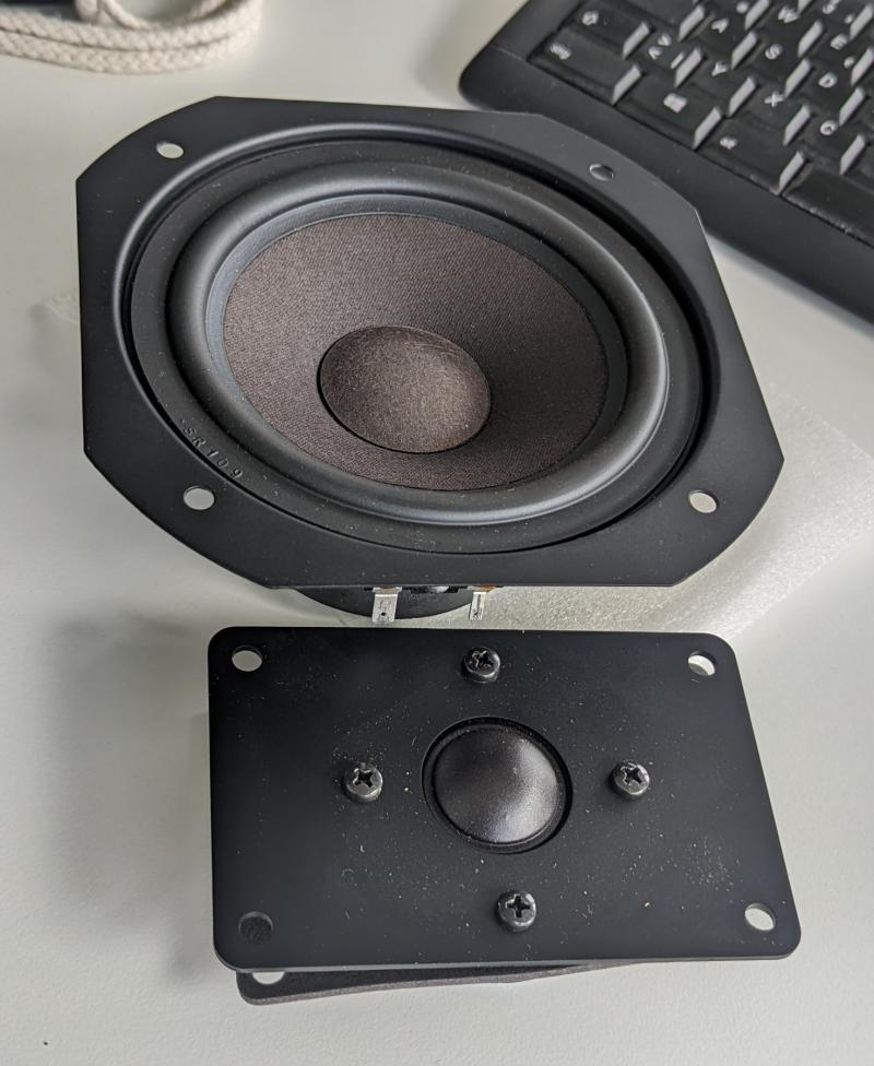

    von einem Kollegen hab ich unbenutzte Chassis von Anfang der 90er bekommen – jeweils ein Pärchen WS 13 NG und DTW 8.12 mit 8 Ohm! Er wollte mal Regalboxen damit bauen, kam aber nie dazu. Die Chassis sind nie verbaut worden. Klar könnte man jetzt eine Simulation versuchen mit den alten Datensätzen der Nachfolgechassis (WS 13 BF und DTW 8.12 NG), was aber vermutlich mehr schlecht als recht passen würde.
    Der Kollege meinte aber, er hat diese Chassis damals gekauft, weil es in irgendeiner Veröffentlichung von Visaton, es könnte eine alte Auflage des "Handbuch für Lautsprechertechnik" gewesen sein, einen Bauvorschlag mit Weiche für genau diese Kombi gab. Das Buch hatte ich nie, an einen regulären Bauvorschlag kann ich mich allerdings nicht erinnern. Es gab nur mal eine Petite, die hatte aber Anfang der 90er den DTW 86 Titan FFL als Hochtöner. Und den NF200, was aussah wie eine Petite mit runder Korbform.
    -----> Sagt das jemandem was? Habt ihr bei Visaton evtl noch Unterlagen zu dieser Chassis-Kombination? Und wenn nicht, Weichenschaltungen der NF200 oder der Ur-Petite mit WS 13 NG?

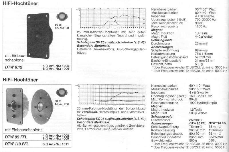

              Der DTW 95 FFL ist nur viereckig anstatt rechteckig, ob die ansonsten ähnlich sind, keine Ahnung.
              Die DTW 95 FFL sind mit Ferofluid gefüllt, also vermutlich anders. Die DTW 8.12 NG waren baugleich mit der DTW 95 NG.

                    Ich meine auch, dass die DTW 8.12 ein anderes Chassis als die DTW 95 und 110 FFL waren. Zumindest hatte sie glaub ich kein FFL. Bei den DTW 95 / 110 / 8.12 NG waren dann nur noch die Frontplatten unterschiedlich. Ich fänd ja auch die Kombi mit der alten DMR120 Kalotte ganz schick. Die Chassis sind gleich breit, wäre super für einen 3weger im Retrolook
                    • CBM
                      CBM
                      • 15.01.2003
                      • 401
                      Moin,
                      DTW95, DTW110 und DTW 8.12 NG sind bis auf die Front völlig identisch.
                      Die Parameter sind gleich bis auf 10Watt weniger belastbar und gehen nur bis 20KHZ und nicht 22KHZ.
                      Sind auch FFL gefüllt und Frequenzschrieb ist auch gleich.
                      So stehts im Produktheft von 6/94
                      Gruß Thomas

                        hier im Archiv hat der DTW110 andere Parameter. https://www.visaton.de/downloads/tsp_daten_alt.htm Die DTW95 NG und DTW 8.12 NG haben die gleichen TSP bis auf Sd einmal 5 cm² beim DTW95 NG und 7 cm² beim DTW 8.12 NG, was wohl ein Fehler sein muss.
                        Wenn die DTW 8.12 NG doch mit FFL gefüllt sind, muss man sich fragen, ob die Hochtöner noch das machen, was sie von Anfang an machen sollten?

                          der alte DTW 8.12 (ohne NG) hat wahrscheinlich kein Ferrofluid, das lässt der Impedanzgang erkennen:
                          Klicke auf die Grafik für eine vergrößerte Ansicht  Name: dtw812.jpg Ansichten: 0 Größe: 80,9 KB ID: 700866

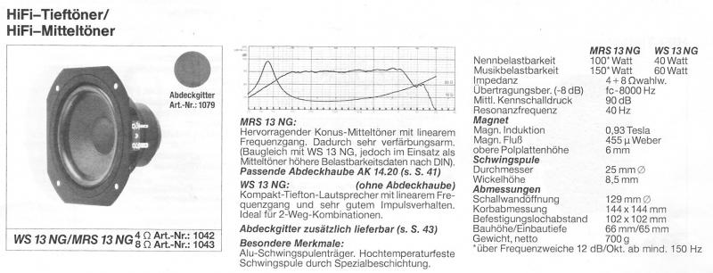

                          der WS 13 NG war damals ein grundsolides Chassis:
                          Klicke auf die Grafik für eine vergrößerte Ansicht  Name: ws13ng.jpg Ansichten: 0 Größe: 48,7 KB ID: 700864
                          von dem WS 13 NG habe ich auch noch eine alte Chassisdatei aus AudioCad/SpeakerPro. Für die Simulation des Hochtöners würde ich ersatzweise den G 25 HE nehmen wegen etwa vergleichbarem Frequenz- und Impedanzgang.

                            Durch seine für seine Größe sehr niedrige Resonanzfrequenz könnte man ihn auch als Subwoofer einsetzen. Ich bin froh, das ich 2 Stück habe.
