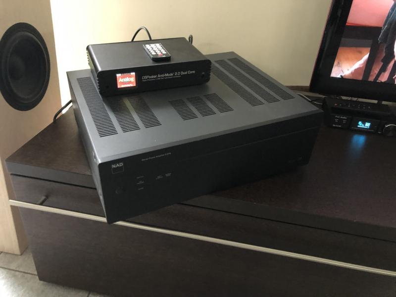

                        • 10526
                        immer wieder, wenn es um Seitenbass geht, wird von einer "Problematik" gesprochen, ... diese Annahme oder Meinung ist falsch.
                        Auch, dass ich Verfechter von Seitenbass bin, ist falsch. Nur weiß ich, dass man auch Seitenbass richtig erfolgreich abstimmen kann. Übrigens sind die meisten Boxen, die ich gebaut habe, keine Seitenbassboxen, ... wie jedes Konzept hat der Seitenbass natürlich auch Nachteile und diese müssen versucht werden, in der Abstimmung zu korrigieren. Das geht aber nicht nur aktiv, sondern wie ich gerade in meinem Wohnzimmer habe, eine passiv mit einer Serienweiche korrigierte Seitenbasskonstruktion, die Stella TIW200B100. Die ist im Grundton so abgestimmt, dass sie unter 15 Grad, Bass nach innen, einigermaßen neutral abgestimmt ist. Genau DAS ist der Trick, und genau dies macht auch eine Einmessautomatik, wenn der Grundton zu stark wäre wird diese runtergeregelt, das geht auch passiv, ...
                        Vielleicht ist es auch einfach eine Fehlabstimmung der VOX, dass sie im Grundton zu sehr aufdickt. Ansonsten ist ziemlich egal wie diese befeuert wird. Sie braucht halt um laut zu spielen einiges an Leistung. Ich würde mal die starken NADs anpreisen, denn ich habe einige hier und ohne Ausnahme bin ich mit allen zufrieden, der stärkste ist der C272, noch eine Antimode als Vorverstärker und fertig ist das System.
