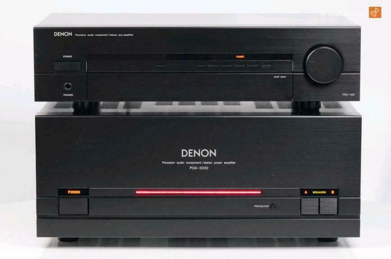

      Vielen Dank für deine Info, aber ich habe mich (mal wieder) wohl nicht richtig ausgedrückt.
      Derzeit tut bei mir folgende Vor- End Kombi ihren Dienst: Denon 1100 und poa 2200
      Diese klingt schon recht angenehm und hat Dank Transistortechnologie wohl ausreichend Kraft für alle von Visaton angebotenen Lausprecher-Bausätze, die herkömmlich von dieser Firma serienmäßig angeboten werden. Mir hat sie bisher treue Dienste geleistet und wird es auch zukünftig an anderer räumlicher Steller weiterhin tun.
