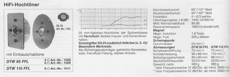

    Hallo monicastone und herzlich willkommen im Visaton Forum!
    Wie du schon richtig herausgefunden hast, sind die Chassis schon 'etwas' älter. Diese Lautsprecher wurden etwa bis Anfang der 1990er Jahre produziert. Damals durchaus sehr hochwertige Chassis. Es kommt jetzt darauf an wie der technische Zustand ist. Beim WS17 muss die Sicke (der äußere gummiartige Rand der Membran) noch in Ordnung sein, außerdem darf die Schwingspule nicht schleifen wenn man die Membran vorsichtig hin und her bewegt.
    Beim DTW110 FFL ist genau dieses FFL (Ferrofluid) ein Unsicherheitsfaktor. Dieses kann, insbesondere wenn die Chassis in sehr warmer Umgebung eingesetzt waren (z.B. Auto-Heckablage) eintrocknen, dann sind die Teile nur noch sehr eingeschränkt zu gebrauchen. Aber: ich habe hier vergleichbar alte Hochtöner von Visaton ebenfalls mit FFL, die funktionieren noch einwandfrei! (schaust du hier: https://forum.visaton.de/forum/galer...tl7-b38-tl25dh )
    Also wenn die Chassis technisch noch in Ordnung sind steht dem Einsatz nichts im Wege. Schön wäre es wenn du jemanden mit etwas Erfahrung hättest der mal drüber schauen kann und zumindest ein Impedanzmessung machen kann.

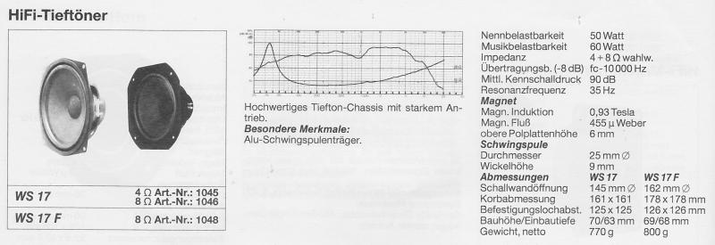

    Zu den Chassis selbst:
Ansichten: 737
Größe: 36,4 KB
    der WS17 ist ein Tieftöner der sich in großen Bassreflex-Gehäusen wohlfühlt, dann aber richtig tiefen Bass produziert. Ein geschlossenes Gehäuse eignet sich auch. Die TSP findest du hier: https://forum.visaton.de/forum/archi...mall-parameter
    Eingesetzt wurde der im Bauvorschlag i-Punkt, jedoch mit einem anderen Hochtöner:
    https://forum.visaton.de/forum/archi...-i-punkt-03-88

    Der DTW 110 FFL war ein typischer Gewebekalotten Hochtöner der damaligen Zeit, ab etwa 3000Hz einsetzbar.
    Einen Bauvorschlag mit genau dieser Chassis Kombination hat es meines Wissens nicht gegeben.
    Wie sieht denn die Frequenzweiche aus? Oft finden sich sog. Fertigweichen in solch alten Lautsprechern, erkennbar an einem Aufdruck auf der Platine. Passend zu den Chassis 'befürchte' ich eine HW2/70 NG. Das sind Universalweichen welche gleich mehrere Probleme machen: die Abstimmung passt meist nicht gut zu den Chassis, die damaligen Fertigweichen von Visaton hatten eine 16dB Auslegung, die meist gar nicht passt, und die verwendeten Kondensatoren dürften inzwischen ausgetrocknet sein. Hier darfst du also gern mit mehr Info oder Bildern kommen.

      Von mir auch ein hallo an euch zwei. Vom Thema gebrauchte Hochtöner mit Ferrofluid (FFL) kann ich ein Lied singen.
      Habe mir mal ein Pärchen DSM25FFL (alte Bauform) auf eBay gekauft. Anscheinend waren die in Lautsprechern verbaut, von denen einer vermutlich Jahrelang in der prallen Sonne stand. Den komplett unterschiedlich Klang konnte man bereits bei einem einfachen Frequenzsweep hören. Das Messergebnis bestätigte das dann auch prompt.
      Wenn du die Möglichkeit hast Probe zu hören solltest du das auf jedenfall machen. Ruhig auch mal beide Lautsprecher abwechselnd laufen lassen.
