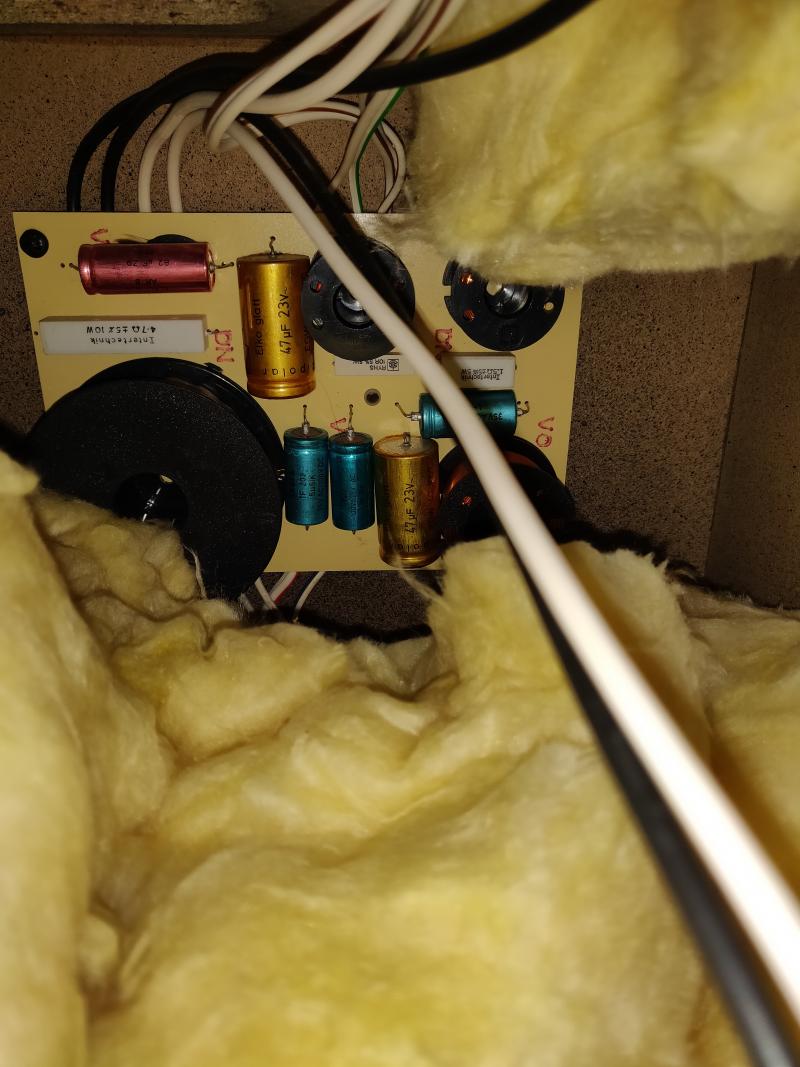

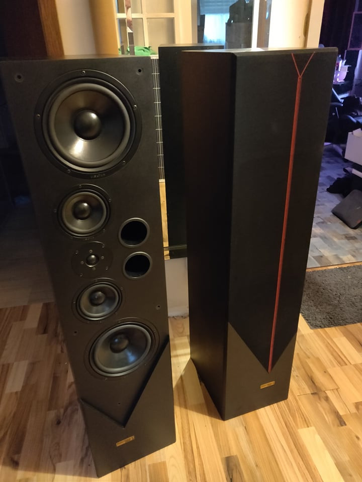

    Habe ein Satz älterer Experience V20 fertig Boxen mit goldenen Schild gekauft. Dürfte aus den 90ern sein da die Rechnung noch in DM ausgestellt wurde und die Körbe noch das geprägte Visaton Logo haben.
    Was mich nun verwundert
    1. Ist die Frequenzweiche original mit Intertechnik Teilen erstellt worden? Denn dort ist kein Visaton Bauteil drauf.
    2. Die Frequenzweiche hat andere Bauteilwerte verglichen zur aktuellen v20 Weiche. Gabs das damals so und gibts dort evtl. Noch Datenblätter zu?
    3. Sind die alten Chassis gleich mit den aktuellen w200s, etc. Sodas ich die aktuelle Frequenzweiche nutzen könnte?

      Das die Layouts frei verfügbar sind weiß ich, jedoch handelt es sich bei den angesprochenen Experience um fertig boxen von Visaton. Also keine Selbstgebauten/Bestückten. Sondern eben die Komplettbox mit Gehäuse etc. und Visaton Typenschild/Seriennummer mir kam es komisch vor das im inneren gelbe Steinwolle und Teile von Intertechnik verbaut sind nicht das dort evtl. jemand was "modifiziert" hat. Jedoch nach einigem googlen fand ich eine alte Weiche von Visaton die zu den Werten der dort verbauten passt. Es ist die Variante mit 4 Ohm HT.
      Was letztlich an Fragen bleibt ist
      1. Hat Visaton dort Intertechnik und gelbe Steinwolle verbaut? Dann wäre alles noch 100% Original von damals.
      2. Warum klingt die Experience so "scheiße". Das überspitzte im Hochtonbereich wird vom 4 Ohm HT kommen. Aber sie haben kein Bass alles unter 80-100 Hz ist tot. Bei 50hz bereits 15db abfall. Meine selbstgebauten ExperienceV20 drücken dort 12db mehr. Kann das nur durch gealterte Kondensatoren kommen? Laut Simulation selbst wenn ich im TT Zweig die Kondensatoren halbe Werte verpasse habe ich keinen so drastischen Abfall im Tiefton.
      Die 90er Experience spielt momentan so wie meine Couplet.

          Habe aus alten Forenbeiträgen zumindest rausfinden können das wohl die gelbe Wolle sowie auch die Frequenzweiche alles original so ausgeliefert wurde von Visaton in den 90ern. Wundert mich aber auch das Visaton das so gebaut hat Aber gut das ist lange her evtl. war das dort noch nicht Stand der Technik.
          Verpolt ist natürlich möglich habe jetzt die Kabel und Weiche noch nicht gänzlich ausgebaut aber das wäre recht traurig wenn Visaton sowas ausgeliefert hätte. Kann ich mir fast nicht vorstellen aber evtl ja doch nen Kabelschuh falsch aufgecrimpt mag passieren. Aber dann auch noch bei beiden Lautsprechern wäre schon komisch. Ich werde mal alles zerlegen und anschauen.
          Oder sind evtl. die alten W200S deutlich schlechter gewesen wie die aktuellen? Oder sind diese auch damals schon Baugleich gewesen bis auf die Prägung im Rahmen.

              Ich habe derzeit nur eine Box angeschlossen und mit Arta vermessen
              Ich werd die Frequenzweiche wenn ich Zeit finde mal rausnehmen und die Kondensatoren ersetzen, das hatte ich eh vor.
              Bin nur erschrocken wie schlecht die Experience spielt verglichen zu meinem anderen Satz Experience neueren Baujahres. Dann beim aufmachen die gelbe Wolle und die Intertechnik Teile ich dachte schon mir wurde irgend eine Bastelbude angedreht und ich müßte jetzt ne neue Weiche verbauen, aber das scheint ja doch original zu sein sodas es ja evtl. bei defekten Weichenteilen bleibt ich werde mal schauen.
              Wenn die alte W Serie gleich war ist das schonmal gut dann brauch ich die zumindest nicht tauschen

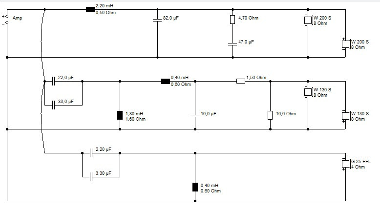

                    Wäre es wohl sinnvoll die originale Weiche wenn ich die Kondensatoren eh neu mache ggf. neu zu konzeptionieren? Beispiel im Anhang würde laut Simulation doch ein schöneres Ergebnis liefern oder übersehe ich etwas?
                      • 28850
                      Ja, aber lade mal die aktuellen Daten. Im Mittelton besser 0,58 statt 0,47 nehmen.

                          dass es sich um fertig Boxen handelt, hatte ich überlesen, sorry. Aber dann ist ja klar, dass die aktuelle Frequenzweiche nicht passt. Ich hab den Bausatz der V20 mit den 4 Ohm Hochtöner Mitte der Neunziger gebaut.
                          Hier der Weichenplan.
                          Klicke auf die Grafik für eine vergrößerte Ansicht  Name: 2021-10-05_205522.jpg Ansichten: 0 Größe: 44,4 KB ID: 694507
                          Könnte zu der Weiche der fertig Box passen, aber anstatt der zwei parallel Kondensatoren, die im Miiteltonzweig sitzen, wurde wohl ein 47 µF Kondensator verbaut.

                            walwal Welchen 0,47 im Mittelton? Bei meiner Weiche gibts keine 0,47 im Mittelton?
                            Pollton Ja die Weiche passt schon recht gut. Bei der Weiche hier hat Visaton wohl statt 22+33 ein 47+8,2 genutzt. und statt 2,2+3,3 ein 5,6. Rest sieht gleich aus.
                            Hab jetzt die Lautsprecher mal komplett zerlegt. Glaswolle entsorgt mit nun schön juckenden Fingern Weiche war alles richtig angeschlossen an den Chassis nichts verpolt. Die Kondensatoren haben zumindest keinen Kurzschluß. Wert kann ich nicht bestimmen mein Messgerät kann nur recht kleine F Messungen.
                            Ich mach die Weiche mal neu und Polyesterwolle rein und dann mess ich nochmal ob sie tiefer spielt.
                            So könnte die Weiche noch besser sein?
                            Zuletzt geändert von Samy; 05.10.2021, 21:48.
                              • 28850
                              Im Mittelton besser 0,58 statt 0,40 nehmen.
