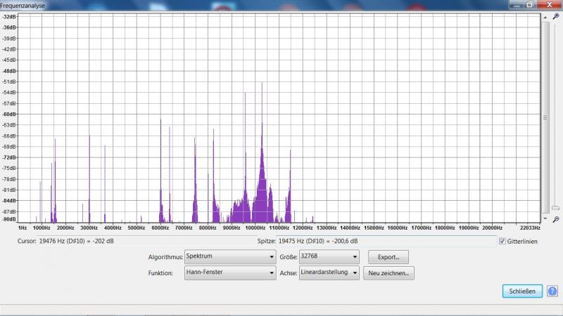

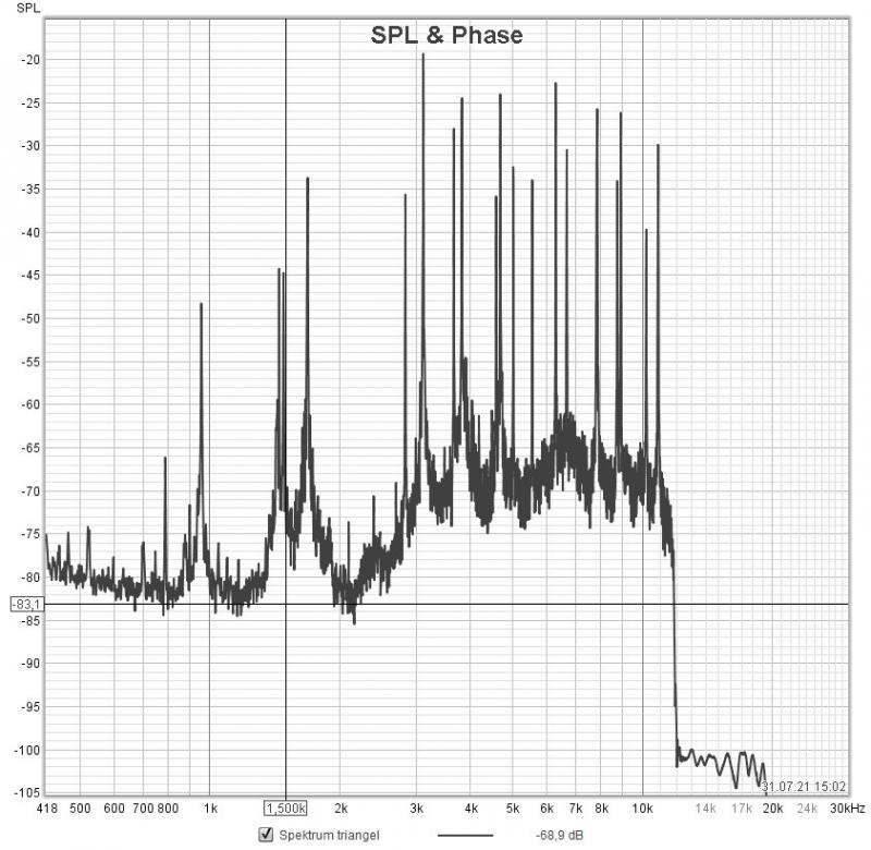

                  Klicke auf die Grafik für eine vergrößerte Ansicht  Name: Triangel 2 - Kopie.jpg Ansichten: 0 Größe: 108,8 KB ID: 692842 Klicke auf die Grafik für eine vergrößerte Ansicht  Name: Triangel 1.jpg Ansichten: 0 Größe: 58,9 KB ID: 692844 Es ist so wie Stanley schreibt. Die Energii ist gering und der Abfall zu hochen Frequenzen sehr hoch, alters bedingte Schwälle wird oft nicht erreicht, sie liegt so etwa bei 30dBA und bei 60-70dBA Wiedergabelautstärke nicht gleich erkennbar. Dazu kommt der Raum, der auch was wegnimmt.
                  Ich habe es von Youtube direct aufgenommen, also kein Mikro
                  https://www.youtube.com/watch?v=wGyenW5cT6M

                    Hallo Markus 213
                    Du stellst hier eine Frequenzanalyse rein. Bitte erkläre was diese Analyse darstellt und was man daraus lesen soll.
                    Du stellst ein Diagramm SPL rein .... und jetzt?
                    Es ist nicht aus der entsprechenden Datei von Yusuf... oder?
                    Wie im letzten Post angemerkt ist Triangel nicht Triangel. Also Dateien von irgend einem Triangel lassen keine Schlüsse auf die gefragten Probleme zu.
                    Da ich all die alten Cat Stevens habe könnte ich auch noch die neuen Dateien von Yusuf runterladen. Dann mit Audacity aufzeichnen und dann in die entsprechende Abspielzeit zoomen und schauen was denn da so pro Kanal daherkommt. So würde man dann schon wenigstens die originale Quelle kennen. Da würde man sehen, was die CD/Datei in dem Zeitbereich in Sachen Frequenz und Amplitude so von sich gibt. Man weiss dann aber immer noch nicht, ob das alles auch aus den LS kommt. Also probieren, LS drehen, versetzten, Ohren reinigen, eventuelle neue Möbilierungen wieder wegnehmen, wenn möglich messen usw. usw..
                    Das wäre mein Vorgehen als Laie. Ich denke, dass hier auch einige Pros unterwegs sind, die vielleicht auch einen anderen Weg, der vielleicht zielführender und/oder einfacher ist, kennen.
                    Natürlich könnte ich das Stück bei mir laufen lassen und nur z. B. über den Mitteltöner rechts hören und dann ganz laut hier schreiben "ich höre es". Das hilft aber dem lieben Markus nichts.
                    Ohne Aufwand wird es wohl nicht gehen. Aus irgendeinem Grund ist das ja auch Hobby...

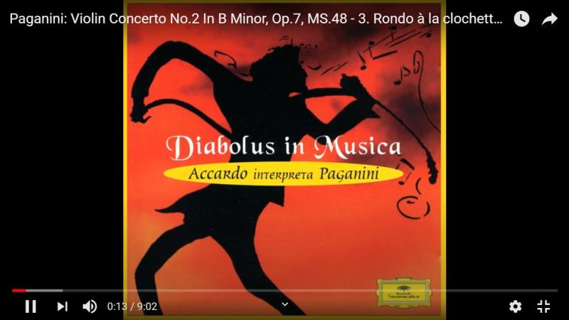

                      Stanley ich gebe zu, mein Beitrag ist wirr und trägt nur zu Verwirrung bei.
                      Aber hier eine tolle Aufnahme mit ganz gut zu hörenden Triangeln.
                      https://www.youtube.com/watch?v=OYU3erg-oo8&authuser=0

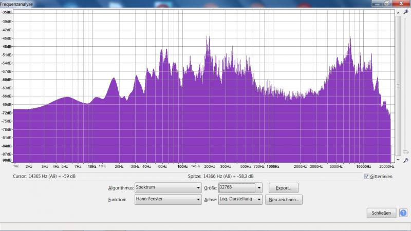

                            https://www.youtube.com/watch?v=OPCJrB5LQAo
                            Klicke auf die Grafik für eine vergrößerte Ansicht  Name: tambu.png Ansichten: 0 Größe: 169,7 KB ID: 692855 Klicke auf die Grafik für eine vergrößerte Ansicht  Name: spektrum.jpg Ansichten: 0 Größe: 57,8 KB ID: 692856
                            Es ist eine Tamburine denke ich. Die spielen von 5-14kHz.
