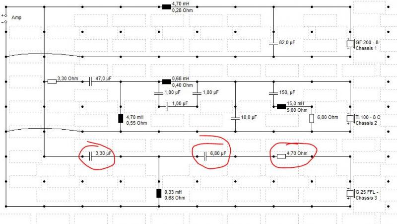

          danke für die vielen Antworten auf meine Fragen.
          Ich werde mich nun bis auf den MkP Kondensator im Tieftonzweig an die angegebenen Bauteile laut Schaltbild halten.
          Die von Timo, in Boxsim angepasste Weiche des Hochtonzweiges übernehme ich.
          Den Bipolaren Elko mit 82µF messe ich mit einem LC Meter so genau wie möglich aus (Stückelung).
          Ich habe gerade Boxsim mit der Classic 200 GF geladen und die Chassisdaten des G 20SC mit den Daten des G 25FFL getauscht.
          Die Änderungen wurde nun erfolgreich in Boxsim berechnet.
          Im Weicheneditor ist nun auch der G 25FFL korrekt eingetragen jedoch sehe ich im Schaltbild der Weiche die Änderungen der Widerstände (laut Timos Schaltbild aus Boxsim) nicht.
          Warum zeigt Boxsim mir diese Änderung der Widerstände nicht an?
          Anmerken möchte ich noch, das dies meine erste Simulation in Boxsim ist
                          Hast Du die Änderungen der Widerstände denn vorgenommen (Rechtsklick auf das Bauteil)?
                          Wenn Du einmal dabei bist, würde ich aber folgendes vorschlagen.
Name: Classic gf g25FFL Weiche.JPG
Ansichten: 303
Größe: 53,2 KB
                          Damit passt die Phasenbeziehung besser, Bündelung und Abstrahlung nach oben werden harmonischer und dem Original ähnlicher. (Siehe Datei im Anhang)
