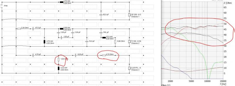

    Hallo ich bin Alex und neu hier im Forum.
    Seit einigen Tagen habe ich damit begonnen die Classic 200 Gf zu bauen. Die beiden Tieftöner GF 200 und die Mitteltöner TI 100 freuen sich schon auf den Einbau ins Gehäuse, das nach Anleitung von Visaton aufgebaut wird.
    Die beiden Hochtöner G20 SC habe ich noch nicht dafür jedoch zwei G25 FFL.
    Momentan bin ich dabei mir die Bauteile der Frequenzweiche zu besorgen.
    Nun zu meiner Frage:
    wie würdet ihr die Frequenzweiche für den G25 FFL anpassen das alles stimmig ist?
    Oder sollte ich besser doch die G 20 SC kaufen und die G25 für ein anderes Projekt verwenden.

    Hallo erstmal, sehr interessante Frage!
    zuerst mal ist die G25FFL keine schlechte Kalotte und lässt sich sicher perfekt im Classic-Konzept integrieren, nur wirst man es ohne Messtechnik und ohne Erfahrung nicht hinbekommen. Deshalb wäre mein Vorschlag, bau die Box so wie sie im Bauplan steht, mit der G20SC, die halte ich persönlich auch für die bessere Wahl zusammen mit dem TI100. Im Übrigen hast du eine Super Box rausgesucht!!!
    Viel Spass hier im forum, Gruß Timo
      • 10783
      natürlich kann man es auch probieren, ... das Boxsim zeigt, dass durch leichte Modifikation der Weiche es funktionieren würde.
      Ob es besser wird ist aber eine andere Frage:

        Hallo Timo,
        danke für deine Antwort.
        Da sich laut deiner Schaltung aus Boxsim im Hochtonzweig nur bei den Widerständen etwas ändert werde ich mir den Kauf der beiden G20 sparen und die vorhandenen G25 verwenden. Sollte es aber dafürstehen würde ich mir natürlich die G20 kaufen und die G25 in einem anderen Projekt verwenden.

          kein Thema, kann man sicher probieren, und es wird auch klingen, ... man hat eben keinen direkten Vergleich.
