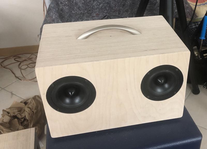

          ich würde für die Küche auch eher was anderes bauen, sowas in der Art:
          Klicke auf die Grafik für eine vergrößerte Ansicht  Name: IMG_1410.jpg Ansichten: 0 Größe: 45,1 KB ID: 686759
          alle weiteren Infos zum Verstärker stehen hier drin:
          Im Bild sind zwei B80 drin, allerdings habe ich auch sehr gute Erfahrungen mit den frs8m gemacht, anbei die Simulation:
