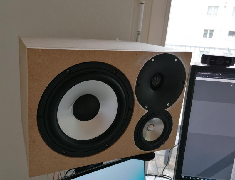

    Für einen Homeoffice-Arbeitsplatz war ich auf der Suche nach einem aktiven Midfield-Monitor im Look der Studio 3.
    Als sich die Gelegenheit bot, eine gebrauchte Classic 200 (Paar) günstig zu erwerben (allein für die KE 25 hätte es sich gelohnt..) und einen Beitrag hier im Forum (von walwal) las, dass man die Studio 3 auch mit dem TI 100 bauen könnte, schlug ich zu.
    Der Beitrag mit der Studio 3 aktiv mit TI 100 ist übrigens hier:
    https://forum.visaton.de/forum/proje...studio-3/page2
    Anschliessend ein WG für den KE bestellt und ein Testgehäuse gebaut (ca. 22l geschlossen, vgl Bild), einen Hypex meiner Convox ausgeliehen, mit der Aktivweiche basierend auf der Variante mit TIW 200 xs (walwal) versehen, allerdings mit Anpassungen im TT-Kanal.
    Boxsim-File mit Filter-Einstellungen ist angehängt.

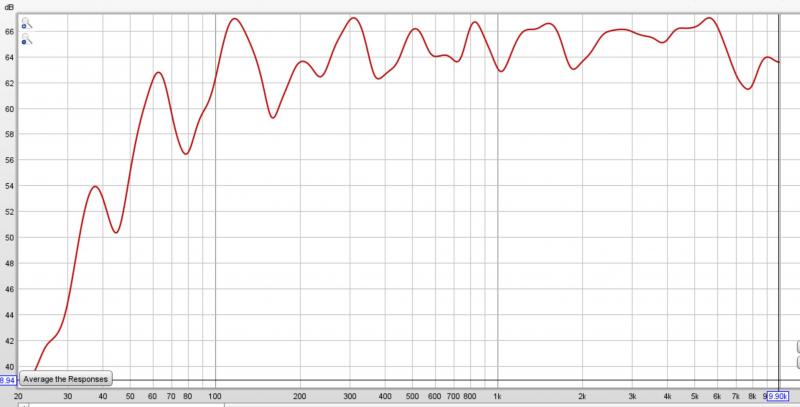

    Zwischenfazit: Klingt super, sogar mono. Der gemessene F-Gang (mit aktiver Bassanhebung) ist als Bild angehängt, Messung ist nicht Freifeld, aber so weit weg von Wänden wie möglich..
    Eigentlich bin ich damit zufrieden, bevor ich aber nun die finalen Gehäuse baue, stellen sich noch zwei Fragen:
    • Ein Knackpunkt ist der Bass. Ohne aktive Anhebung geht es bereits bei 100 Hz ziemlich steil runter. Mit aktiver Anhebung unter 100 Hz ist der Bass ausreichend (und schön trocken). Allerdings geht es auch mit dieser Anhebung bei ca. 60 Hz steil runter. Hohe Pegel werden nicht benötigt, aber gegeben die Gehäusegrösse, möchte ich möglichst viel rausholen. Vergrösserung des Gehäuses lieber nicht, maximal aber auf 25l. Frage: kann durch eine Vergrösserung des Volumens auf 25l mehr Tiefbass erwartet werden? Alternative: Den AL 200 doch durch den TIW 200 xs ersetzen?
    • sollte der TI 100 in ein eigenes MT-Gehäuse? Falls ja, reichen 2l? Ich möchte dem TT möglichst wenig wegnehmen.
    Vielen Dank für Eure Rückmeldung.

    Der PEQ bei 60 Hz erscheint mir dubios...Und der Ti muss ein eigenes Gehäuse bekommen, 2 L reichen

        Auf jeden Fall MUß! der TI in ein eigenes Gehäuse, 2 L sind auf jeden Fall ok!

          25 L CB bringt gar nix. Passivmembran wäre die Lösung. Mach den merkwürdigen 60 Hz Peak weg und setze einen PEQ bei 30 Hz mit 5 dB, Q1 oder ähnlich. Den Chassisausschnitt für den Ti hast du innen angefast und mit Steinwolle bedämpft?

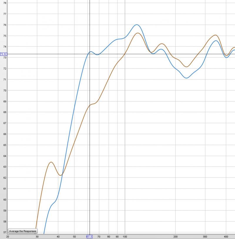

            Ach so, hatte "PEQ" falsch verstanden, dachte die Messergebnisse sind dubios.
            PEQ bei 30 Hz hatte ich schon versucht, auch andere Varianten (Shelf-Filter, etc), am besten war bisher 55 Hz, Q2, db + 8.
            Vergleich im angehängten Bild: braun= [30 Hz, Q1, dB+5], blau= [55 Hz, Q2, dB+8]
            Das Gehäuse ist nun auch ziemlich dicht, keine wesentliche Änderung. Also dann lass ich das so. Wie gesagt, es hört sich gut an.

              Betr. Passivmembran: müsste man testen/messen nehme ich an?
              Anfasen und Bedämpfen kommt noch.. wollte nur mal grob testen, ob das hinhaut.
              Betr. Bedämpfung: MT-Gehäuse und TT-Gehäuse mit Steinwolle?
                • 28886
                PM einbauen und messen, wieviel Masse optimal ist. TT- Gehäuse nur bei geschlossener Bauweise mit Steinwolle locker füllen, bei BR oder PM Sonofil.

                    Danke für die Hilfe. Ich bleibe beim geschlossenen Gehäuse ohne PM. Wie gesagt, der Bass reicht eigentlich, war nur erstaunt, dass bei 60 Hz schon so stark abfällt.
