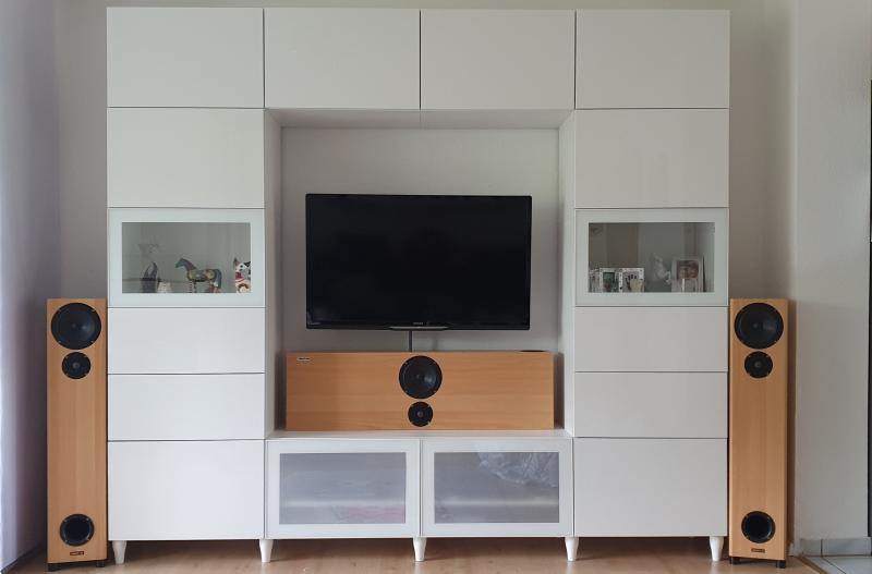

        So. Ich melde mich dann mal wieder.
        Habe nun 3 VIB170AL-KE und Hinten noch die Fontana stehen, und mit meinem AVR an allen 8 vorgegebenen Postitionen einmessen lassen.
        Der akustische Abstand ist schon mal recht gleichmäßig. (Die Couch müsste noch 60-80cm nach vorne, aber genau dort ist die Tür zum Raum)
        Die EQ Ergebnisse, spiegelt glaube Ich schon recht gut, meine Raumreso ab, die so bei ca 65-70hz liegt.
        Denke Ich zumindest, da alle Lautsprecher in dem Bereich um ca 10db gesenkt wurden.
        Oder was sagt Ihr dazu?
        Mfg Manuel

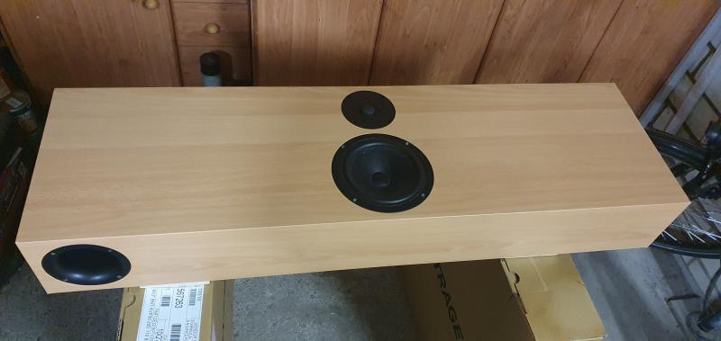

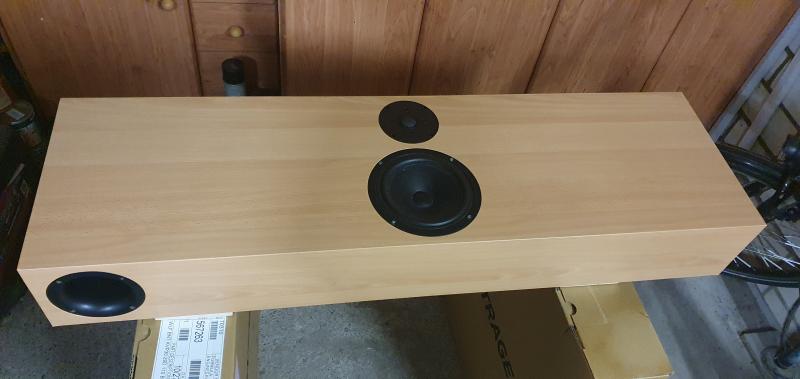

          Dank eines sehr netten Forumsteilnehmer, habe Ich nun einen 34l VIB170AL-KE Center mit Vertikaler Anordnung. Nochmals Vielen Dank dafür.

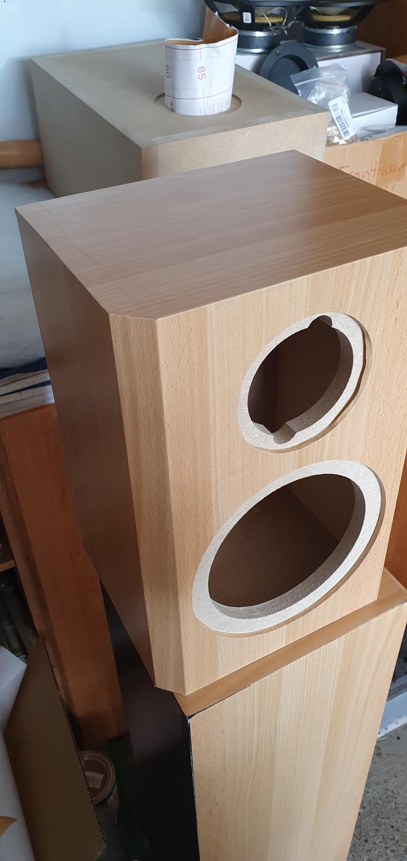

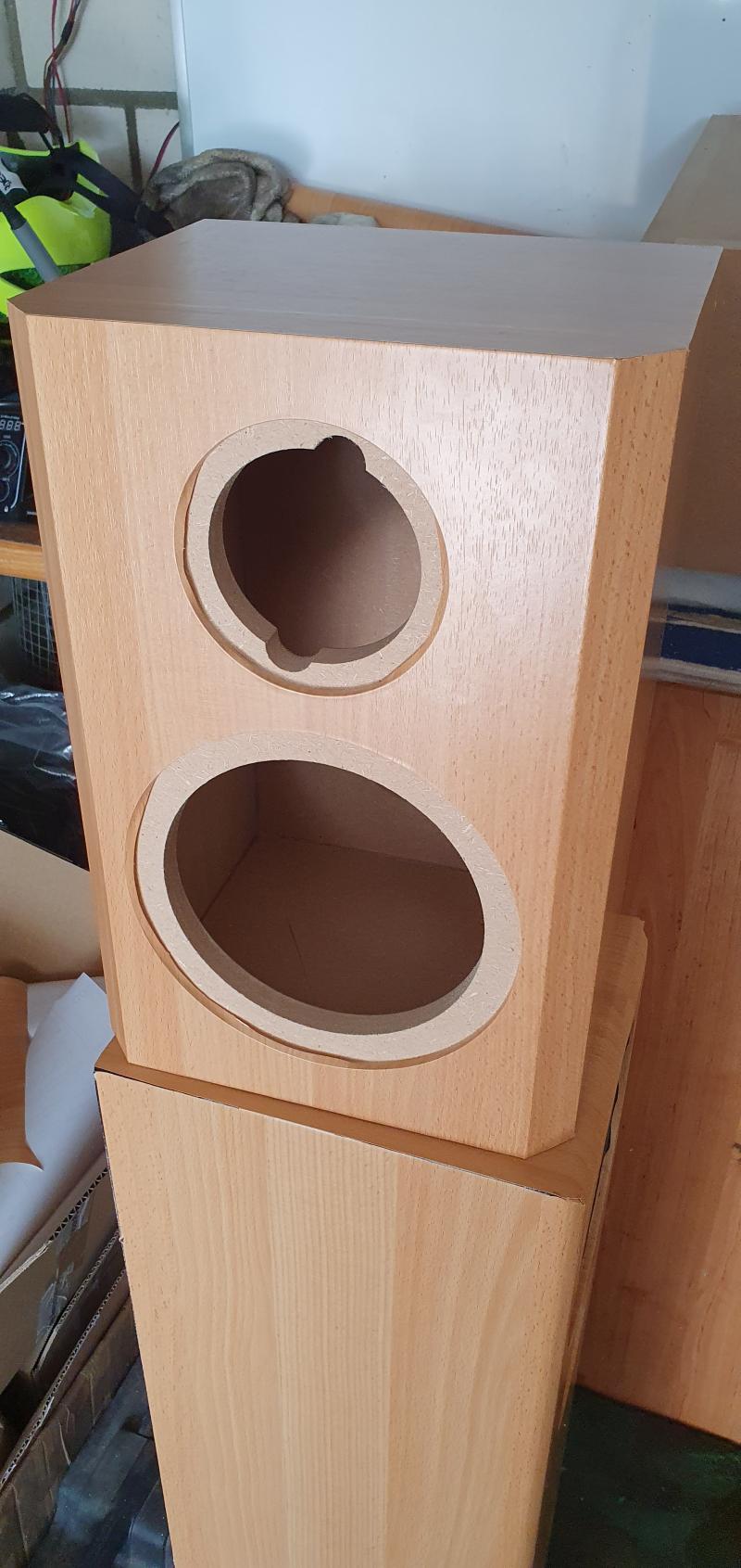

          Demnächst kommen dann noch die beiden Bijou170 als Front High an die Decke.

            Klingt der neue Center jetzt nur anders oder besser als der alte? Hast Du einen Unterschied wegen der KE gemerkt? Interessiert mich.
            • ManuelB
              • 27.04.2014
              • 114
              #51
              Hab noch nicht neu eingemessen, da Ich noch bis zum Wochenende warte, bis die Bijou170 auch an Ihrem Platz hängen.
              Aber die Front Klingt nun sehr Homogen, und man kann bei Dialogen keinen Unterschied zwischen Stereo oder Mehrkanal Ton hören. Die stimmen sind Immer genau mittig und es klingt absolut authentisch.

                So, die Bijou170 hängen nun auch an Ort und Stelle.
                Der Symetrie zur VIB170AL-KE wegen, natürlich Kopfüber.
                Bei der Frage, wie man sie am Besten befestigt, und sie dabei noch sehr gut auszurichten sind, gefiel mir keine der angebotenen Lautsprecher Befestigungsmöglichkeiten.
                Daher kam Ich auf PC Monitor Wandbefestigungen.
                Den wenn diese bis zu 20Kg Monitor halten sollen, dann werden sie die knapp 10Kg der Bijou170 verkraften.
