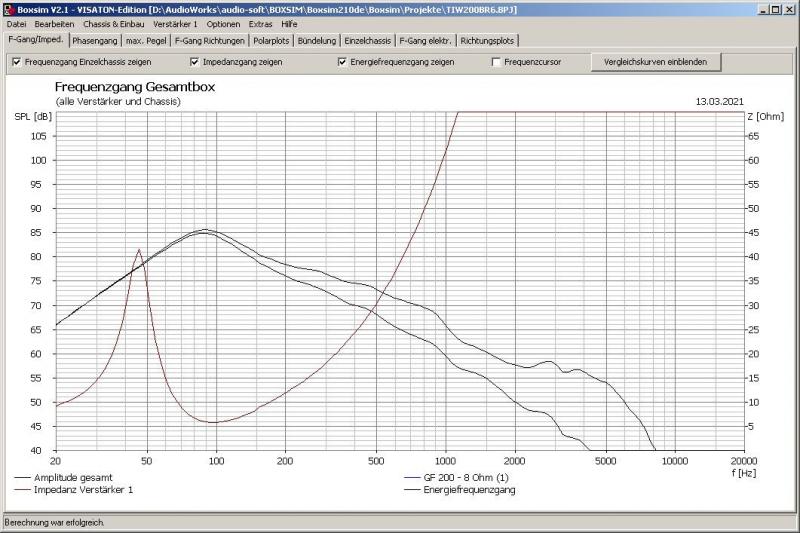

    mir ist es gelungen alte Chassis zu ergattern aus dem ich die "WHY" nach We-Ha Plan bauen möchte (noch mal danke dafür). Als Tiefbass Unterstützung möchte ich die GF 200 verwenden , so wie im Plan.Frage ; Reicht es wenn das Gehäuse Volumen 35 Liter groß ist (ich möchte es Geschlossen bauen) oder hat Ihr andere Erfahrungen? Und ob es gedämpft sein sollte.

      Nach Plan heißt mit der 6 db Ankopplung ?
      Davon würde ich abraten. Ich hatte das mal so gebaut, aber ist nicht "das Gelbe vom Ei".
      Da kannst Du auch die WHy als 2-Weger in 30 Liter BR bauen.
      Ich rate dazu, die WHy pur zu bauen und dann Subs mit aktivem Modul dazu. Kommt auf jeden Fall besser.

        Das wäre dann das Ergebnis per BoxSim - ist das ein Sub?
Ansichten: 321
Größe: 85,4 KB

          Mein Fehler , war nicht präzise genug. Die WHY kommt ohne Änderungen in einem 7,5 Liter Gehäuse geschlossen. Drunter stehend als Ständer in separaten Gehäuse mit der Weiche die aus LR10µH ,Elko47µF und 4,7 Ohm Widerstand bestehend kommt der GF 200 so weit wie möglich vom Boden Weg , aber nicht zu hoch damit die Ohren auf der Höhe der WHY bleiben. Da ich immer noch ein Grünschnabel in Puncto Weiche bin kann ich nicht beurteilen ob die Weiche eine Flanke von 6dB oder 12 dB hat .
Ansichten: 321
Größe: 85,4 KB
            Was kann anderes , besser sein?
                    Es spielt keine Rolle, ob du dass Gehäusemäßig separierst. Es kommt auf das gleiche raus. Das Ganze wurde als 2,5 Wegerich konstruiert.
                    Wird der WHy nicht gerecht, glaube es mir.
                    Bau Dir nen Sub (gibt es in den Bauvorschlägen, T-20.39 oder W-20.39 oder so) und spendiere dir ein Sub-Aktivmodul.
