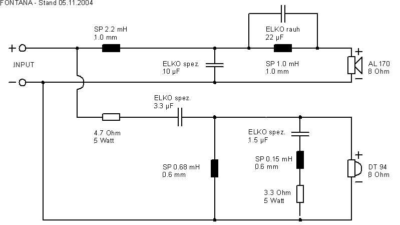

    Hallo Leute,
    ich habe jetzt ca. ein halbes Jahr die Couplets eines Kumpels hier gehabt. Am Freitag hat er sie wieder abgeholt. Also habe ich meine Fontanas wieder als Mains benutzt aber irgendwie werde ich damit nicht mehr glücklich. Der Hochton ist mir einfach zu scharf. Viel zu lauter Super-Hochton, zischende S-Leute bei Sängeringen, Applaus im TV ist nicht mehr zu ertragen, etc...
    Was kann ich gegen den zu lauten Hochton der Fontanas tun? Hat jemand eine Idee oder sollte ich lieber direkt Visaton anmailen?

              derjan hat sicher Recht, dass die Fontana bei der Klangfarbe sehr stark vom jeweiligen Raum abhängt. Aber das ist auf keinen Fall so stark, dass "die Fontana ohnehin nur als technischer Gag" zu bezeichnen ist. Wenn man sie im Vergleich zu den besten Boxen hört, lernt man ihre Qualitäten sofort schätzen. Allerdings: genauso wie der direkte Klang von Breitbandboxen nicht jedermanns Sache ist, mögen einige Leute den entspannenden, diffusen Klang wiederum auch nicht. Aber das sind nur wenige, was man an der großen Zahl der begeisterten Fontana-Besitzern erkennen kann.
              Eine Kritik ist allerdings berechtigt: Die Höhen bei der Fontana ist auch bei unserer Vorführbox zu stark. Am Samstag beim Boxenbauseminar habe ich noch zu Jens-Uwe gesagt, dass wir unbedingt den Hochtöner entschärfen müssen. Dabei ist es nicht mit einer Absenkung des Hochtöners getan. Dann wäre der obere Mitteltonbereich unterbelichtet. Vielmehr geht es nur um den Bereich um 10 kHz, der mit einem Saugkreis (oder Sperrkreis) abgesenkt werden muss. Das werden wir sehr bald in Angriff nehmen.

                    Wir haben die Fontana mal genau unter die Lupe genommen, um den Hochtöner im Bereich 10 kHz zu zügeln. Dabei konnten wir die Weiche "entschlacken", d.h. vereinfachen und - nach unserer Meinung - trotzdem noch eine Klangverbesserung erreichen. Einen Sperrkreis, der den oberen Mittelton absenkt, haben wir ganz eleminiert und mit einem Saugkreis den Hochtöner bei 10 kHz abgesenkt. Jetzt zischelt es überhaupt nicht mehr. Durch eine Veränderung des 3,3 Ohm-Widerstandes kann man diesen Bereich justieren (größerer Widerstand > mehr Höhen und umgekehrt).
                    Die beiden 10 Ohm-Widerstände vorn waren überdimensioniert. Da reicht ein Widerstand mit 4,7 Ohm. Mit diesem Widerstand kann man den gesamten Hochtöner anpassen. Diese Anpassung an den Raum ist vor allem bei Rundstrahlern wichtig, weil hier die Bedämpfung des Hörraumes sehr stark das Klangbild beeinflusst.
                    Ich wäre sehr an Erfahrungberichten interessiert, um sicher zu sein, dass diese Änderung auch in anderen Räumen und für andere Ohren eine Verbesserung darstellt. Dann werden wir die Änderung offiziell machen.
                    Übrigens müsste diese Entzerrung der DT 94 (1,5 µF; 0,15 mH;3,3 Ohm) auch bei den Alto-Boxen einsetzbar sein.

                        Na Prima, dann muss ich ja nur noch schauen, welche Bauteile ich noch zum umfrickeln der Weiche brauche. Ich werde auf jeden Fall berichten. Vielen Dank!

                            Eine ganz simple Alternative zu Saugkreisen et cetera ist eine 90...100mH-Spule direkt in Reihe zum Hochtöner. Bildet gemeinsam mit der Schwingspuleninduktivität einen induktiven Spannungsteiler und senkt den Superhochtonbereich gleichmäßig ab. Der Trick wurde früher gegen zischelnde Konushochtöner angewandt und auch kleinen Regalboxen hat man so das Quietschen abgewöhnt. Das durfte sich anschließend auch HiFi nennen. Dieser Trick ist für den sanften Klang britischer und ostdeutscher Boxen verantwortlich.
