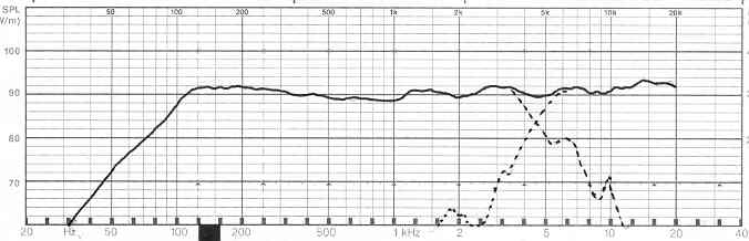

    Gibt es bei der ARIA MHT irgendeinen Haken?
    Ich kenne sowohl Ti 100 als auch MHT 12 die ich zumindest seperat für hervorragend halte.
    Aber was mich zögern lässt:
    Visaton schreibt, daß bei der Kombi der "Mitteltonbereich leicht zurückgenommen werden musste".
    (Im Vergleich zu der G20SC-Version.)
    Hier der Frequenzgang:
    Wie ist der Frequenzgang zu beurteilen?
    (Der Original-ARIA Schrieb scheint deutlich ausgeglichener.)
    Weiterhin wundert mich, daß die MHT nicht als Bausatz angeboten
    wird. Die KE-Version dagegen schon.
    Und - auf der Visaton Internetseite wird unter "ARIA" bei
    "verwandte Produkte" nocht nicht mal ein Link zur MHT angezeigt,
    zur KE schon. - Immerhin besteht sie aus den Top-Chassis
    von VISATON.
    Also, ist die ARIA MHT irgendwie zweite Wahl, würde
    das gerne wissen , stehe kurz davor die zu bauen...

    sag mal : das soll der frequenzgang eines bauvorschlags sein???-
    sorry aber ich ahne schlimmes, wenn ich dazu noch die chassis mitberücksichtige. ...

            Hi Merlot, auf der von dir verlinkten Seite steht doch eigentlich schon alles. Der Mittelton wurde zurückgenommen, weil...
            Ich hätte mit der Aria ein anderes Problem: Das Ding ist nicht billig, und supergut Musikhören ist wohl ohne Subunterstützung nicht möglich. Wenn ich "Subwoofer" höre, dreht sich mir der Magen um. Also: Wenn ich 1000 Geld für Lautsprecher ausgebe, dann nicht für solche, die alleine nicht können.
            Der TI und der MHT sind jeder für sich ganz hervorragende Lautsprecher, und wenn beide ohne einen Dritten spielen sollen, gehören sie in die Topas.
            Nachtrag für Benny: Einen Unterschied zwischen der Vox KE und MHT konnte ich auch nicht feststellen, weil ich beide Boxen noch nie gehört habe...
            Aber in der Couplet! Da habe ich beide Hochtöner cross gehört, und muß sagen: Es gibt Unterschiede, die nicht mehr als marginal zu bezeichnen sind. Schampanja / Rotwein. Für die Couplet tendiere ich zum KE ( Schampus ).

                  Sicher, dachte halt nur das dies etwas weniger wellig hätte sein können.
                  Meine Frage ist im Grunde:
                  Was sagt dieser Frequenzschrieb aus? (abgesehen von "zurückgenommen Mitten")
                  Hier zum Vergleich der original ARIA Schrieb:
                  - Kann das zu erwartende Hörergebnis denoch gut sein
                  oder wäre dies gerade so akzeptabel oder eher schlecht...
                  EDIT: Moment mal, VISATON hat 2 Schriebe zur ARIA MHT veröffentlicht...
                  1.
                  2.
                  Wieso und welcher entspricht dem zur ARIA (original) veröffentlichten.
                  P.S.: Ja, bin Boxenbau-Anfänger...

                      Die Frequenzschriebe sind sich reichlich ähnlich. Der eine ist allerdings unkalibriert. Wahrscheinlich der untere.
                      Diese drei Schriebe, die da zu sehen sind, sagen über den Klang der Boxen absolut nichts aus. An denen kann man höchstens erkennen, das die Boxen anhörenswert sind, es aber - was Wunder - an Bass fehlen lassen werden. Womit wir wieder bei meiner Begründung gelandet sind, warum ich...
                      Frequenzschriebe dienen nur der groben Einschätzung, und sind meiner Meinung nach ziemlich überflüssig. Aber das Volk will sie wohl sehen... Ich kucke mir lieber an, welche Chassis verbaut wurden, und vertraue darauf, das der Entwickler wußte, was er da tat. Daran erkenne ich mindestens genauso gut, wenn nicht besser, was ich zu erwarten habe ( wenn ich die eingesetzten Chassis kenne ).

                        im prinzip stimmts- was broehsel meint. aber dass der ls so gut wie keinen bass macht hätt ich nicht gedacht, sorry. und dazu das nach oberen frequenzen hin ansteigende klangbild, gepaart mit einem bändchen ( und nem 10cm tt ) , dann haben die die mitten deshalb reduziert weils sonst zu nervig würde denke ich. ich sag nix über ls die ich nich gehört habe, ich war nur erstaunt ... -- nen sub is aber wohln muss keine frage .
