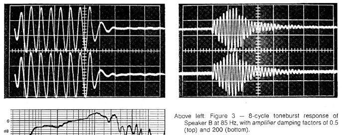

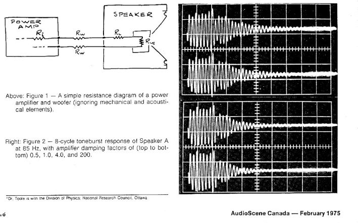

                Hier Messungen zum Ausschwingverhalten BR und CB. Ursprünglich zum Thema Dämpfungsfaktor veröffentlicht. Nehmen wir mal einen "guten" DF an, schwingt BR deulich länger nach einem Anregungssignall (hier 8 Perioden bei 85 Hz) aus. ( Die Messungen bei höheren Frequenzen bitte ignorieren.)
                Bei CB ist der Ausschwingvorgang nach 2 Perioden beendet. Entspricht etwa 0,02 sec.
                Bei BR werden etwa 12 Perioden benötigt, was etwa 0, 15 sec entspricht.
                Mir ist klar, dass noch etliche Ungenauigkeiten existieren, aber die Tendenz ist klar. Bleibt nur die Frage, hört man das? Ich spekuliere mal: bei niedrigeren Frequenzen dauern 12 Perioden deulich länger, was in einem Raum mit kurzer Nachhallzeit (im Tiefton) hörbar werden kann. In einem Raum mit langer NHZ wird der Vorteil der CB überdeckt vom Raum.
