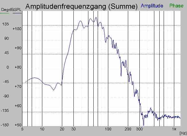

                        ich habe mal einen alea mit dem tw3000 verbrochen (HP mit 680 uF). frequenzgang sieht (gemessen im garten) so aus:
                        http://www.3d-datensysteme.de/alea1b.jpg
                        der maximale schalldruck ist für nicht zu große räume ausreichend.
