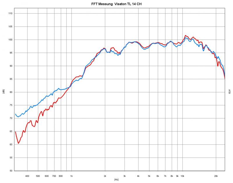

      Hier wie versprochen die SPL Messungen von meinen beiden TL 14 CH

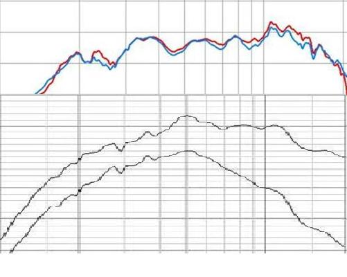

        hallo frank,
        mit einer gewissen akribie und gründlichkeit lassen sich aus den zwei messungen parallelen ableiten, (BILD)
        um die 6 dB verringerung zwischen 10 khz und 20 khz, ... unterste grenzfrequenz um die 2 khz wenn aktiv getrennt wird, ... die amplitude ist bei 2 khz identisch mit dem 20 khz Wert, um die 90 dB (kalibriert), dazwischen anstieg auf 6 bis 7 dB oberhalb 2 kHz, ...
        was mich an deiner messung wundert ist der pegel bei 3 bis 4 khz, denn hier sind die messungen nicht identisch, deine messung zeigt im vergleich zu viel pegel, in welcher schallwand hast du gemessen? in einer testschallwand oder sogar in einer testbox mit definierter breite, vielleicht um die 20 - 25 cm?
        übrigens sieht man hier ganz deutlich wie boxsim mal wieder glättet, ...

          Ja, jeder interpretiert Messungen anders. Die Tweeter wurden versenkt auf einer Normschallwand gemessen. Ich würde sagen das er bis 15 Khz voll bei der Sache ist und dann langsam abfällt. Die Überhöhung würde ich wenn sie in der Box auftritt vielleicht sogar etwas glattbügeln - wahrscheinlich aber nicht da es so besser klingt.
          Ich habe auch noch Messungen der TL 14 CH in einer kleinen Aufsatzpyramide mit Schallwandbreite um 14cm und nicht versenktem Einbau. Kann ich morgen mal posten.

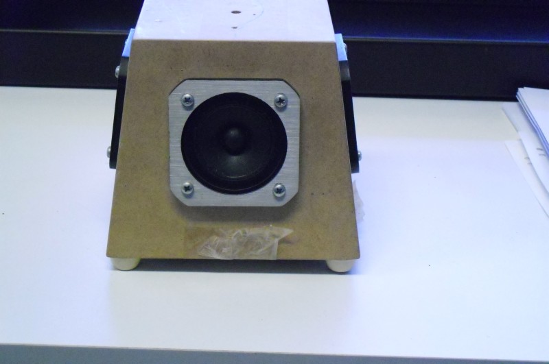

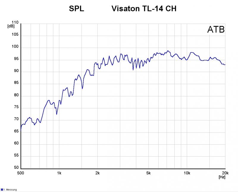

                  hier noch die Messung des TL14CH in einem Ghäuse mit ca. 14 cm Schallwandbreite.
                  Der Hochtöner ist nicht versenkt montiert sondern einfach aufgesetzt.
