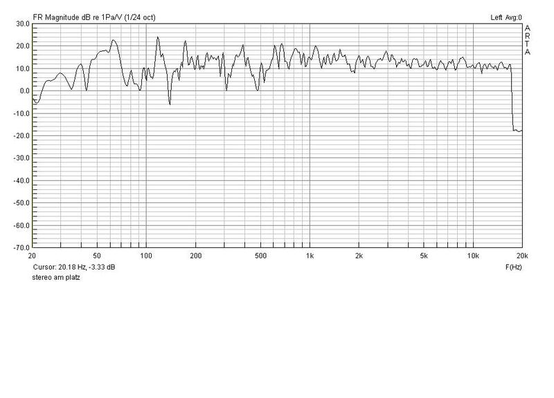

      Wenn andere Boxen funktionieren, dann liegt es an Deinem Aufbau wo sich ein Fehler eingeschlichen hatte. Die Bauvorschläge sind immer Top. Obwohl bei 120Hz sofort an einer stehenden Welle gedacht wird. Mach einfach Messungen von der normalen Box und der Visaton und zeige einfach. ARTA ist um sonst und Mikro kriegst auch hin. Hier ein Beispiel von 2 Wege Box in meiner Küche ohne Eq, beiden Boxen im Dreieck 2,5m Entfernung . Smartphone hat rauschen via Bluetooth gesendet und Laptop sie mit ECM800 mikro empfangen. (akustisches BU18dB/Okt 3kHz Trenung TMT17cm und 2,6cm HT)
      zB. sowas

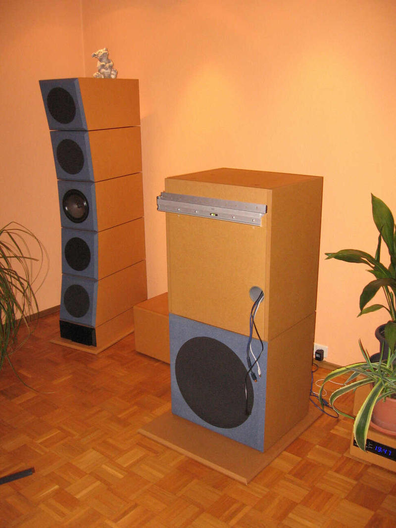

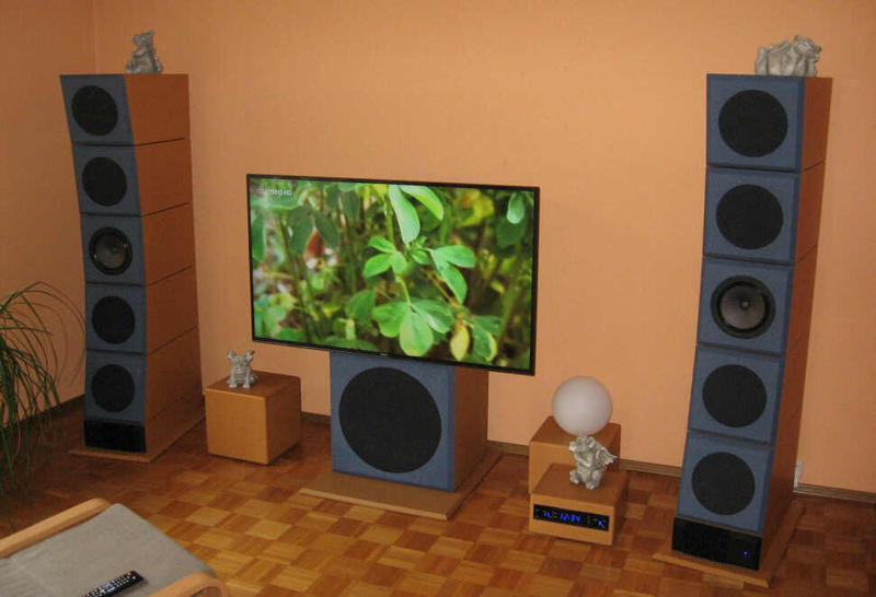

        Musikzimmer:
        Hörzimmer mit Solitude
        Reckhorn A 404
          • 2452

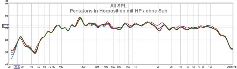

          Erstmal ist die Pentaton nicht ganz einfach zu messen, so ab 3 bis 4 Metern kommt da was sinniges raus. Dort am Hörort gewedelte Messungen, z.B. +/- 50 cm in allen Richtungen machen. Ich habe da noch einen "Restbuckel" bei etwa 180Hz.
          Ein (analoger) PEQ für dieses Problem ist im Bau.
          Die Mode bei 28Hz ist (bei mir) ein anderes Problem, das sich aber mit einer Reckhorn A-405 recht gut verarbeiten läßt. Immer berücksichtigen: Die Pentaton regt alleine mit ihren vielen Schall-Entstehungsorten den Raum ganz anders an als "normale" Lautsprecher.
          Ein aktiver 18"-Sub in der Mitte entlastet insbesondere den B200, wofür sich der sehr dankbar zeigt.

            Wie man anhand der Abbildung hier ->http://forum.visaton.de/showthread.p...light=Pentaton erahnen kann, ist bei 120 Hz eine minimalste Überhöhung. ( blaue Kurve)
            Jetzt gibt es noch die Möglichkeit, mittels eines Saugkreises diesen Bereich abzusenken, mMn ist allerdings die Variante mit dem parametrischen EQ besser, weil flexibler! ( Ich sehe gerade, die Teile scheint es nur noch als Bausätze zu geben... https://phelektronik.de )

                  • 2452
                  Ich möchte da auch wirklich nichts kritisiere, weil auch nur ein Ausschnitt des Zimmer sehen ist und dort kein Teppich oder anderweitiges zu sehen ist
                  Das auf dem Foto ist nicht die Situation beim Thread-Ersteller - das ist mein sicher akustisch nicht optimales Wohnzimmer. Die Pentaton mit ihrer eher gerichteten Abstrahlung und großflächigen Raum-Anregung verzeiht hier einiges!
                      Dein Subwoofer als Fuß unterm TV sieht saugut aus!
                      Grüße aus Karlsruhe, Florian
