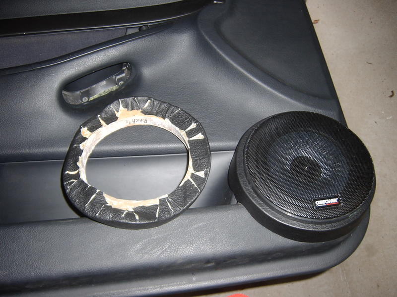

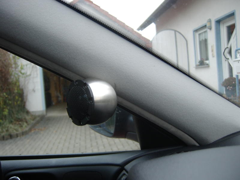

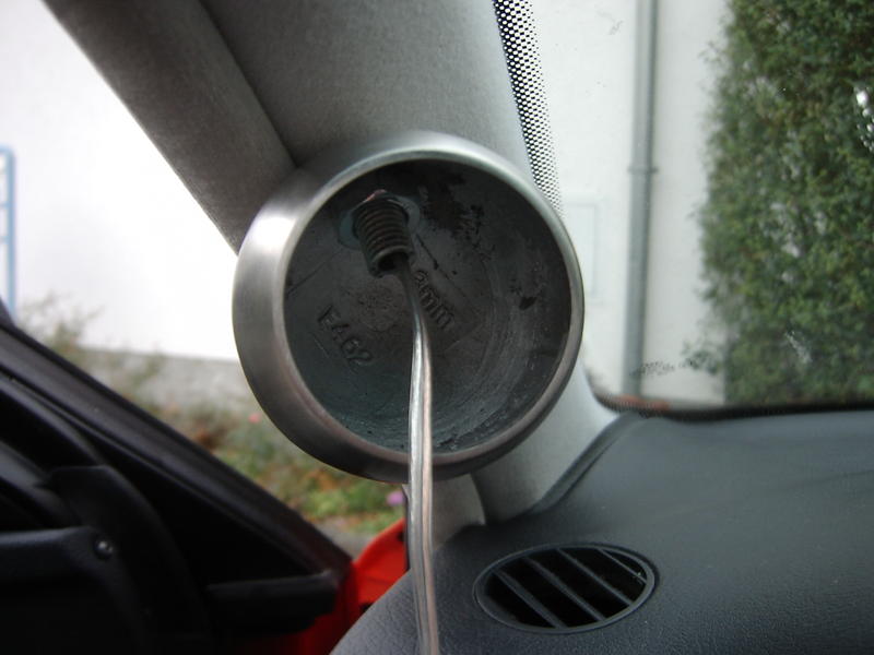

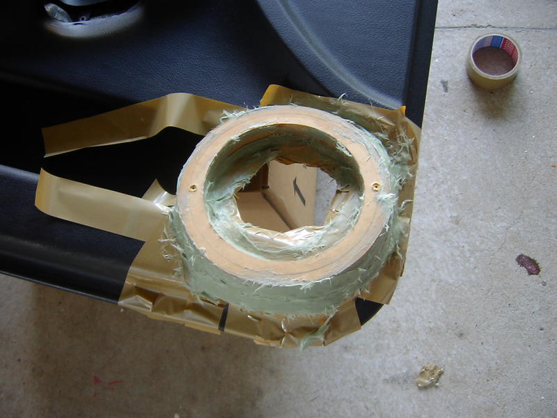

            Ich hatte damals das CARPOWER NEOSET-165 von Manacor verbaut, das war mit dem DT-284 Hochtöner.
            Klanglich war ich sehr begeistert, aber wird nicht mehr hergestellt.
            Ich hatte damals die Hochtöner in so Edelstahlkugeln gepackt, es war übrigens ein A4 B5, und natürlich auch die Türen gedämmt. Die Türen sind danach sehr schwer gewesen.
            Ich denke auch der W170S ist nicht für eine Autotür geeignet. dort ist nur wenig Volumen, der TMT sollte schon mit 5-15L gut klarkommen.
