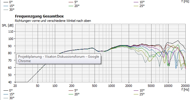

    Wenn ich was mit richtig Bumms bauen mag und da aus gründen der Leistungsfähigkeit mehrere Hochtöner verwenden mag bekommt man leider immer so unschöne Kameffekte siehe Foto.
    wenn ich die Hochtöner anwinkle kann damit dann den Hochton wieder bündeln?
    Stell mir da so die Hochtöner paarweise in 5 oder 10 Grad Winkel vor.
    Würde das funktionieren?
    LG Hubert
    Nein! Der Kamm bleibt. Der Winkel ist da (in erster Näherung) vollkommen irrelevant. Die ursächlichen Laufzeitdifferenzen bleiben dieselben.

      Wenn das von Laufzeit Differenzen kommt dann sollte diese doch durch die Position an der Schallwand zum ausgleichen sein....

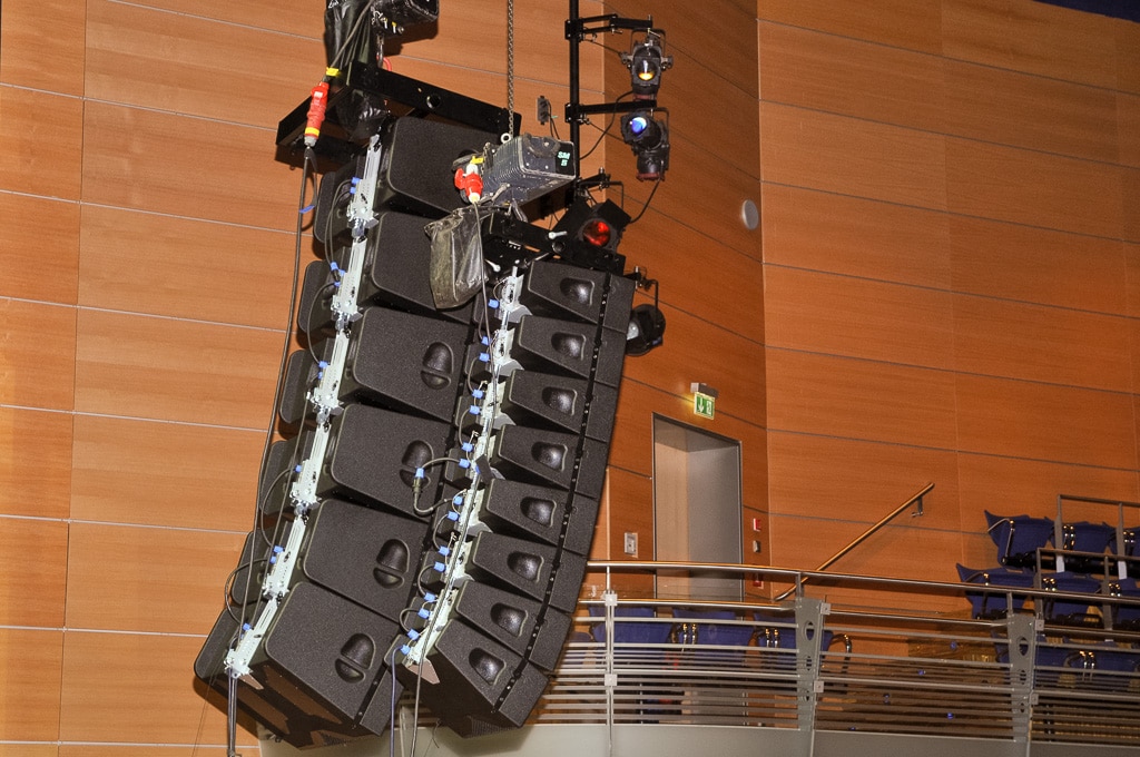

          Im Grunde sollte in einer gewissen Entfernung ein sauberer Klang auftreten. Im professionellen Bereich wird dies ja auch angewandt. Weswegen hat Visaton wohl einige Breitbänder so genau viereckig gemacht! ;-)
          https://www.visaton.de/de/produkte/c...me/bf-32-8-ohm
          Davon 4 oder 8 übereinander, und es geht was.
          Hier ein Bericht über diese Kammeffekte, die sich bei vielen Lautsprechern auch wieder verringern im Endeffekt.
          https://www.production-partner.de/ba...in-line-array/
          Hier auch etwas über die Technik allgemein.
          http://www.prosound.de/pa-beschallun...io-u-line-test
            • 3732
            Hier kann man so ein Line Array wunderbar "auseinander bauen" und auch vergrößert anschauen. Etwas nach unten scollen. https://products.electrovoice.com/emea/en//evolve-30m/
              • 3732
              Zu guter letzt noch ein Beispiel von Yamaha , bei 1:06 zu sehen. https://youtu.be/71OF3RsM6Zs

                    Ich hab ein wenig mit Boxsim gespielt...
                    wenn man die Hochtöner geometrisch als Kreuz anreiht sieht der Frequenzgang unter den Winkel eigentlich gut aus
                    Ist das real auch so oder eine spezielle Eigenheit von Boxsim?
                    Wenn das real auch so ist brauch ich nur noch lautere BF32
                    Hat sowas schon mal wer gebastelt und real simuliert?
                    Hubert
                      • 28847
                      Das ergibt eine extrem zunehmende Bündelung. Deswegen hat ein sinnvolles Line Array eine gebogene Form oder spezielle Schaltungen der Einzelchassis.
